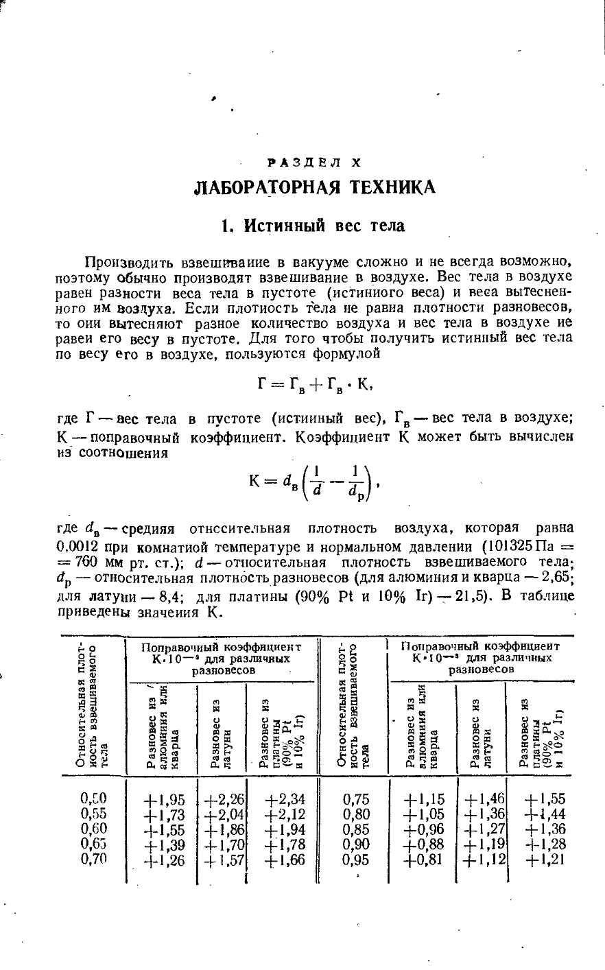

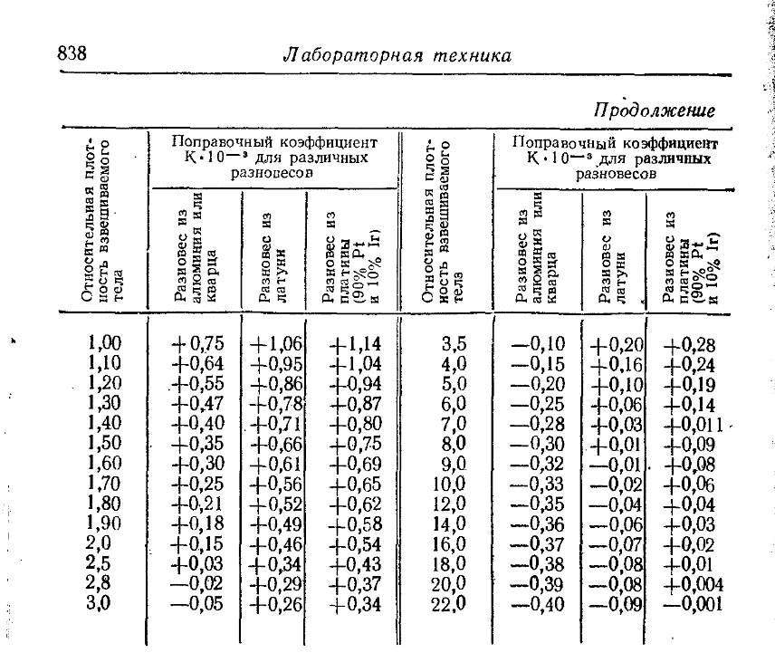

libra 560 Опубликовано 22 Сентября 2019 Жалоба Опубликовано 22 Сентября 2019 Краткий справочник по химии Курыленко Цитата

Специалисты Дмитрий Борисович 1016 Опубликовано 22 Сентября 2019 Специалисты Жалоба Опубликовано 22 Сентября 2019 1 минуту назад, libra сказал: Счет не изменился Но ввели поправку... На 1.0015... Цитата
