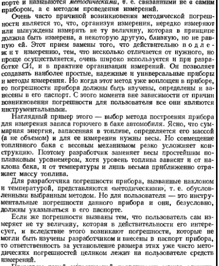

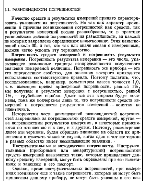

Vadim_A 87 Опубликовано 23 Сентября 2019 Жалоба Опубликовано 23 Сентября 2019 (изменено) 31 минуту назад, bugor1956 сказал: Уменьшить диапазон этого жульничества можно повышением точности расчетных счетчиков Я как раз об этом и писал evGeniy- поставьте счётчик КТ 1 вместо КТ 2,5, и потери от погрешности измерений уменьшатся. Вы неправы, сравнивая массомеры с весами. У массомеров хоть и имеется неисключённая систематическая погрешность измерения массы, но это инструментальная погрешность. Массомеры измеряют реальную массу. В случае же измерений массы весами систематическая погрешность- методическая. Весы показывают условную массу. У массомеров исключить систематическую погрешность нет возможности (как и у самих весов), но в показания весов при всех точных измерениях массы обязательно вводят поправку на ВСВ. Вы не первый, кто путает инструментальную погрешность и методическую. Изменено 23 Сентября 2019 пользователем Vadim_A Цитата

bugor1956 143 Опубликовано 23 Сентября 2019 Жалоба Опубликовано 23 Сентября 2019 5 минут назад, Vadim_A сказал: Я как раз об этом и писал evGeniy- поставьте счётчик КТ 1 вместо КТ 2,5, и потери от погрешности измерений уменьшатся. Вы неправы, сравнивая массомеры с весами. У массомеров хоть и имеется неисключённая систематическая погрешность измерения массы, но это инструментальная погрешность. В случае же измерений массы весами систематическая погрешность- методическая. У массомеров исключить систематическую погрешность нет возможности (как и у самих весов), но в показания весов при всех точных измерениях массы обязательно вводят поправку на ВСВ. Вы не первый, кто путает инструментальную погрешность и методическую. тут вам всё время показывают, что не надо путать "свою шерсть с государственной". В случае с Транснефтью и энергосбытом, это иллюстрация как увеличить свою прибыль даже и за счет инструментальной погрешности. Цитата

Vadim_A 87 Опубликовано 23 Сентября 2019 Жалоба Опубликовано 23 Сентября 2019 21 минуту назад, bugor1956 сказал: тут вам всё время показывают, что не надо путать "свою шерсть с государственной". В случае с Транснефтью и энергосбытом, это иллюстрация как увеличить свою прибыль даже и за счет инструментальной погрешности. То, о чём вы говорите, это субъективные вмешательства в результат измерений. А поправка на ВСВ объективна, она применяется в соответствии с уравнением измерений физической массы с помощью весов. Цитата
