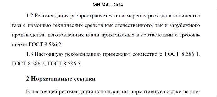

Добрый вечер! Коллеги СОГЛАСНО МИ 3441 если аккредитованные юр лицо выполнило проверку состояния и применения ми 3441 и выписало акт. В таком случае не потребуется разработка индивидуальной методики на узел?

Если речь о природном газе, то теоретически ничего больше разрабатывать не нужно. МИ 3441-2014 аттестована как методика измерений и зарегистрирована в ФИФ под № ФР.1.29.2014.17535. Есть, правда, один маленький нюанс. Нормы точности, установленные в  этой методике (± 0,8 %, ± 1 %, ± 1,5 %, ± 2 %, ± 2,5 %, ± 5 %) не соответствуют нормам точности ни Приказа № 179 (± 1,5 %, ± 2 %, ± 2,5 %, ± 4,0 %), ни ГОСТ Р 8.741-2011 (± 1,5 %, ± 2 %, ± 2,5 %, ± 3 %). Но при нынешнем бардаке периоде реформ на этот пустячок  можно закрыть глаза. Росстандарт, во всяком случае, закрыл, насколько я понимаю.

Если речь о природном газе,  ... Нормы точности, установленные в  этой методике ... не соответствуют нормам точности ни Приказа № 179 ... на этот пустячок  можно закрыть глаза.
"разработка индивидуальной методики на узел"  не требуется даже если используется только МВИ ГОСТ 8.586.5. Тем паче, что МИ 3441-2014 используется исключительно совместно с указанным ГОСТп.1.3.jpg

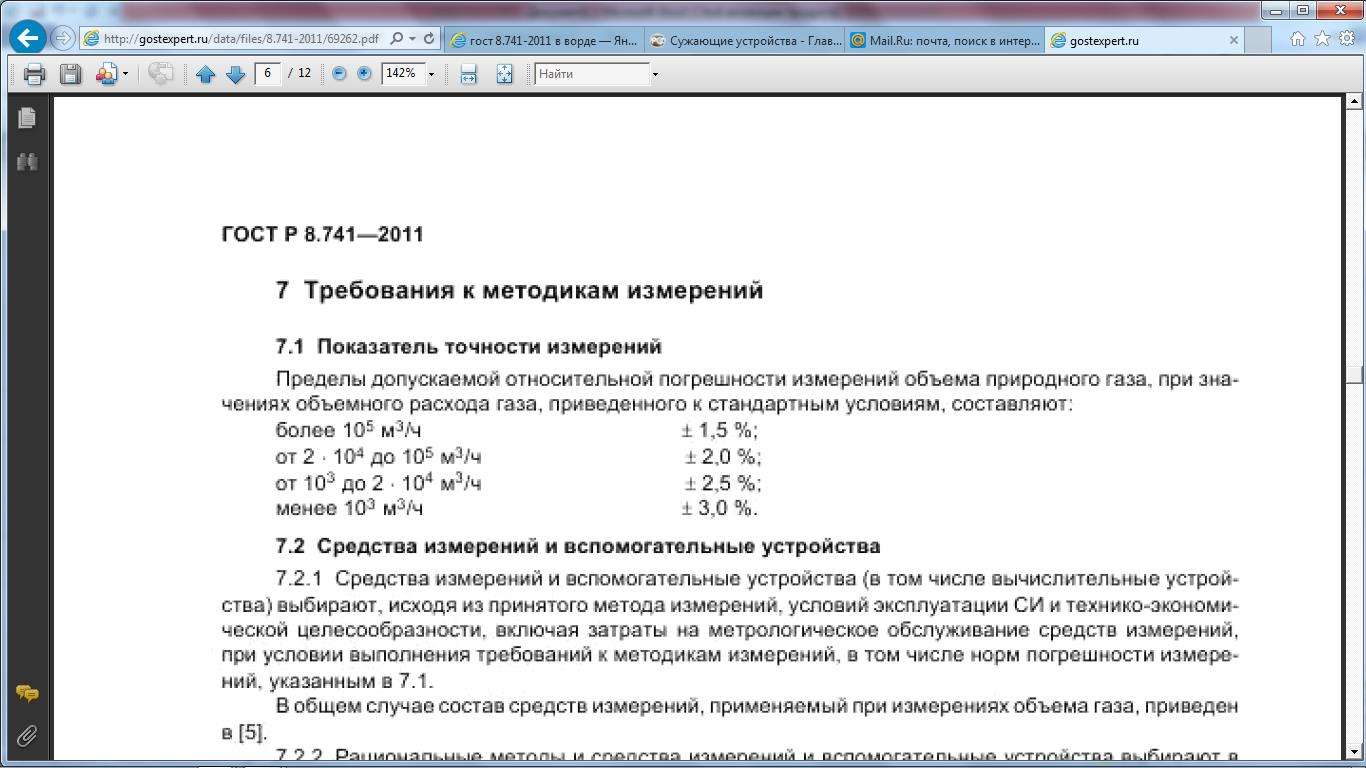

Нормы точности должно использовать из Приказа № 179. Соответственно применение МИ 3441-2014 в сфере ГРОЕИ является нарушением ФЗ-102, если только действительные нормы точности узла не укладываются в нормы Приказа № 179...
