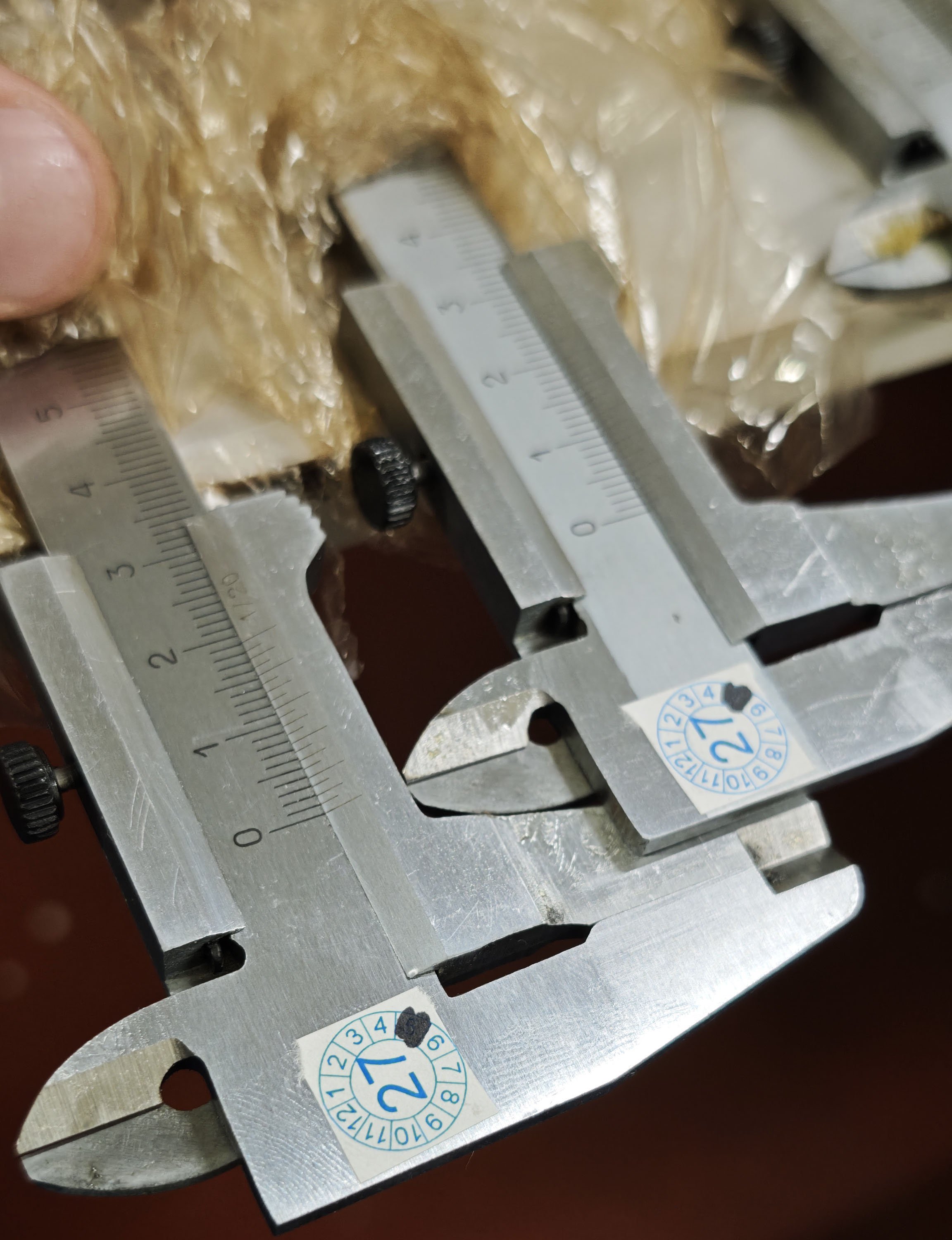

Клеим такие этикетки, отмечаем месяц окончания поверки (калибровки)
поверка - синие
калибровка - красные
контроль - зеленые (на калибры)
Если позволяют условия эксплуатации и конструкция СИ.
Печатаем сами, да отклеиваются, да восстанавливаем, если заказать в типографии будет лучше держаться.

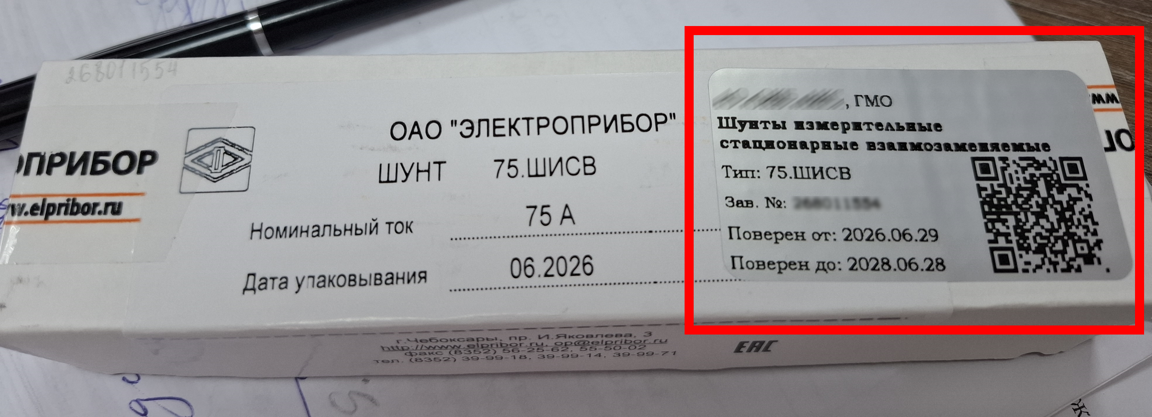

у нас вот такие бирки реализованы
это самая большая, когда она влазит на коробку или на сам прибор:
верхний ряд: предприятие + структурное подразделение эксплуатант
ниже полное наименование как в ОТСИ (по возможности полностью)
ниже: конкретный тип конкретного прибора
далее: Заводской номер
и в самом низу: дата последней поверки + дата следующей поверки
А справа QR-код ведет на страницу Аршина с текущей поверкой
если на прибор не возможно нанести целиком эту бирку, есть парочка вариантов поменьше:
1. только заводской номер и срок поверки до
2. заводской номер, срок поверки до и QR-код.
3....
N - та которая приведена на фотке
N+1 - для эталонов (там еще и ГПС пишем)
