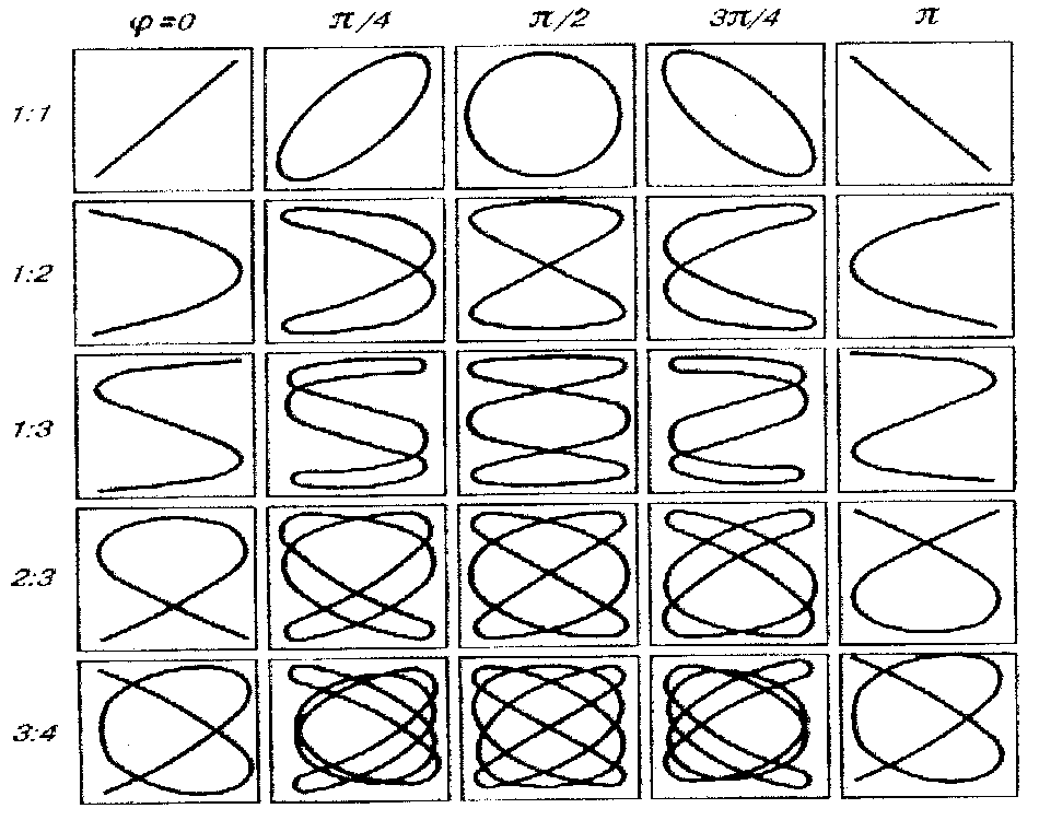

Специалисты Дмитрий Борисович 1017 Опубликовано 27 Января 2021 Специалисты Жалоба Опубликовано 27 Января 2021 22 минуты назад, LIBorisi4 сказал: , в любых других случаях измеренное значение может быть сколь угодно маленькой, но не ноль. Вы когда нибудь видили фигуры Лиссажу? На осциллографе? Левый верхний квадрат - величины есть, а фаза между ними = 0 Цитата
LIBorisi4 163 Опубликовано 27 Января 2021 Жалоба Опубликовано 27 Января 2021 6 минут назад, Дмитрий Борисович сказал: Левый верхний квадрат - величины есть, а фаза между ними = 0 31 минуту назад, LIBorisi4 сказал: в любых других случаях измеренное значение может быть сколь угодно маленькой, но не ноль. Вы действительно считаете, что у Вас два совершенно одинаковых сигнала? Или от ... и до ... считается 0? Цитата
vvsalii 100 Опубликовано 28 Января 2021 Жалоба Опубликовано 28 Января 2021 6 часов назад, Дмитрий Борисович сказал: Левый верхний квадрат - величины есть, а фаза между ними = 0 Наблюдая фигуры Лиссажу на осциллографе, Вы сможете отличить значение сдвига фаз 20 угловых минут от нуля? Угловую секунду от нуля? Цитата

Специалисты Дмитрий Борисович 1017 Опубликовано 28 Января 2021 Специалисты Жалоба Опубликовано 28 Января 2021 Люди! Остановитесь! Вы несете полный бред! Проще (чнстнее) сказать - мв в этом не понимаем. Физический смысл фигур Лиссажу - графическое отображение амплитудно-фазовых мгновенных соотношений двух сигналов напряжения переменного тока. При длительном наблюдении , если у осциллографа большое остаточное свечение люминофора, Вы как раз будете еще наблюдать - среднее арифметическое . . Цитата

vvsalii 100 Опубликовано 28 Января 2021 Жалоба Опубликовано 28 Января 2021 4 минуты назад, Дмитрий Борисович сказал: Вы несете полный бред! На рисунке показана картинка при разности фаз 45 град. Какая картинка будет при 10 град? Эллипс "сплющится". И далее при уменьшении разности фаз он будет сплющиваться. В пределе будет картинка с нулевой разностью фаз. Какая картинка будет при разности фаз 1 градус? полагаю, что ее уже будет трудно отличить от той, что разность ноль. Синус 1 градус = 0,017, то есть пересечение эллипса с осями будет примерно на 1.7% от амплитуды, это уже мало. Когда зайдет речь об угловых минутах, я уверен, что отличия не будет никакого. Порог чувствительности такого измерения разности фаз достаточно высок, можно что-то и получше придумать. Цитата
