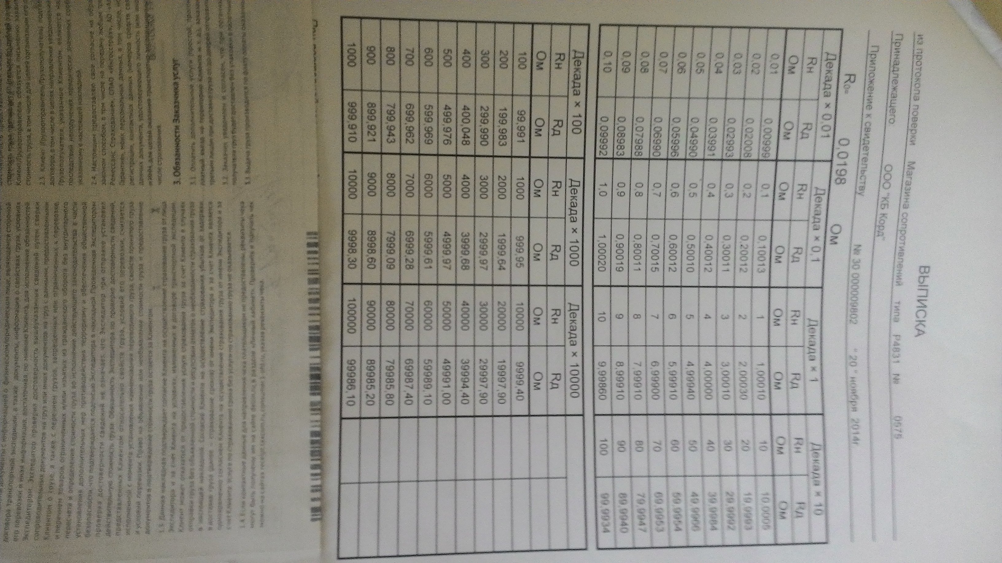

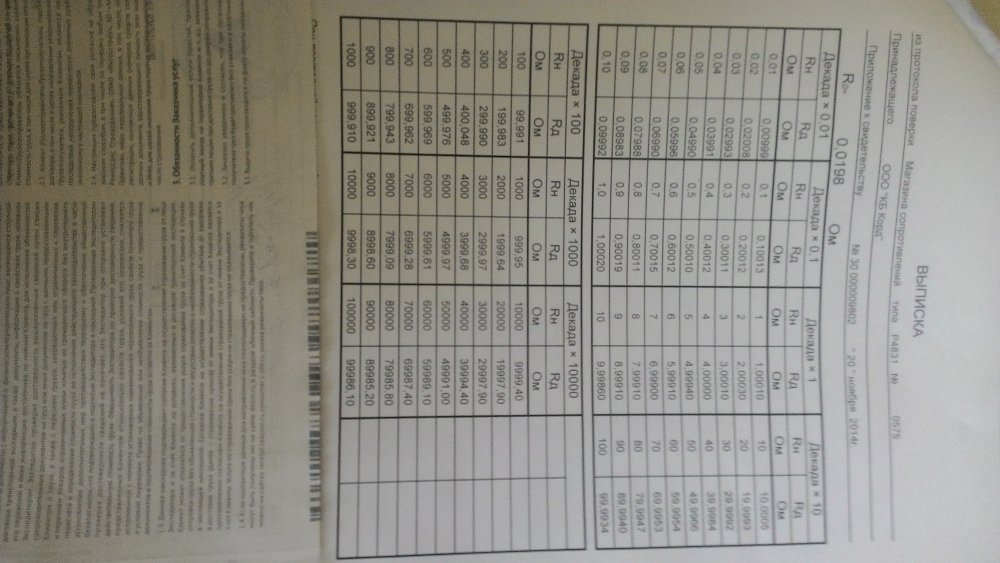

Специалисты Дмитрий Борисович 1016 Опубликовано 30 Ноября 2021 Специалисты Жалоба Опубликовано 30 Ноября 2021 Выписка Что не хватает для введения поправок ? Цитата

Lavr 544 Опубликовано 30 Ноября 2021 Жалоба Опубликовано 30 Ноября 2021 11 минут назад, Дмитрий Борисович сказал: Выписка Что не хватает для введения поправок ? Поправок на что? Цитата
Специалисты Дмитрий Борисович 1016 Опубликовано 30 Ноября 2021 Специалисты Жалоба Опубликовано 30 Ноября 2021 Только что, Lavr сказал: Поправок на что? на систематику.... Цитата

Lavr 544 Опубликовано 30 Ноября 2021 Жалоба Опубликовано 30 Ноября 2021 13 минут назад, Дмитрий Борисович сказал: на систематику.... В этой таблице нет ничего, чтобы внести поправку на систематическую погрешность. Цитата
Специалисты Дмитрий Борисович 1016 Опубликовано 30 Ноября 2021 Специалисты Жалоба Опубликовано 30 Ноября 2021 3 минуты назад, Lavr сказал: В этой таблице нет ничего, чтобы внести поправку на систематическую погрешность. Не... там всё есть. Просто для меры не совсем корректно применять - "поправка" . У неё просто есть - действительное значение. Но в то же время Rо - это ничто иное как "поправка" к значению суммарного сопротивления выставленного на декадах. Причем не важно какое суммарное сопротивление - либо то что Вы выставили курбелями, либо то что посчитали потом из Протокола - действительные значения. А из таблицы Вы узнаете - действительные значения сопротивлений декад , если это нужно. Цитата

Специалисты Дмитрий Борисович 1016 Опубликовано 30 Ноября 2021 Специалисты Жалоба Опубликовано 30 Ноября 2021 Только что, LIBorisi4 сказал: А от того, сколько раз и когда применялся, применение по РЭ не зависит. Спасибо! Проведите измерение сопротивления на 1 Ом. По моему протоколу будет действительное значение 1, 0199 Ом. Определяем поправку 1,0001 - 1,0199 = - 0,0198 Ом. Кажется абсурд? Отрицательное сопротивление!!! Но ведь это поправка.... которую нужно вычитать... получаем R(декады 1 Ом) - (- 0.0198) Ом = R ( декады 1 Ом) + 0,0198 Ом. Т.о. получили то что Вам записали конечным результатом в РЭ. Ну чтоб Вы не путалися со знаками... Вы всё пытаетесь найти черную кошку в темной комнате.... И пользуетесь уже готовой формулой в РЭ. Цитата

Lavr 544 Опубликовано 30 Ноября 2021 Жалоба Опубликовано 30 Ноября 2021 34 минуты назад, Дмитрий Борисович сказал: о моему протоколу будет действительное значение 1, 0199 Ом. Определяем поправку 1,0001 - 1,0199 = - 0,0198 Ом. Кажется абсурд? Абсурд и есть, поскольку это не поправка, а отклонение от номинального значения. Вы используете этот магазин сопротивлений с действительными значениями вместо номинальных? Цитата
