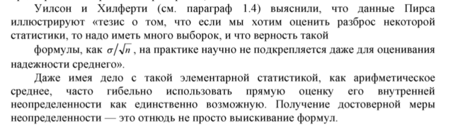

libra 560 Опубликовано 29 Ноября 2021 Жалоба Опубликовано 29 Ноября 2021 (изменено) 13 часов назад, Lavr сказал: Да, для чего угодно. Эталоны для того и существуют, чтобы устранять систематическую погрешность. Если что-то может быть устранено без эталона, то это что угодно, но не систематическая погрешность. Подожду я подожду- когда обе концепции дорастут до: Изменено 30 Ноября 2021 пользователем libra не отображается вложение Цитата
