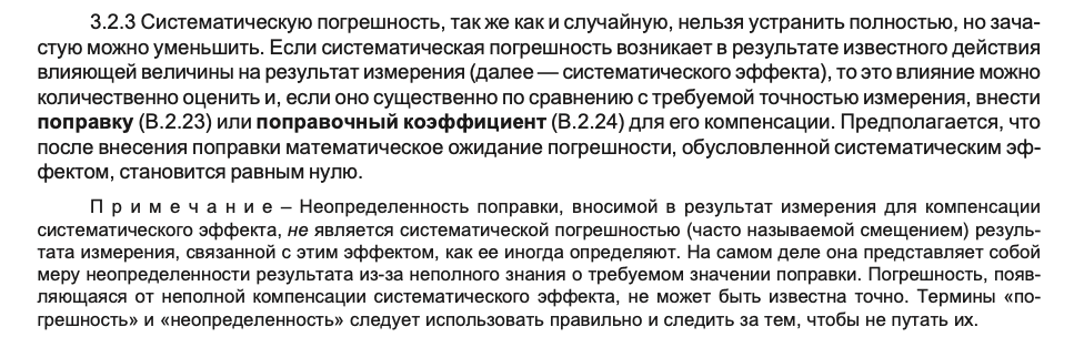

14 часов назад, libra сказал:
В очередной раз процитирую:
1 час назад, Lavr сказал:
... Скажите, а установка на ноль - это тоже исправление результата?
Да, "исправление результата", а точнее - устранение систематической погрешности. Например, манометр кл. 0.6 с корректором "0"...
