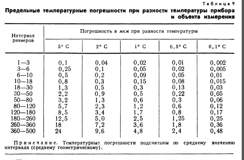

libra 560 Опубликовано 26 Ноября 2021 Жалоба Опубликовано 26 Ноября 2021 2 часа назад, Lavr сказал: С учетом поправки - то, которое после калибровки. Оно будет лучше отражать значение эталона, которым калибровали. Считаете, что в КП не было поправок? Н.Н. Марков 1967 год Цитата
