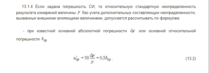

Lavr 546 Опубликовано 30 Ноября 2017 Жалоба Опубликовано 30 Ноября 2017 36 минут назад, Rais сказал: Андрей Аликович, исходя из того, что Вы работали (а может и сейчас трудитесь) в ОМЦ Газметрологии не могли бы прокомментировать положения ГОСТ Р 8.740-2001, разработчиком которого выступила ОМЦ Газметрология. Тот ОМЦ Газметрология уже несколько лет как полным составом влился в ООО "Гозпром ВНИИГАЗ". Я разработчиком этого документа не был, но могу попытаться высказать свое мнение и, поэтому, прошу уточнить: вы имеете в виду опечатку, или что-то еще? Цитата

Rais 52 Опубликовано 30 Ноября 2017 Жалоба Опубликовано 30 Ноября 2017 45 минут назад, Lavr сказал: Я разработчиком этого документа не был, но могу попытаться высказать свое мнение и, поэтому, прошу уточнить: вы имеете в виду опечатку, или что-то еще? Это явно не опечатка, поскольку точно такие же выражения есть еще в двух стандартах разработанных ОМЦ Газметрологии ГОСТ 8.586.5 и ГОСТ 8.611. Кроме того, как Вам такая фраза, еще из двух стандартов ГОСТ 31369-2008 и ГОСТ 31371.7-2008 в обоих соразработчик Газпром: Расширенная неопределенность U(x) в процентах при коэффициенте охвата k=2 соответствует границе абсолютной погрешности при доверительной вероятности Р=0,95. А вот еще мнение ВНИИМС (ПМГ 96-2009): Если характеристики погрешности измерений - это параметр центрированной случайной величины, представляющей собой разность между результатом измерений и значением измеряемой величины, то неопределенность измерений в соответствии с 2.2.3 руководства [1] может быть определена как параметр центрированной случайной величины, представляющей собой разность между возможным значением измеряемой величины и результатом измерений, т.е. величины, совпадающей по модулю с погрешностью измерений, но противоположной ей по знаку. Закон распределения вероятностей этой случайной величины представляет собой зеркальное отражение закона распределения вероятностей погрешности измерений. Поскольку характеристики погрешности и неопределенность измерений определяются на основе второго центрального момента, нечувствительного к знаку случайной величины, количественно характеристики погрешности измерений и соответствующие виды неопределенности измерений совпадают (Е.5.3 и Е.5.4 руководства [1]). Цитата

Lavr 546 Опубликовано 30 Ноября 2017 Жалоба Опубликовано 30 Ноября 2017 9 минут назад, Rais сказал: Это явно не опечатка, поскольку точно такие же выражения есть еще в двух стандартах разработанных ОМЦ Газметрологии ГОСТ 8.586.5 и ГОСТ 8.611. Кроме того, как Вам такая фраза, еще из двух стандартов ГОСТ 31369-2008 и ГОСТ 31371.7-2008 в обоих соразработчик Газпром: Расширенная неопределенность U(x) в процентах при коэффициенте охвата k=2 соответствует границе абсолютной погрешности при доверительной вероятности Р=0,95. Я о формуле. А, вы о предисловии к формуле? Цитата

Rais 52 Опубликовано 30 Ноября 2017 Жалоба Опубликовано 30 Ноября 2017 2 минуты назад, Lavr сказал: Я о формуле. А, вы о предисловии к формуле? Я к вопросу перехода от пределов погрешности СИ к неопределенности результата измерений этим СИ. Между прочим поверенного. Цитата
