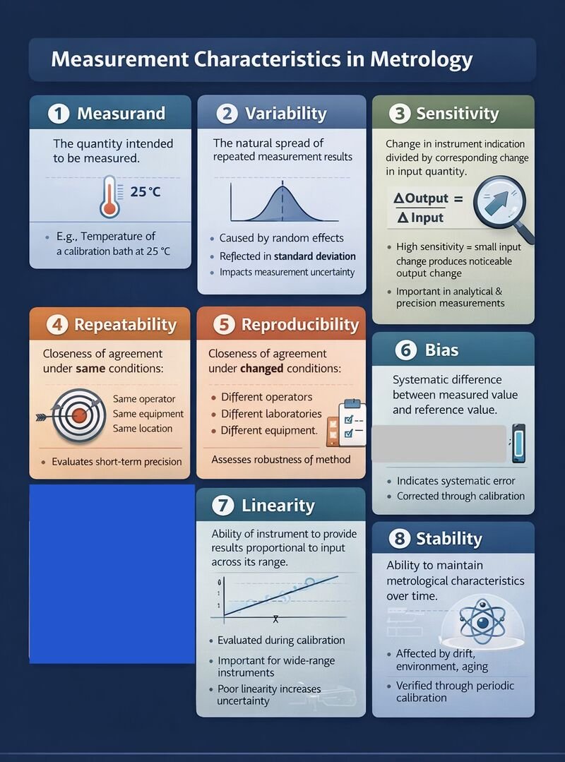

Специалисты scbist 1864 Опубликовано 16 Февраля Специалисты Жалоба Опубликовано 16 Февраля Цитата 📏 Характеристики измерения, которые должен понимать каждый метролог Надёжные измерения — это не только инструменты, но и понимание характеристик, определяющих качество измерений. Ниже приведены 8 основных характеристик измерений, используемых в калибровочных и лабораторных условиях: ⸻ 1️⃣ Меасуранд Величина, предназначенная для измерения. 🔹 Пример: температура калибровочной ванны при 25 °C 🔹 Чёткое определение измерения крайне важно, чтобы избежать неоднозначности и ошибок. ⸻ 2️⃣ Вариабельность Естественное распространение повторных измерений. 🔹 Вызванное случайными эффектами 🔹 Отражено в стандартном отклонении 🔹 Неопределённость измерений влияния ⸻ 3️⃣ Чувствительность Изменение показания прибора, делённое на соответствующее изменение входной величины. Чувствительность = \frac{\Delta Output}{\Delta Input} 🔹 Высокая чувствительность → небольшое изменение входа приводит к заметному изменению выхода 🔹 Важна роль в аналитических и точных измерениях ⸻ 4️⃣ Повторяемость Близость согласования результатов при одинаковых условиях: • Тот же оператор • То же оборудование • То же место • Короткий временной интервал 🔹 Оценивает краткосрочную точность 🔹 Ключевой элемент в валидации ISO/IEC 17025 ⸻ 5️⃣ Воспроизводимость Близость согласия при изменённых условиях: • Разные операторы • Различные лаборатории • Различное оборудование 🔹 Оценивает надёжность метода измерения 🔹 Критически важны в межлабораторных сравнениях и схемах физиотерапии ⸻ 6️⃣ Bias Систематическая разница между измеренным значением и эталонным значением. Смещение = измеряемое значение - эталонное значение 🔹 Указывает на систематическую ошибку 🔹 Исправлено через калибровку ⸻ 7️⃣ Линейность Способность инструмента предоставлять результаты, пропорциональные входным данным по всему его диапазону. 🔹 Оценка во время калибровки 🔹 Важно для инструментов широкого диапазона 🔹 Плохая линейность увеличивает неопределённость ⸻ 8️⃣ Стабильность Способность измерительного прибора или стандарта сохранять свои метрологические характеристики со временем. 🔹 Под влиянием дрейфа, окружающей среды, старения 🔹 Проверено с помощью периодической калибровки ⸻ 🔎 Почему это важно Понимание этих характеристик помогает: ✔ Улучшение оценки неопределённости ✔ Правильная валидация методов ✔ Укрепление метрологической прослеживаемости ✔ Обеспечьте соответствие требованиям ISO/IEC 17025 ✔ Повышение доверия к результатам измерения Наука о измерениях — это не только про цифры, но и о контроле факторов, влияющих на эти числа. Цитата
