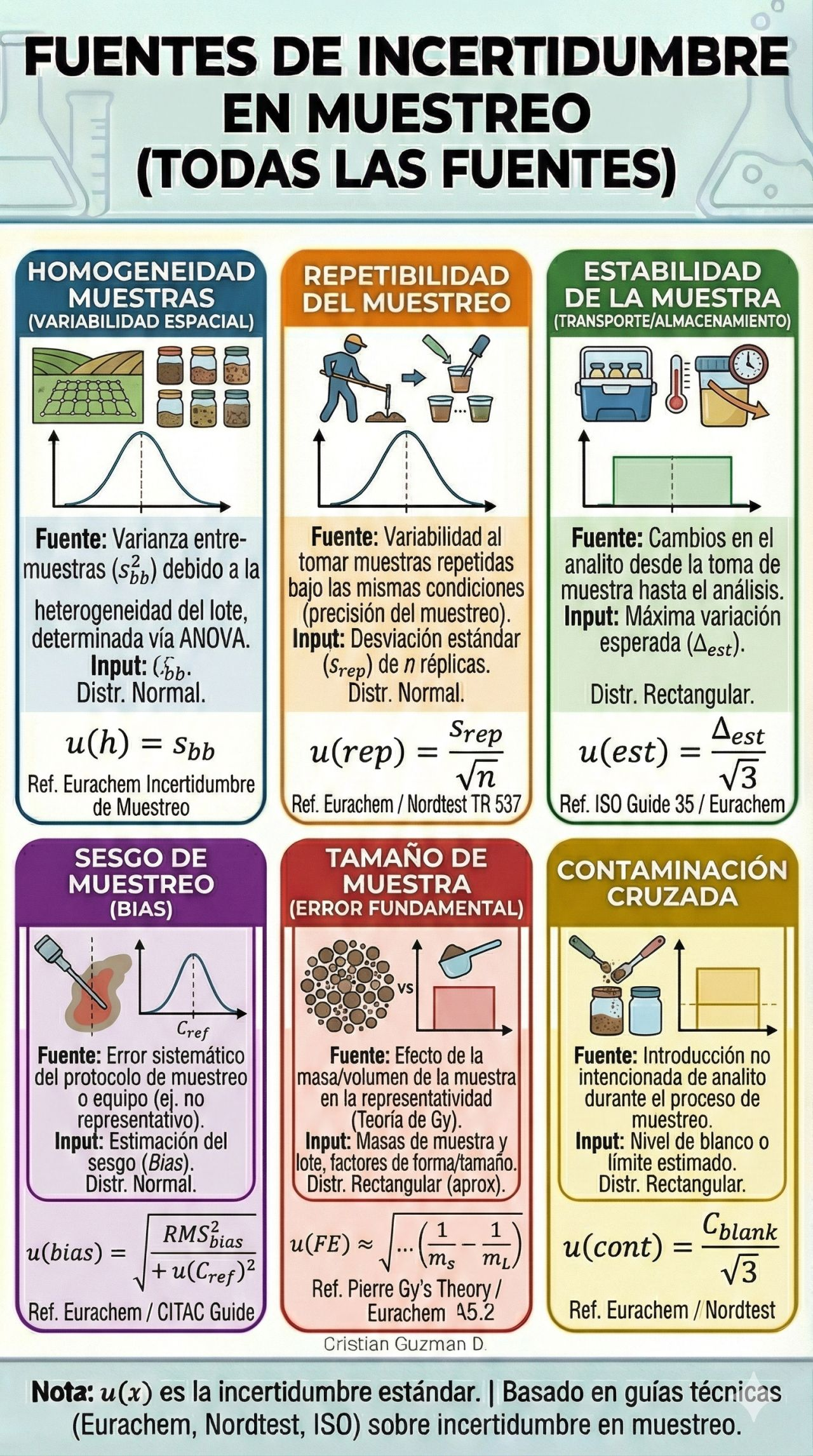

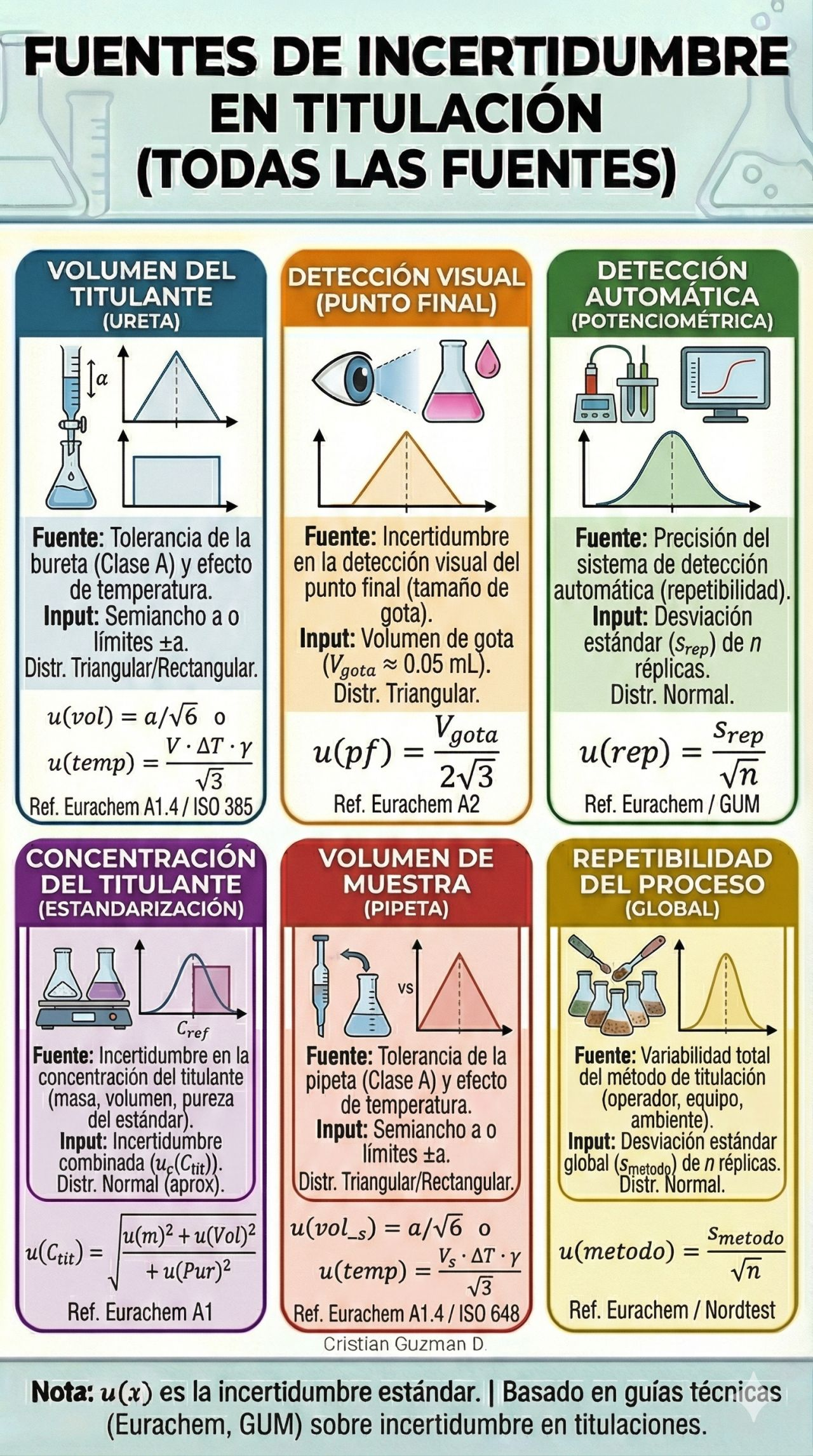

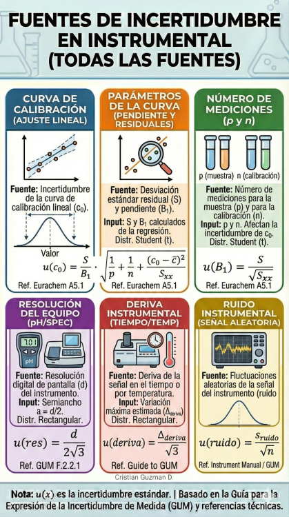

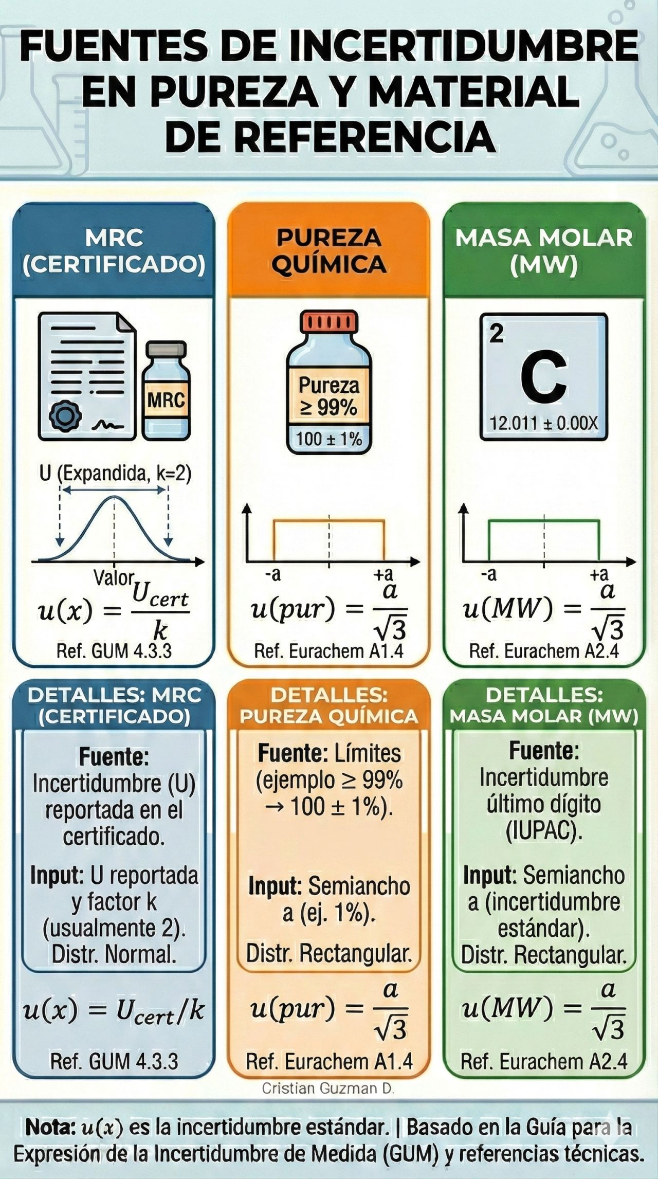

Специалисты scbist 1880 Опубликовано 9 Декабря 2025 Специалисты Жалоба Опубликовано 9 Декабря 2025 Подвернулись тут плакатики по неопределенности в химии. Автор писал Цитата Типы неопределённости типа A и типа B различаются для каждой из деятельности, разрабатываемых в лаборатории и при отборе проб, и каждая лаборатория решает, какие из них применимы, а какие из них отвергаются, либо из-за их низкого доказанного вклада в неопределённость, либо из-за применимости. Коэффициенты распределения в неопределённостях типа B также зависят от конкретной ситуации, поэтому лучше обратиться к литературе по делу. Названия рисунков 1. Источники неопределенности при титровании (все источники) 2. Источники неопределенности при отборе проб (все источники) 3. Источники неопределенности при матрице и повторной обработке (все источники) 4. Источники неопределенности при использовании приборов (все источники) 5. Источники неопределенности при анализе чистоты и стандартных образцов 6. Источники неопределенности при волюметрии (все источники) 7. Источники неопределенности при измерении массы (все источники) 8. Основы неопределенности измерений (GUM) Цитата
kot1967 211 Опубликовано 9 Декабря 2025 Жалоба Опубликовано 9 Декабря 2025 2 часа назад, scbist сказал: Подвернулись тут плакатики по неопределенности в химии. Автор писал Названия рисунков 1. Источники неопределенности при титровании (все источники) 2. Источники неопределенности при отборе проб (все источники) 3. Источники неопределенности при матрице и повторной обработке (все источники) Безотносительно содержимого плакатиков стоит отметить, что в химии получается всегда ровно шесть источников неопределенности. Если традиционно связать магические свойства числа шесть с гармонией, равновесием и состраданием, полагаю с десяток докторских по метрологии можно по этой теме нарезать..... Цитата
Специалисты scbist 1880 Опубликовано 10 Декабря 2025 Специалисты Жалоба Опубликовано 10 Декабря 2025 Я собственно о том, что не все йогурты, тьфу, не все законы распределения нормальные. Цитата

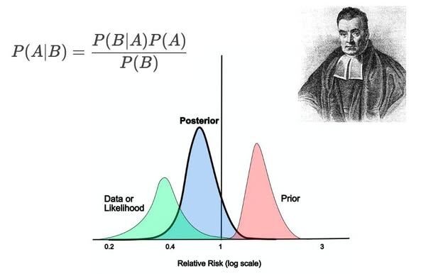

Специалисты scbist 1880 Опубликовано 14 Декабря 2025 Специалисты Жалоба Опубликовано 14 Декабря 2025 Опять статейка про теорему Байеса для начинающих Типа, простым языком. Цитата Байесовское моделирование основано на теореме Байеса, которая даёт математическую формулу для обновления вероятности гипотезы по мере появления новых доказательств или информации. Это позволяет нам пересматривать существующие прогнозы или теории с учётом новых данных, известных как байесовские выводы. Упрощение теоремы Байеса: Поскольку X (данные) не зависят от θ (модели) и могут быть сложными для вычисления, теорема Байеса часто упрощается до P(θ|X) ∝ P(X|θ) × P(θ), то есть апостериорное распределение пропорционально вероятности, умноженной на априор. От байесовской теоремы к байесовскому моделированию: Теорема Байеса предлагает процесс построения байесовской модели. Объединение ключевых компонентов, таких как вероятность и априорные распределения, приводит к апостериорным распределениям. Расчёт апостериорного распределения: Существует два основных метода вычисления апостериорного распределения: прямое вычисление с использованием сложных уравнений и методы моделирования, такие как цепь Маркова Монте-Карло (MCMC), которые создают образцы из апостериорного распределения для суммирования информации о параметрах. Многие программные обеспечения, такие как PyMC, Brms и Stan, используют методы дискретизации, такие как MCMC. Преимущества байесовского языка: Байесовский подход позволяет напрямую включать предыдущие знания, обеспечивать прозрачность этапов моделирования и предоставляет широкую информацию о проблеме, включая риски, неопределённость и вариабельность. Такой простой язык, что у меня все эти апостериори его в узел завязывают. Хотя, действительно легко понять, что автор имел ввиду. Цитата
