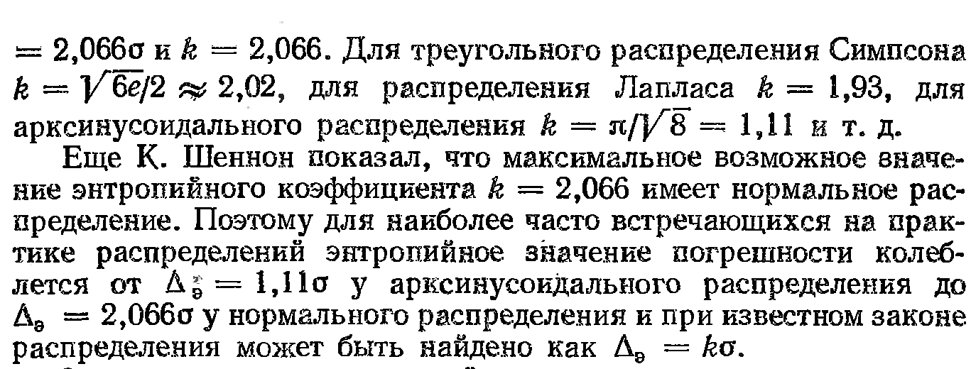

libra 561 Опубликовано 22 Ноября 2018 Жалоба Опубликовано 22 Ноября 2018 6 минут назад, Дмитрий Борисович сказал: А Вы могли бы кратко изложить последовательность установления нормы погрешности в КП? Вас учить? Я же спрашивал уже о коэффициентах энтропии. Ответа не дождался. Вы хотите "проскочить" этот момент и перейти сразу к результирующей энтропийной погрешности СИ? Цитата
Специалисты Дмитрий Борисович 1017 Опубликовано 22 Ноября 2018 Специалисты Жалоба Опубликовано 22 Ноября 2018 23 минуты назад, libra сказал: Я же спрашивал уже о коэффициентах энтропии. А причем здесь энтропия? вы очень часто используете это слово... а оно имеет множество значений... Цитата Существует такое понятие, как абсолютная энтропия языка. Эта величина выражает максимальное количество информации, которое можно передать в единице этого языка. За единицу в этом случае принимают символ алфавита языка (бит). Источник: https://obrazovanie.guru/nauka/entropiya-chto-eto-takoe-obyasnenie-termina-prostymi-slovami.html obrazovanie.guru © Главный образовательный портал Добавьте пожалуйста в своем послании несколько Бит... чтобы было понятно о чем вопрос??? А я Вас спрашивал просто про последовательность установления нормы.... Или она у Вас сразу от куда то берется??? А.. наверное из ОТ? Таки в ОТ эти циферьки тоже как то должны попасть.... Цитата
libra 561 Опубликовано 22 Ноября 2018 Жалоба Опубликовано 22 Ноября 2018 6 минут назад, Дмитрий Борисович сказал: А причем здесь энтропия? вы очень часто используете это слово... а оно имеет множество значений... Для метролога, работающего в концепции погрешности, задаете странный вопрос. Цитата

libra 561 Опубликовано 22 Ноября 2018 Жалоба Опубликовано 22 Ноября 2018 1 час назад, Дмитрий Борисович сказал: Для повышения уровня самообразования.... Так это основополагающие принципы. Берете "любую" книгу П.В. Новицкого. Цитата

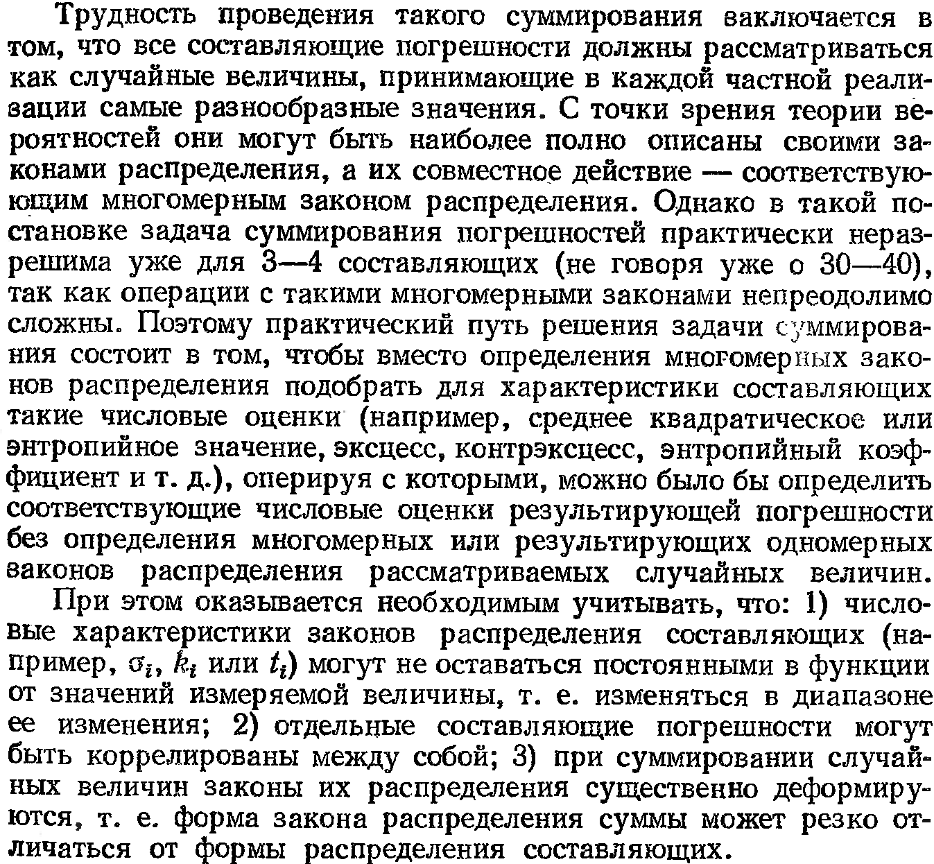

Геометр 958 Опубликовано 22 Ноября 2018 Жалоба Опубликовано 22 Ноября 2018 31 минуту назад, Дмитрий Борисович сказал: И что из этого следует? Из этого следует, что скоро калибровка любого рабочего СИ, будь то банальная линейка или же спутниковый навигатор, превратится в научно-исследовательскую работу, не уступающую по сложности и объему специальной теории относительности. Цитата

Специалисты Дмитрий Борисович 1017 Опубликовано 22 Ноября 2018 Специалисты Жалоба Опубликовано 22 Ноября 2018 И другой вопрос - Вы можете привести пример когда при измерении нужно учесть 30...40 (см. свой учебник..) составляющих погрешности??? Пы.Сы. Профессор Преображенский Цитата Да-с. Если вы заботитесь о своем пищеварении, мой добрый совет - не говорите за обедом о большевизме и о медицине. И - боже вас сохрани - не читайте до обеда советских газет. Пациенты, не читающие газет, чувствуют себя превосходно. Те же, которых я специально заставлял читать "Правду", - теряли в весе. Цитата
libra 561 Опубликовано 22 Ноября 2018 Жалоба Опубликовано 22 Ноября 2018 (изменено) 5 минут назад, Дмитрий Борисович сказал: И другой вопрос - Вы можете привести пример когда при измерении нужно учесть 30...40 (см. свой учебник..) составляющих погрешности??? Пы.Сы. Профессор Преображенский А когда по вашему наступает момент : "количество составляющих настолько велико, что закон распределения результирующей погрешности можно считать нормальным."? Изменено 22 Ноября 2018 пользователем libra Цитата

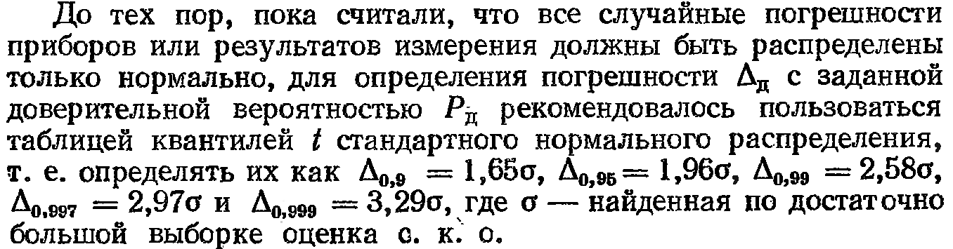

libra 561 Опубликовано 22 Ноября 2018 Жалоба Опубликовано 22 Ноября 2018 24 минуты назад, Дмитрий Борисович сказал: Я просто просил привести пример.... Так сколько, в КП, составляющих погрешностей трансформируют закон распределения суммарной погрешности в нормальный? Только конкретно ответьте. Цитата

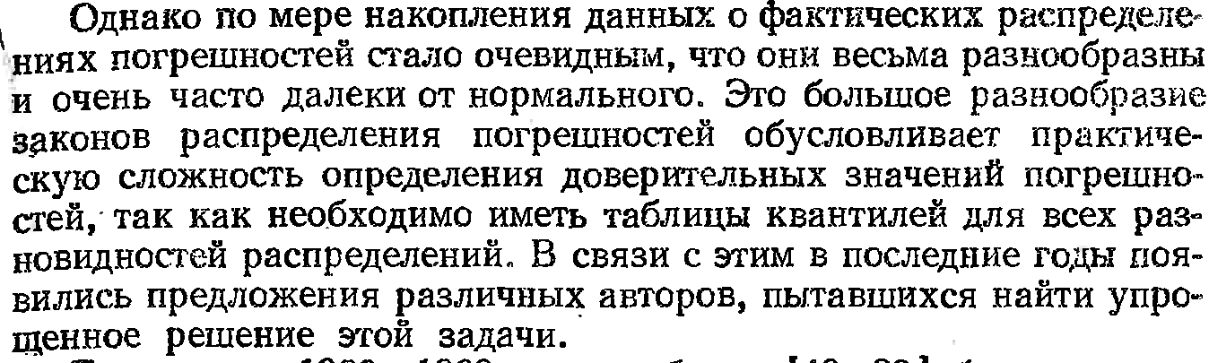

Ника 1325 Опубликовано 22 Ноября 2018 Жалоба Опубликовано 22 Ноября 2018 9 минут назад, libra сказал: В какой такой концепции работали? Никому не известно. Конечно, если сводить КП только к контролю годен-не годен, то все остальные действия с выявлением действительных МХ выходят за рамки такой концепции. Цитата
Rais 52 Опубликовано 22 Ноября 2018 Жалоба Опубликовано 22 Ноября 2018 4 минуты назад, libra сказал: Так сколько, в КП, составляющих погрешностей трансформируют закон распределения суммарной погрешности в нормальный? Только конкретно ответьте. Одна* Цитата
libra 561 Опубликовано 22 Ноября 2018 Жалоба Опубликовано 22 Ноября 2018 24 минуты назад, Rais сказал: Одна* Если входная величина одна, с нормальным, законом распределения, то как быть с суммой? Если все входящие в сумму погрешности имеют нормальный закон распределения, то это надо доказать. Ииии от такого подхода отказались в году ..... Цитата

libra 561 Опубликовано 22 Ноября 2018 Жалоба Опубликовано 22 Ноября 2018 11 минут назад, Дмитрий Борисович сказал: Уточняйте..... До введение в действие ГОСТ 8.011-72. Цитата
