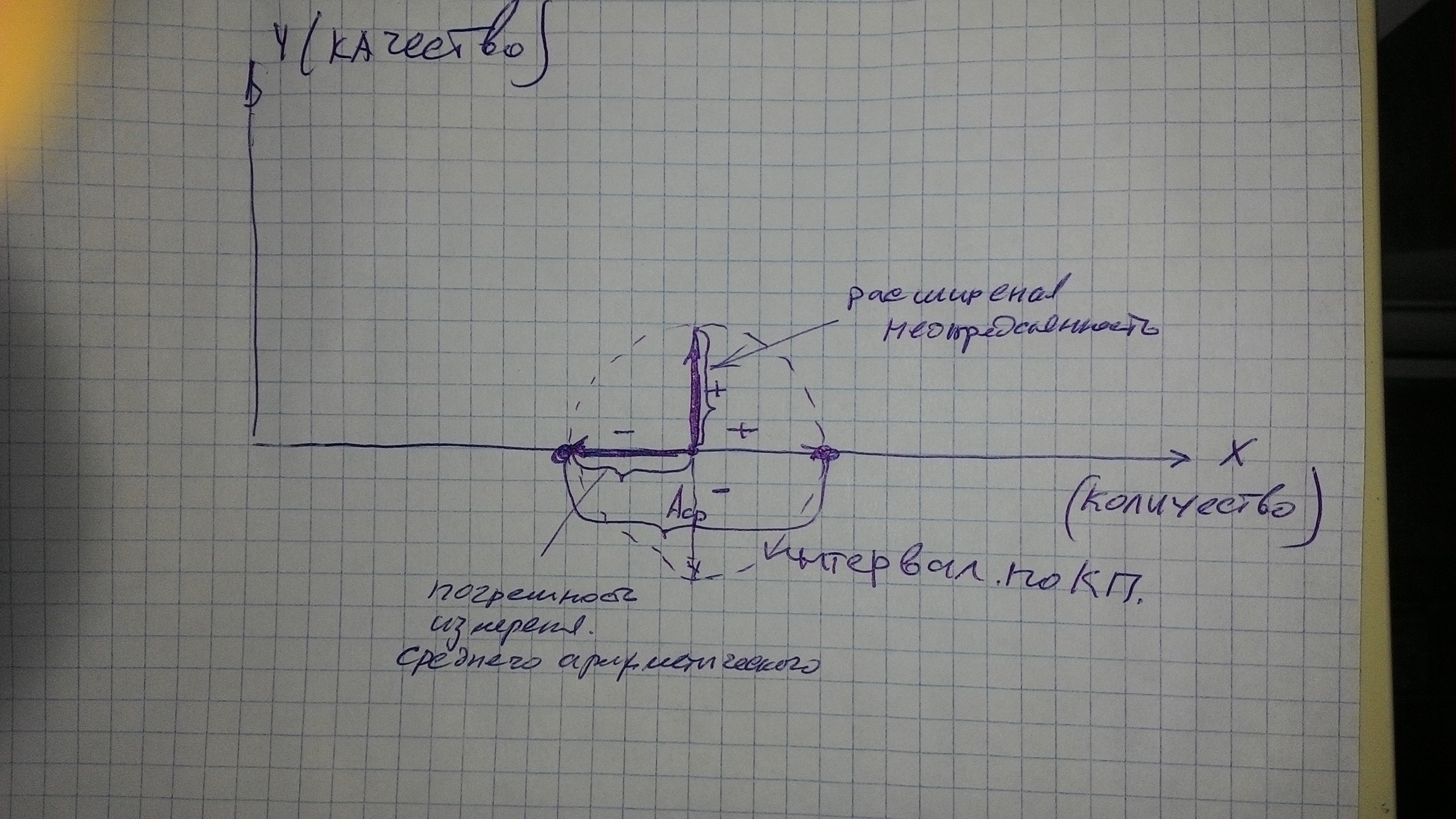

Специалисты Дмитрий Борисович 1017 Опубликовано 17 Ноября 2018 Специалисты Жалоба Опубликовано 17 Ноября 2018 14 минут назад, Lavr сказал: Вы хотите, чтобы опять я вам объяснял? Может попробуете теперь вы мне объяснить так, чтобы я понял, что это одно и то же? И для разминки... Вы имеете значение величины.. и имеете расширенную неопределенность.. Вы всегда говорили что неопределенность это качество..это другая плоскость... Берете в руки циркуль и ставите его на плоскости в точку равную Вашему присвоенному значению внличины... Второй коннц циркуля устанавливаете в плоскости Y , равной расширенной неопределенности... И делаете окружность! На оси Х вы получили интервал ... даверительный интервал...погрешности измерения... Цитата

Lavr 545 Опубликовано 18 Ноября 2018 Жалоба Опубликовано 18 Ноября 2018 12 часов назад, Дмитрий Борисович сказал: И для разминки... Вы имеете значение величины.. и имеете расширенную неопределенность.. Вы всегда говорили что неопределенность это качество..это другая плоскость... Это не другая плоскость, а другая переменная, которую, для наглядности лучше откладывать по оси "Y", предполагая, что погрешность отсчитывают по оси "Х". Применение для изображения двух ортогональных осей позволяет наглядно представить то, что знание погрешности не дает никакого знания о неопределенности и на оборот. Сразу оговорюсь во избежание дальнейших инсинуаций, что знание характеристики погрешности дает, с определенной вероятностью, знание о погрешности. 12 часов назад, Дмитрий Борисович сказал: Берете в руки циркуль и ставите его на плоскости в точку равную Вашему присвоенному значению внличины... Второй коннц циркуля устанавливаете в плоскости Y , равной расширенной неопределенности... И делаете окружность! На оси Х вы получили интервал ... Вот в этом месте напрягите все ваше воображение, если вы человек, желающий понять, а не компьютерная программа, имитирующая непонимание. Никакого интервала таким образом вы не получите. Для интервала надо иметь хотя-бы две точки, а у вас опять получится только одна точка. Поясню. Мы привыкли рассматривать ось значений Х как математическую ось, не имеющую толщины, состоящую из математических точек. Я намеренно сказал: "математических точек", а не "безразмерных точек". Точка всегда остается безразмерной. Но точка, это не бесконечно малое, как говорит математика, а предельно малое. Просто в математической абстракции предельно малое - это бесконечно малое. В КН точка так же не имеет размера, как и в КП, потому, что в КН понятие "размер" вовсе отсутствует. Но в отличие от КП в КН точка выражается не одним числом, а интервалом чисел. Почему? КН отказывается от математического (количественного) представления величины и переходит к реалистичному представлению. Математическую ось Х вы никогда бы не увидели, а следовательно не смогли бы, отсчитать по ней число, как предлагает Геометр. В реальности начерченная ось всегда имеет толщину, поскольку ее чертили чем-то не бесконечно малым. Другими словами, точка в КН - это не бесконечно малое и у нее есть толщина, а лучше сказать "радиус", поскольку мы привыкли представлять точку круглой (это тоже абстракция, исключение которой в дальнейшем, возможно, приведет к принятию следующей метрологической концепции). Именно радиус такой точки мы и откладываем по оси Y. Таким образом, зная координату точки по оси Х и ее толщину, представленную по оси Y, мы знаем значение величины с неопределенностью этого значения. Теперь, на основе вышесказанного мной попытайтесь представить вашу интерпретацию с циркулем. Надеюсь вы сами поймете, что она несостоятельна. Если не поймете, доказывайте это кому ни будь другому. Я рассматривать эти доказательства не буду. Обобщаю. Погрешность - это всегда расстояние между двумя точками на оси значений, а неопределенность - радиус точки, выражающей конкретное значение. Цитата
Специалисты Дмитрий Борисович 1017 Опубликовано 18 Ноября 2018 Специалисты Жалоба Опубликовано 18 Ноября 2018 1 час назад, Lavr сказал: Теперь, на основе вышесказанного мной попытайтесь представить вашу интерпретацию с циркулем. Надеюсь вы сами поймете, что она несостоятельна. Если не поймете, доказывайте это кому ни будь другому. Я рассматривать эти доказательства не буду Хорошая дискуссия Тем не менее... Со смартфона тяжко рисовать... приведу просто фото рисунка. Приношу извинения за качество надписей... не художник в посдеднее время. 1 час назад, Lavr сказал: Погрешность - это всегда расстояние между двумя точками на оси значений, а неопределенность - радиус точки, выражающей конкретное значение На фото Вы видите и "расстояние между двумя точками... и "радиус".. И кроме того - ...Расширенная неопределенность (expanded uncertainty): величина, определяемая интервалом вокруг математического ожидания результатов измерений, охватывающих большую долю распределения значений, которые обоснованно могут быть приписаны измеряемой величине... Цитата
Lavr 545 Опубликовано 18 Ноября 2018 Жалоба Опубликовано 18 Ноября 2018 29 минут назад, Дмитрий Борисович сказал: На фото Вы видите и "расстояние между двумя точками... и "радиус".. Точка - это то, что у вас обведено пунктирной линией. Цитата
