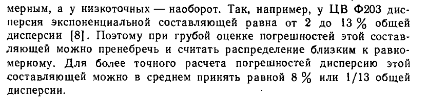

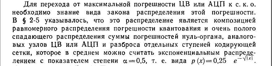

libra 561 Опубликовано 25 Ноября 2018 Жалоба Опубликовано 25 Ноября 2018 11 часов назад, Дмитрий Борисович сказал: Приношу Вам искренние извинения за допущенную описку.... Но я же Вам привел даже цитату по АЦП Так что еще раз .... за описку в своем послании... Открываем "ту же книжку" Цитата
Специалисты Дмитрий Борисович 1017 Опубликовано 25 Ноября 2018 Специалисты Жалоба Опубликовано 25 Ноября 2018 1 час назад, libra сказал: Открываем "ту же книжку" И что написано? "..этой составляющей можно пренебречь и считать распределение близким к равномерному." Вы продолжаете по КН искать блох?? Цитата

libra 561 Опубликовано 25 Ноября 2018 Жалоба Опубликовано 25 Ноября 2018 1 час назад, Дмитрий Борисович сказал: И что написано? "..этой составляющей можно пренебречь и считать распределение близким к равномерному." Вы продолжаете по КН искать блох?? При чем блохи и вид распределения? Цитата
