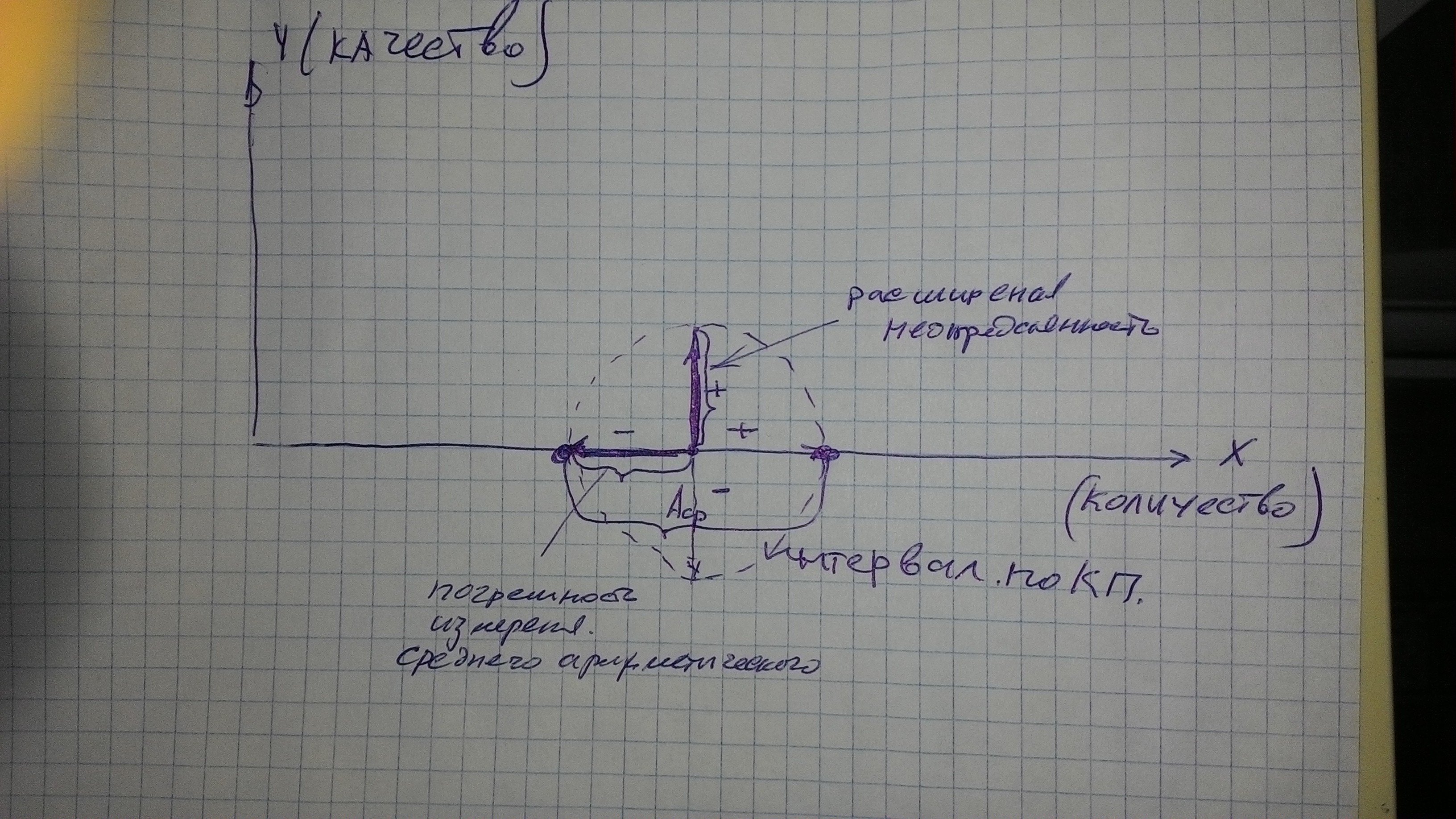

Специалисты scbist 1862 Опубликовано 17 Декабря 2018 Специалисты Жалоба Опубликовано 17 Декабря 2018 2 часа назад, AtaVist сказал: Погрешность не является качественной характеристикой проведенного измерения. Неопределенность является. О! Это волшебное слово "неопределенность"! Года мы говорим размер 1 мм с погрешностью +/- 0,002 мм это никого не напрягает. А когда говорим - размер 1 мм с расширенной неопределенностью 0,002 мм, сразу это что-то сверхестественное и привычные метрологические понятия здесь уже почему-то не работают. Чем слово неопределенность так пугает людей? Посчитали чохом все составляющие -получили погрешность, разбили на составляющие - получили неопределенность. Вся разница. Как говориться, те же яйца, только в профиль. Вдумайтесь не в слова, а физику явлений! И то и другое говорит о том, что истина находится где-то внутри. Ничего больше. При некоторых условиях неопределенность может дать более узкий диапазон. Вот вся разница. Цитата
AtaVist 531 Опубликовано 17 Декабря 2018 Автор Жалоба Опубликовано 17 Декабря 2018 Только что, scbist сказал: О! Это волшебное слово "неопределенность"! .. Здесь волшебное слово не "неопределенность", а качество. Я же написал про TQM. Складывать качественные характеристики процесса со значениями, полученными в результате процесса это сумасшедший дом. Цитата
Специалисты Дмитрий Борисович 1017 Опубликовано 17 Декабря 2018 Специалисты Жалоба Опубликовано 17 Декабря 2018 4 минуты назад, scbist сказал: Вдумайтесь не в слова, а физику явлений! И то и другое говорит о том, что истина находится где-то внутри. Ничего больше. При некоторых условиях неопределенность может дать более узкий диапазон. Вот вся разница Все что вижу - истина. Но немножко неуверен.. может встал ее с той ноги.. может обгляделся... но повторные наблюдения меня поправили.... Цитата

Специалисты scbist 1862 Опубликовано 17 Декабря 2018 Специалисты Жалоба Опубликовано 17 Декабря 2018 18 минут назад, AtaVist сказал: Складывать качественные характеристики процесса со значениями, полученными в результате процесса это сумасшедший дом. Цитата 3.6 Для каждого проведенного измерения необходимо решить, как наилучшим образом представить информацию, которую удалось получить об измеряемой величине. Указание значений систематических и случайных погрешностей наряду с наилучшей оценкой измеряемой величины - это тот подход, который часто использовался до разработки GUM. GUM предложил другой подход к пониманию измерения, в частности, к тому, как выражать качество результата измерения. Вместо представления результата измерения в виде наилучшей оценки измеряемой величины вместе с информацией о систематической и случайной погрешностях (в форме «анализа погрешностей») GUM рекомендует выражать результат измерения как наилучшую оценку измеряемой величины вместе с соответствующей неопределенностью измерения. Ну поменяли одно на другое, и что? Погрешность можно было складывать, чтобы получить представление о границах нахождения измеряемой величины, а неопределенность стало нельзя? Раньше выражали качество измерений как погрешность, теперь как неопределенность. И то и другое выражение качества измерения. Цитата
AtaVist 531 Опубликовано 17 Декабря 2018 Автор Жалоба Опубликовано 17 Декабря 2018 3 минуты назад, scbist сказал: Ну поменяли одно на другое, и что? Погрешность можно было складывать, чтобы получить представление о границах нахождения измеряемой величины, а неопределенность стало нельзя? Раньше выражали качество измерений как погрешность, теперь как неопределенность. И то и другое выражение качества измерения. "Указание значений систематических и случайных погрешностей наряду с наилучшей оценкой измеряемой величины - это тот подход, который часто использовался до разработки GUM. GUM предложил другой подход к пониманию измерения, в частности, к тому, как выражать качество результата измерения" Сменили подход, или как здесь "сменили концепцию". Не понимаю, что здесь не понимать... Когда работаем с погрешностью - назначили СИ, соблюли, так сказать соотношение погрешность с допуском и "забыли". Когда внедряют на предприятии смк то применяют процессный подход, измерение рассматривается как процесс, качественные характеристики подлежат анализу с целью управлением процессом. И здесь неопределенность. Штука в том, что бессмысленно рассматривать КН как вещь в себе - КН это составляющая СМК предприятия. Это же логично. Цитата

Специалисты Данилов А.А. 1993 Опубликовано 18 Декабря 2018 Специалисты Жалоба Опубликовано 18 Декабря 2018 17 часов назад, AtaVist сказал: Но вот это делать нельзя. к 1,009 прибавить 0,002 это и есть к измеренному значению прибавить номер квалитета. Характеристику качества с которым получено значение нельзя прибавлять к самому значению. Это какая-то дичь.. 16 часов назад, AtaVist сказал: Меня в школе учили, что нельзя складывать разнородные величины. Правильно ли я понимаю Вас, что значение величины и оценка неопределенности на геометрической плоскости должны откладываться по различным осям, например, значение величины по оси Х, а неопределенность (как характеристика качества) - по оси Y? Т.е. так, как об этом писал Андрей Аликович ранее? В 26.08.2017 в 14:35, Lavr сказал: Когда мы совмещали длину веревки с осью Х в концепции погрешности, мы представляли ее бесконечно тонкой линией, состоящей из безразмерных точек. Собственно говоря и в концепции неопределенности длину надо представлять так же (между концепциями в основных представлениях противоречий быть не должно). Но мы на время представим, что длину мы нарисовали не бесконечно тонким карандашом, а небольшим кружочком (жирной точкой). Тогда длина будет очень жирной линией. Мы не сможем видеть изменчивость каждой точки на шкале вдоль оси Х (она уже занята длиной), но зато спокойно сможем ее оценивать наблюдая толщину линии (мы же рисовали линию кружочком, а круга все измерения одинаковы). Таким образом проекция кружочка (точки) на ось Y позволит наблюдать изменчивость точки. Цитата

Lavr 545 Опубликовано 18 Декабря 2018 Жалоба Опубликовано 18 Декабря 2018 19 часов назад, Данилов А.А. сказал: Есть оценка. Есть неопределенность. Их сумму сравнивают с допуском. Есть оценка и есть оценка неопределенности этой оценки. Оценку в принципе нельзя сравнивать с допуском, поскольку допуска на оценку не существует. Мы все привыкли рассуждать в терминах контроля. Надо учиться рассуждать в терминах оценки. Цитата

Специалисты Данилов А.А. 1993 Опубликовано 18 Декабря 2018 Специалисты Жалоба Опубликовано 18 Декабря 2018 2 минуты назад, Lavr сказал: Есть оценка и есть оценка неопределенности этой оценки. Оценку в принципе нельзя сравнивать с допуском, поскольку допуска на оценку не существует. Мы все привыкли рассуждать в терминах контроля. Надо учиться рассуждать в терминах оценки. Андрей Аликович! Вопрос, заданный выше, адресую и Вам, а именно: 39 минут назад, Данилов А.А. сказал: Правильно ли я понимаю Вас, что значение величины и оценка неопределенности на геометрической плоскости должны откладываться по различным осям, например, значение величины по оси Х, а неопределенность (как характеристика качества) - по оси Y? Цитата
Lavr 545 Опубликовано 18 Декабря 2018 Жалоба Опубликовано 18 Декабря 2018 2 минуты назад, Данилов А.А. сказал: Андрей Аликович! Вопрос, заданный выше, адресую и Вам, а именно: 42 минуты назад, Данилов А.А. сказал: Правильно ли я понимаю Вас, что значение величины и оценка неопределенности на геометрической плоскости должны откладываться по различным осям, например, значение величины по оси Х, а неопределенность (как характеристика качества) - по оси Y? Если Вы внимательно перечитаете то, что сказал я, то поймете, что я это представление предложил исключительно для наглядности, но сейчас понимаю, что это несет и несколько больший смысл, чем только наглядность. Естественно, значение по оси Х не может быть рассеяно по оси Y. Расположение оценки неопределенности по оси Y еще показывает и то, что оценки значений и неопределенности этих оценок должны складываться отдельно и по-разному. В противном случае мне не понятно, как, например, найти разность оценок. Цитата
