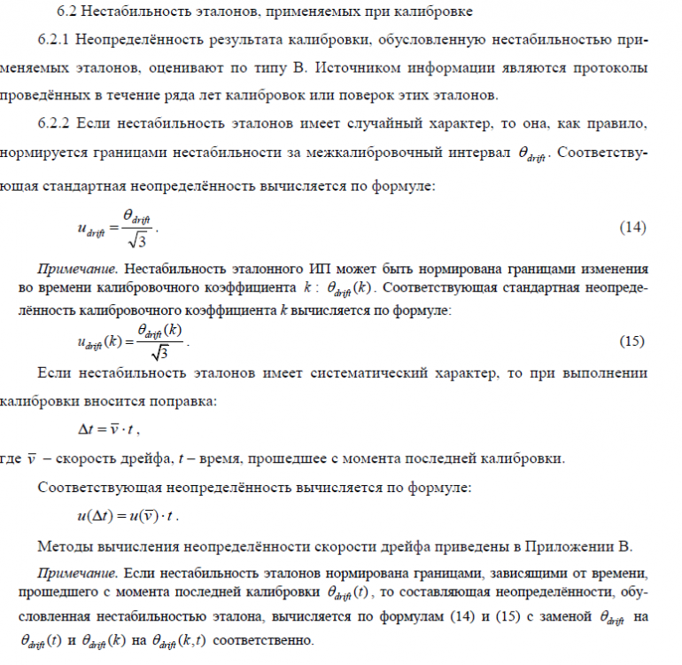

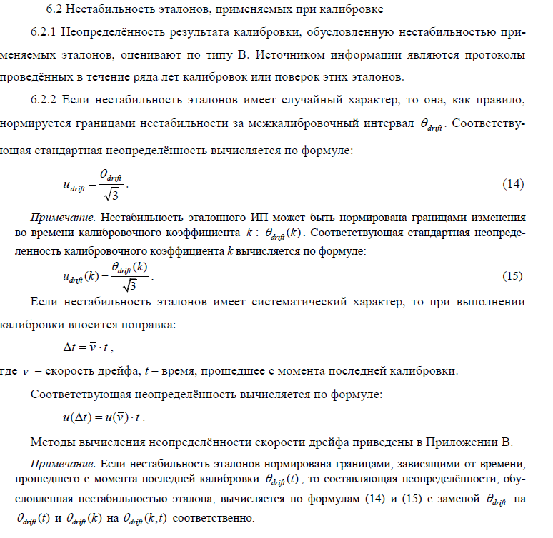

Специалисты Данилов А.А. 1 951 Опубликовано 16 Июня 2020 Специалисты Жалоба Поделиться Опубликовано 16 Июня 2020 49 минут назад, Дмитрий Борисович сказал: А можно пример в цЫферьках по поводу значения неопределенности от нестабильности?? А пока ищу пример, посмотрите выдержку из COOMET R/GM 32:2017 Цитата Ссылка на комментарий Поделиться на других сайтах Прочее

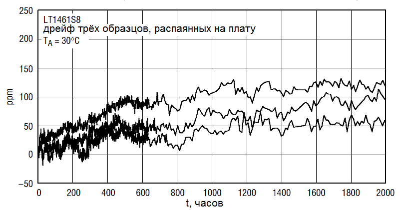

Специалисты Дмитрий Борисович 1 013 Опубликовано 16 Июня 2020 Специалисты Жалоба Поделиться Опубликовано 16 Июня 2020 Твою ж конную армию и тачанку с ней! То что Вы приводите для эталонов это прекрасно понятно.... Но вот ведь дело в чем... а Хде здесь про температуру? А нестабильность ( дрейф ) опорного напряжения например, может быть и при постоянной температуре! Особенно в первые 1000 часов работы... Вот что пишет даже Вика Педия... https://ru.wikipedia.org/wiki/Источник_опорного_напряжения#Длительный_дрейф и приводит любопытный график... Цитата Ссылка на комментарий Поделиться на других сайтах Прочее
Специалисты Данилов А.А. 1 951 Опубликовано 16 Июня 2020 Специалисты Жалоба Поделиться Опубликовано 16 Июня 2020 Дмитрий Борисович! Вы просили иной пример: 2 часа назад, Дмитрий Борисович сказал: А можно пример в цЫферьках по поводу значения неопределенности от нестабильности?? Где здесь постановка задачи привести пример неопределенности от нестабильности температуры?! Что же касается калибровки мер сопротивления, то при калибровке они плавают в масле, температура которого поддерживается 20,00+-0,05 градуса. Так Вам давать пример неопределенности от нестабильности эталона при калибровке мер сопротивления или уже желание отпало?! Цитата Ссылка на комментарий Поделиться на других сайтах Прочее
Специалисты Дмитрий Борисович 1 013 Опубликовано 16 Июня 2020 Специалисты Жалоба Поделиться Опубликовано 16 Июня 2020 Только что, Данилов А.А. сказал: Так Вам давать пример неопределенности от нестабильности эталона при калибровке мер сопротивления или уже желание отпало?! Познания и дополнительная информация всегда полезна... Но и всё таки... - которую страницу идет разговор именно о температуре.... - которую страницу идет разговор в основном о "рабочих СИ" и применимости к ним КН в полном аспекте... Цитата Ссылка на комментарий Поделиться на других сайтах Прочее
Специалисты Данилов А.А. 1 951 Опубликовано 16 Июня 2020 Специалисты Жалоба Поделиться Опубликовано 16 Июня 2020 Только что, Дмитрий Борисович сказал: Познания и дополнительная информация всегда полезна... Но и всё таки... - которую страницу идет разговор именно о температуре.... - которую страницу идет разговор в основном о "рабочих СИ" и применимости к ним КН в полном аспекте... С калибровкой рабочих СИ не ко мне... Но я поддерживаю то, о чем было написано некоторыми участниками дискуссии со ссылкой на документ ILAC по правилам принятия решений - сначала калибровка с оценкой неопределенности, затем принятие решения о соответствии установленным требованиям. Почти та же КП, но вид сбоку. Почему почти? Больше свобод, но свалить не на кого Вы же не думаете, что термостат в диапазоне от 19,95 до 20,05 градусов я буду калибровать через 0,001 градуса Цитата Ссылка на комментарий Поделиться на других сайтах Прочее
Специалисты Данилов А.А. 1 951 Опубликовано 16 Июня 2020 Специалисты Жалоба Поделиться Опубликовано 16 Июня 2020 25 минут назад, Дмитрий Борисович сказал: Познания и дополнительная информация всегда полезна... При калибровке нашей меры сопротивления ей присвоено значение 100,0056 Ом, установлено значение нестабильности 0,00014 Ом/год Наша мера была использована через 36 дней после ее калибровки для калибровки другой меры. Значит, поправка будет равна 0,00014*36/365=0,000014 Ом. В итоге нашей мере через 36 дней после калибровки присваиваем новое значение, а именно 100,005614 Ом. При этом к неопределенности, указанной в сертификате калибровки должны добавить неопределенность введенной поправки, что мы и делаем в соответствии с пунктом 6.2 и приложением В документа COOMET R GM 32:2017. Эта составляющая стандартной неопределенности равна (0,00014*36/365)/корень(12)=0,0000040 Ом Цитата Ссылка на комментарий Поделиться на других сайтах Прочее
