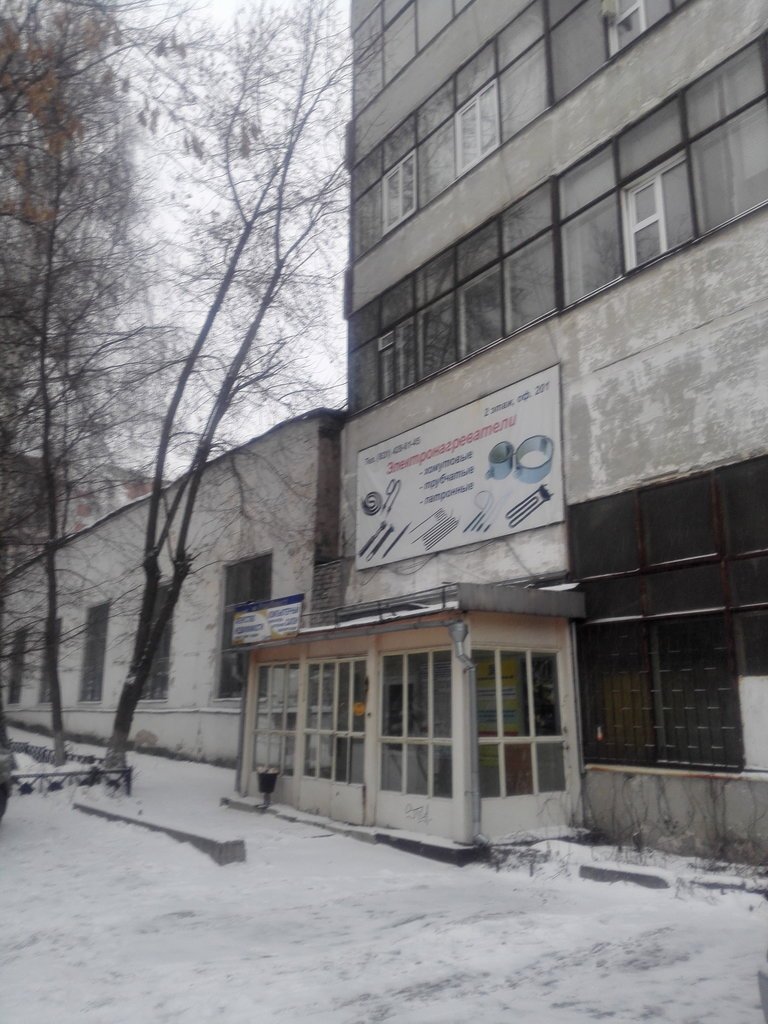

Про измерение "без СИ" чуть позже... готовимся к переезду...  Здание продано под снос!
10 минут назад, Дмитрий Борисович сказал:
Вот это здание под снос...:((
Вон в Магнитогорске целый ВУЗ через продажу под снос.
