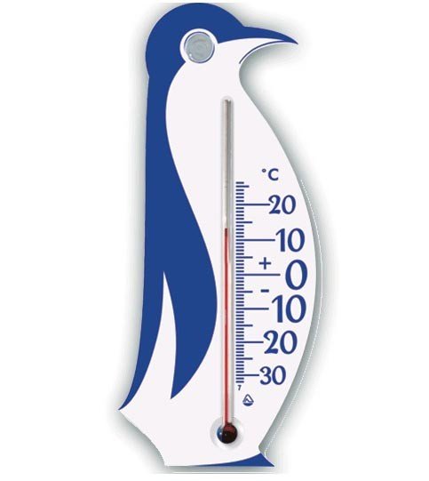

В 14.06.2020 в 10:12, Дмитрий Борисович сказал:
Покажите на примере свой лаборатории КАК  Вы делаете.. каким градусником... по какой методике проводили его калибровку?
В 14.06.2020 в 22:20, Дмитрий Борисович сказал:
И так !
Берем градусник... бытовой....
Мы ж в КН работаем без СИ!!!
Цитата
Диапазон измерения: -30 + 20 °С.
Цена деления шкалы: 1 °С.
Давайте его прокалибруем
Чё всем слабо?
Проще рассуждать??? На базе международных докУментов... и давать на них ссылки???
Своего нет?
Вон и Александр Александрович молчит ... по поводу калибровки градусника "Пингвин"...
Но мы же в КН работаем без СИ?
Сами создаем методики поверки?
Таки вперед! Вперед Россия!!!

  • Специалисты
16 часов назад, Дмитрий Борисович сказал:
Как там с Методикой калибровки градусника..."Пингвин" ...в Пензенском ЦСМ?
Никак. Пингвинов не калибровали. Поэтому методику калибровки Пингвинов не делали, не проводили оценку ее пригодности и т.д.
Если это сделать, то стоимость калибровки Пингвинов даже в одной точке окажется многократно больше стоимости самих Пингвинов.
Кроме того, предполагаю, что эти Пингвины кроме камеры тепла, холода, влажности нам и засунуть-то некуда. А у камеры WEISS WK3-340/70 для этих целей неудовлетворительная неравномерность температуры...

1 минуту назад, Дмитрий Борисович сказал:
А это был исходный вопрос про градусники ....
Ну тогда начнем обсуждать...
Показывающие термометры типа "Пингвин" с неизвестным законом интерполяции я пока не знаю как калибровать, чтобы их можно было затем применять для Ваших целей.
Могу только поделиться, что для таких целей мы обычно применяем эталонный  термометр сопротивления, т.к. на него есть известная формула интерполяции по шкале МТШ-90. И калибруется он как и при методике поверки в точках шкалы МТШ-90.
