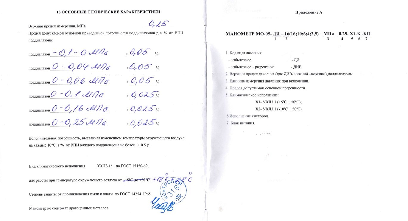

7 часов назад, ettem сказал:
Уже как-то говорили, про расшифровку номера СИ поверенного как эталон из перечня. Так вот прикол - в карте 1 разряд (указан правильно), в номере же 2Р (ошибка?!). И как раз на МО.
Видимо сперва подали как второй разряд. А потом исправили, а в номере не изменится. Надо заново было подавать, а старую запись аннулировать. А что, у организации которая вам поверяла есть вторичный эталон по давлению? Да и как у  МО может быть второй или первый разряд? Какая погрешность у манометра? Максимум 3, а то и 4 даже.

5 часов назад, Логинов Владимир сказал:
doc00604020201021083324.pdf
