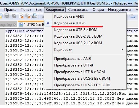

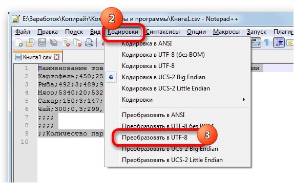

Тонкостей миллион (см. рисунки) в скаченном мною Notepad++ нет пункта "кодировка UTF-8 (без BOM)", а в примере с сайта http://lumpics.ru/how-to-change-encoding-in-excel/  есть конкретно такой пункт. Что выбрать? Я выбрал просто пункт: "Кодировка UTF-8", а может надо качать другую прогу и искать "кодировка UTF-8 (без BOM)"  ((
Головомойка на пустом месте. Предлагаю отобрать звание "программист" у того чувака из Аршина, который может обрабатывать только UTF-8 CSV и нам голову морочит.

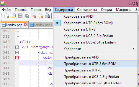

Нужно именно без BOM

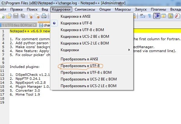

И что надо ставить именно версию 6.6.9?   Последние версии 7.6.2 и 7.6.3 не имеют "без BOM"!    После преобразования получаем текстовый формат, кот. не принимается.
Скачал 6.6.9  фото ниже.  Нет "без BOM"!  Что здесь не так?
