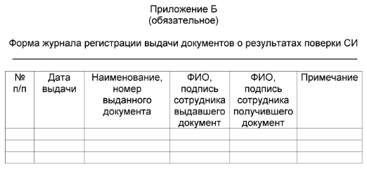

Аршином занимается один человек. СоП  печатает только при наличии служебной (заявки) от подразделения-пользователя СИ, это, как оказалось, происходит не так уж часто, чаще необходима печать Извещения о непригодности, его печать так же при наличии служебной. Для фиксации выданных документов ( СоП, извещений, копий протоколов поверки ) ведётся единый Журнал регистрации выдачи документов о результатах поверки СИ.
