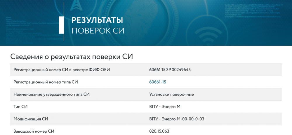

Вопрос: При поверке СИ, как эталона, Аршином присваевается Регистрационный номер СИ в реестре ФИФ ОЕИ, который указывается при поверке СИ в дальнейшем. Может ли одно СИ (эталон), с одним и темже наименованием, рег. номером типа СИ и заводским номером иметь два различных Регистрационных номера СИ в реестре ФИФ ОЕИ, одновременно?
10 минут назад, Бюро сказал:
Если под регистрационным номером СИ в реестре ФИФ ОЕИ вы понимаете номер в этом перечне, то да, может.
8 минут назад, Бюро сказал:
Какой из этих (двух) номеров применять?
Надо смотреть что это за номера. У меня есть эталон, который имеет 6 номеров, т.к. на каждый вид измерения выдан свой разряд по своей ГПС
9 минут назад, Бюро сказал:
Да, в этом. Из этого возникает второй вопрос: Какой из этих (двух) номеров применять?
это эталон одной величины или двух?
6 минут назад, Бюро сказал:
Один вид, одна величина.
я так понимаю тут внеочередная поверка была, так что я бы ориентировался на 60661.15.3Р.00249645
Было 2 поверки, разные конторы, через 3 месяца.
Учитывая то, что поверка является аттестацией, то, могу прикинуть, что следующая поверка присвоит новый номер. Как эту чехарду привязать к РК???
Мы здесь ни при чем, что видим в Аршине, то и рисуем?
2 минуты назад, Бюро сказал:
Поверка это не аттестация.
60661.15.3Р.00249645 ООО"ЦПК" 60661-15 Установки поверочные ВПУ - Энерго М ВПУ - Энерго М-00-00-0-03 020.15.063 2015 гэт63-2019 09.03.2021
60661.15.3Р.00169036 ООО "ГК ЖКХ РЕСУРС" 60661-15 Установки поверочные ВПУ - Энерго М ВПУ-Энерго М-00-00-0-03 020.15.063 2017 гэт63-2019 21.12.2020
60661.15.3Р.17740 ООО"ЦПК" 60661-15 Установки поверочные ВПУ - Энерго М ВПУ - Энерго М-00-00-0-03 020.15.063 2015 гэт63-2019 30.07.2020
При второй поверки ещё и год выпуска не тот указали
Только что, Бюро сказал:
Но оно уже есть...
При следующей поверке скажите организации выполняющей поверку, что эталон уже имеет номер в перечне. Там надо по другому данные подавать. Указывая уже не номер СИ, а номер в перечне 60661.15.3Р.00249645
Периодическая поверка заменила периодическую аттестацию, у нас по крайней мере (ОЕИ).
Здесь, что подавать данные с учетом уже присвоенного (или понравившегося из них) номера, станет неизбежным, дабы избежать путаницы.
Однако, согласитесь, что это бредовая ситуация.
