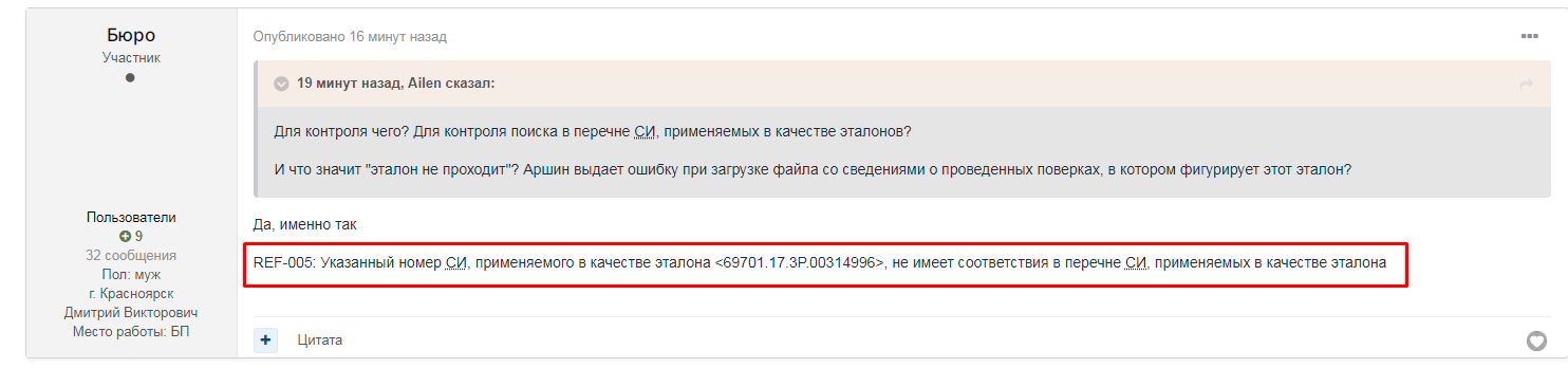

А из сообщения, которое вы писали в тех поддержку и из ошибки которую вы приводили пишет латиница.
Цитата

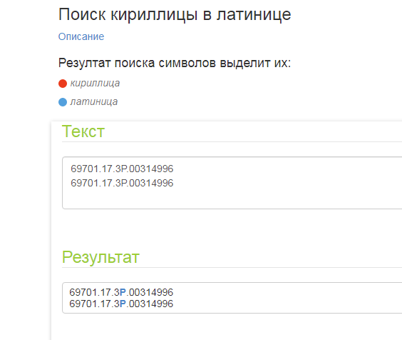

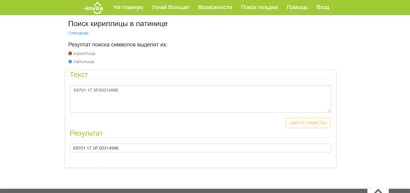

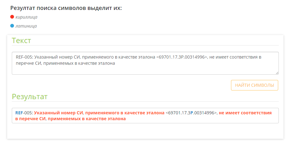

REF-005: Указанный номер СИ, применяемого в качестве эталона <69701.17.3P.00314996>, не имеет соответствия в перечне СИ, применяемых в качестве эталона
Цитата
Здравствуйте!
Благодарим за Ваше обращение в службу сопровождения ФГИС "АРШИН".
Ваше обращение зарегистрировано под номером FGIS2-11954.
В разделе "Перечень СИ, применяемых в качестве эталонов" СИ, применяемое в качестве эталона с номером 69701.17.3P.00314996 не содержится.
С уважением,
Служба сопровождения ФГИС «АРШИН»
У меня, со вчера и сегодня, повисла куча данных в различных видах, ничего не корректируется, не удаляется, часть подписана часть в ошибках. Полный трэш.
Прошло более трех часов и вот:
Поиск соответствия указанных атрибутов производится по полному соответствию. СИ, которое указано в Вашей выгрузке с отсутствует в базе ФГИС "АРШИН". Просим Вас убедиться в корректности вносимого номера СИ, применяемого в качестве эталона, в частности, убедитесь, что разряд (3Р) указан на русском языке, и повторите выгрузку.
Только сейчас вообще не возможно войти в ЛК. Про первый запрос, с висящими данными, ни ответа ни привета.
Вот теперь это
Организация ОБЩЕСТВО С ОГРАНИЧЕННОЙ ОТВЕТСТВЕННОСТЬЮ "СИБИРСКАЯ ИНТЕРНЕТ КОМПАНИЯ" не аккредитована для передачи сведений о результатах поверки СИ. Обратитесь в службу технической поддержки
Сообщение я копировал из Аршина, а проверял запись из своей таблицы, которая является рабочей, повторюсь - смотрите скрин.
Вы же не думаете, что мы каждую запись руками забиваем с нуля.
26 минут назад, Бюро сказал:
Но Аршин никак не связан с вашей рабочей таблицей. Он берет данные из загружаемого вами xml-файла. И очень похоже на то, что в файле номер эталона записан ошибочно, с латинской буквой. Попробуйте скорректировать сам xml-файл (заменить вручную номер 69701.17.3P.00314996 в файле на корректный) и загрузить еще раз.

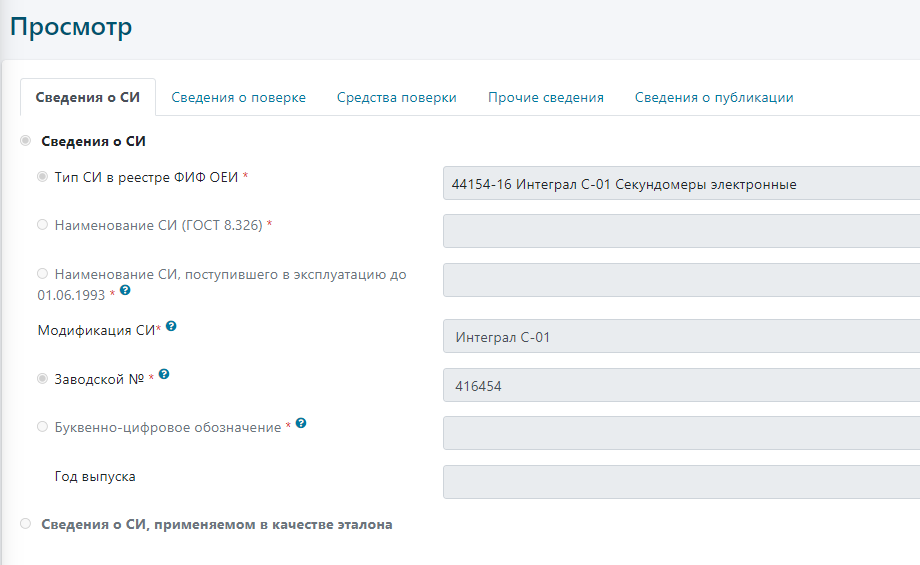

Здравствуйте. Может кто сталкивался с такой проблемой. Ошибка публикации: "cvc-complex-type.2.4.d: Неверное содержимое, начиная с элемента 'gost:inventoryNum'. Не ожидалось никакого дочернего элемента в данной позиции.". Причем эта поверка оформлялась в ручном режиме (без загрузки xml-файла).
14 минут назад, alien_keeper сказал:
1) если поставить галочку в строку "Буквенно-цифровое обозначение" там есть пробел?
2) в средствах поверки у вас указаны какие-нибудь СИ (просто СИ)? У них указаны заводские номера или инвентарные?
