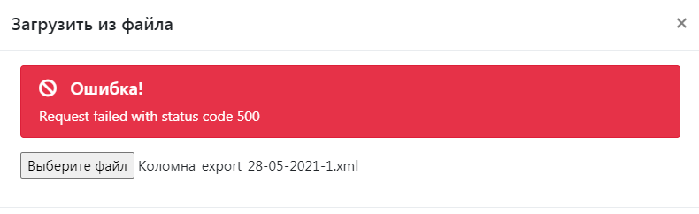

Александр Александрович, день добрый! Я безусловно рад за намерения ГНМЦ МО в лице т. Голуба. Но что сейчас делать? Ждать когда все эти упыри и вредители положения своих взаимодействий  узаконят и свои косяки подтвердят и уберут? Можно ждать до морковкиного заговения, а то и вовсе не дождаться..... У меня сейчас в таком подвешенном состоянии 3 ИС со стендов висят. Как ГОЗ выполнять эти недоумки решили?
41 минуту назад, Patriot128 сказал:
Коллеги, сегодня во ФГИС отправляли данные о результатах поверки?
У нас аналогично.
1 час назад, Patriot128 сказал:
У нас такая же ошибка, походу технические работы не закончились))))
34 минуты назад, ua4avg сказал:
1 минуту назад, Ailen сказал:
У нас также.
Сегодня то хоть закончатся эти Технические работы, пятница ..
