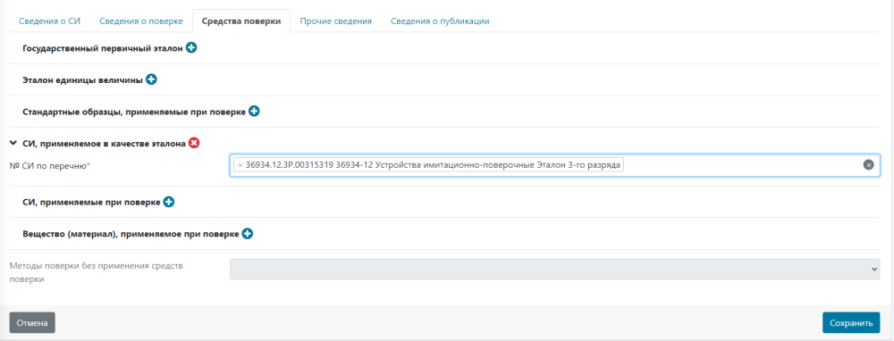

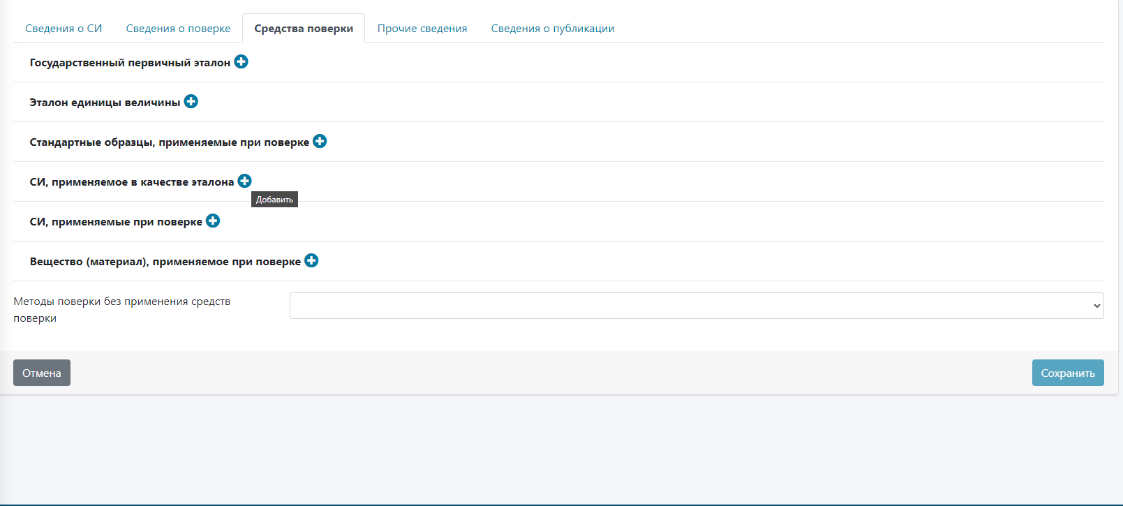

Коллеги, добрый день!
Помогите пожалуйста разобраться в проблеме:
При публикации данных о имитационной поверке в Аршине не удается указать эталоны. Если же я ввожу эталоны, то не могу указать имитационный метод поверки. Тем не менее у ряда организаций я видела опубликованные результаты с указанием и эталонов, и имитационного метода.
Подскажите, кто как решал этот вопрос?
Прилагаю скриншоты, чтобы не быть голословной.
1 час назад, MadNiceGuy сказал:
можно попробовать передать через xml файл, и посмотреть примет ли это Аршин
Если вы указываете имитационный метод поверки, то эталоны или СИ вы не используете. Поле ввода так и называется "Методы поверки без применения средств поверки". Либо заполняете это поле, либо указываете применяемые эталоны или СИ. По моему должно быть так.
Изменено пользователем АндрейФ
20 часов назад, АндрейФ сказал:
Полезла выяснять, как же так получается, что и средства поверки есть, и метод имитационный и поймала себя на простой невнимательности.
В методике метод назван не "имитационный", а "беспроливной".
То есть указывать имитационную поверку для него будет не корректно.
Вот и весь вопрос. Спасибо, что натолкнули на ответ.
