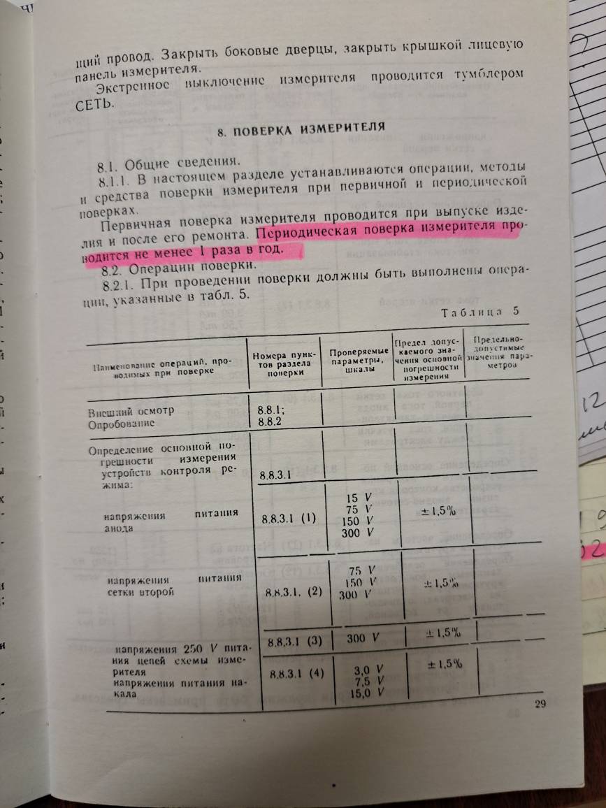

Totyanka 0 Опубликовано 24 Января 2024 Жалоба Опубликовано 24 Января 2024 В 12.09.2019 в 16:55, Погрешностер сказал: Да, если это в тему "Измерители параметров электронных ламп Л3-3" госреестр 3665-73 по Аршину, но там нет межповерочного интервала, и что писать в свидетельстве какой срок и таких пруд пруди... У Л3-3 межповерочный интервал 1 год (по техническому описанию так). Цитата
