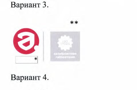

Радик Мавлявиев 195 Опубликовано 15 Января 2020 Жалоба Поделиться Опубликовано 15 Января 2020 (изменено) 15 часов назад, efim сказал: Все зависит от эксперта: он будет определять как соотносятся габариты. Только надпись под калибровочной лабораторией зачем убрали - это же часть знака. Нет там текста. Текст есть на сайте РА, но это не НД. Изменено 15 Января 2020 пользователем Радик Мавлявиев Цитата Ссылка на комментарий Поделиться на других сайтах Прочее
Natalia 169 Опубликовано 15 Января 2020 Жалоба Поделиться Опубликовано 15 Января 2020 1 час назад, Радик Мавлявиев сказал: Нет там текста. Текст есть на сайте РА, но это не НД. Опять таки из службы техподдержки))) мне сказали, что применять нужно знак с надписью, как предлагается в скачиваемых файлах в формате пдф Блин, какой-то знак, и столько вопросов!) Цитата Ссылка на комментарий Поделиться на других сайтах Прочее
Радик Мавлявиев 195 Опубликовано 15 Января 2020 Жалоба Поделиться Опубликовано 15 Января 2020 (изменено) 55 минут назад, Natalia сказал: Опять таки из службы техподдержки))) мне сказали, что применять нужно знак с надписью, как предлагается в скачиваемых файлах в формате пдф Блин, какой-то знак, и столько вопросов!) Ну сказали и сказали. Отвечать будем на основании НД. Примечания и звездочки об этих примечаниях введены для разработчиков бланков, а не как обязательное содержание бланков. Мы же не воспроизводим на бланке свидетельства о поверке что это приложение №1. Изменено 15 Января 2020 пользователем Радик Мавлявиев Цитата Ссылка на комментарий Поделиться на других сайтах Прочее

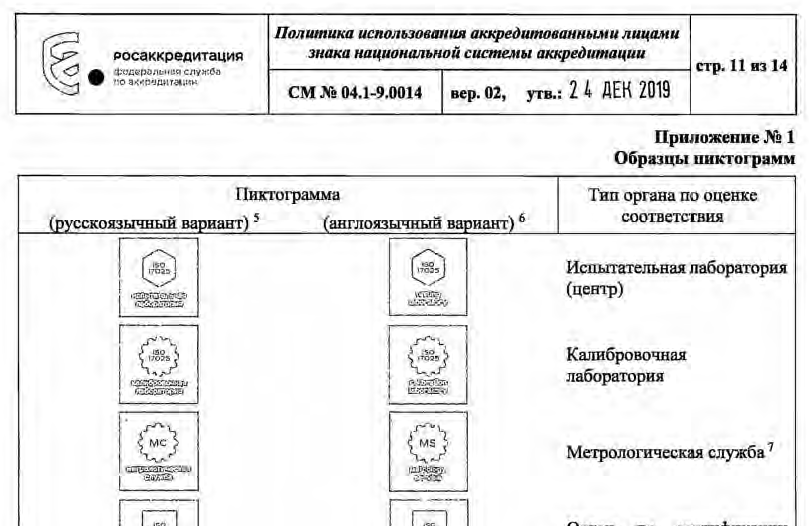

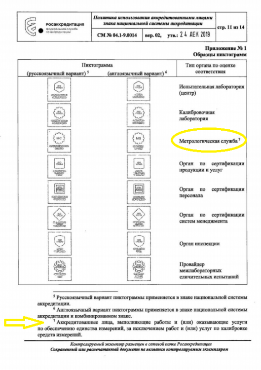

VVF 109 Опубликовано 21 Января 2020 Жалоба Поделиться Опубликовано 21 Января 2020 12 минут назад, evGeniy сказал: По последнему фэншую используется логотип и знак РА вместе А по какому феншую в знаке РА указывается "Аккредитованная лаборатория в области обеспечения единства измерений", а не "метрологическая служба"? Цитата Ссылка на комментарий Поделиться на других сайтах Прочее
evGeniy 1 037 Опубликовано 21 Января 2020 Жалоба Поделиться Опубликовано 21 Января 2020 5 минут назад, VVF сказал: А по какому феншую в знаке РА указывается "Аккредитованная лаборатория в области обеспечения единства измерений", а не "метрологическая служба"? Вопрос к авторам Цитата Ссылка на комментарий Поделиться на других сайтах Прочее
Ника 1 251 Опубликовано 21 Января 2020 Жалоба Поделиться Опубликовано 21 Января 2020 5 минут назад, VVF сказал: А по какому феншую в знаке РА указывается "Аккредитованная лаборатория в области обеспечения единства измерений", а не "метрологическая служба"? Я думаю эту надпись разместили в знаке чуть раньше, чем вышла Политика )) Хотя это изображение не соответствует Варианту 3, от слова совсем )) На днях забрали приборы с поверки, из Тест-СПб, а в свидетельствах, выписанных после 20 чисел декабря, как раз такая фигня ))) Цитата Ссылка на комментарий Поделиться на других сайтах Прочее
