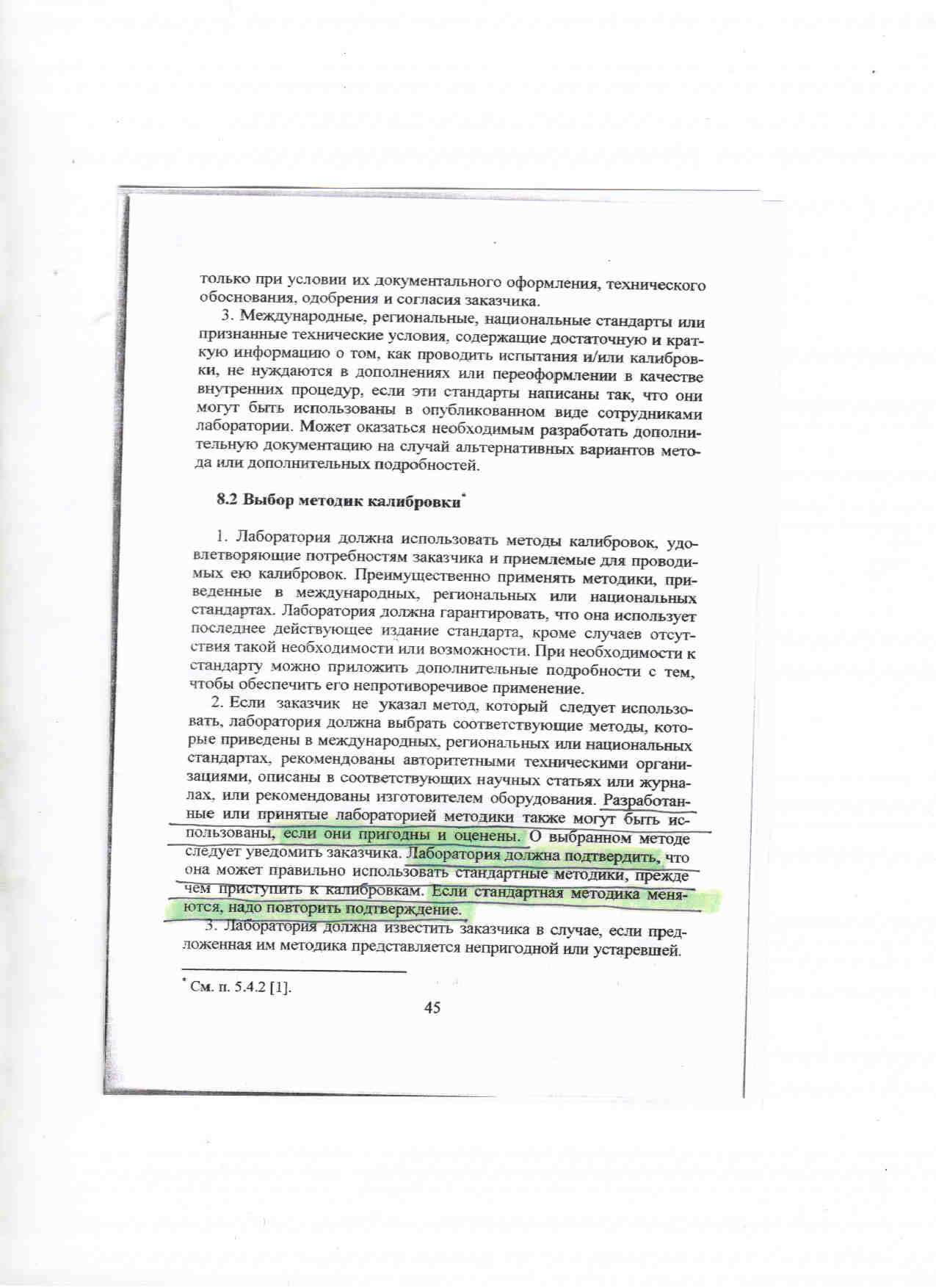

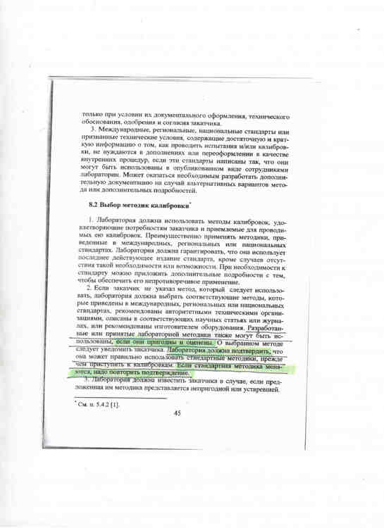

Специалисты М.Н. Ситаев 568 Опубликовано 26 Мая 2017 Специалисты Жалоба Опубликовано 26 Мая 2017 10 часов назад, Данилов А.А. сказал: Других вариантов пока немного - есть стандартизованные методики оценки неопределенности для гирь, манометров, термопреобразователей сопротивлений и некоторых других..... Мне не совсем понятно, кто и как будет оценивать пригодность МК, разработанные лабораторией? А еще, получается , что нужно подтверждать компетентность при использовании КАЖДОЙ МК, и даже если изменяется стандартизованная МК? Не слишком ли это сложно и затратно? Цитата

Специалисты М.Н. Ситаев 568 Опубликовано 26 Мая 2017 Специалисты Жалоба Опубликовано 26 Мая 2017 21 минуту назад, Данилов А.А. сказал: Методики калибровки различны, например, для весов и гирь, для КМД и штангенинструмента, для калибраторов и вольтметров и т.д. Кто эти МК разрабатывал, кто оценивал их пригодность, какими НД регламентирована эта процедура? Цитата

Специалисты Данилов А.А. 1988 Опубликовано 26 Мая 2017 Специалисты Жалоба Опубликовано 26 Мая 2017 29 минут назад, М.Н. Ситаев сказал: Кто эти МК разрабатывал, кто оценивал их пригодность, какими НД регламентирована эта процедура? Валидацию проводили сами. Цитата

Специалисты М.Н. Ситаев 568 Опубликовано 26 Мая 2017 Специалисты Жалоба Опубликовано 26 Мая 2017 45 минут назад, Данилов А.А. сказал: Валидацию проводили сами. Т.е. констатируем факт: - пригодность МК определяется декларированием? Цитата
Специалисты Данилов А.А. 1988 Опубликовано 26 Мая 2017 Специалисты Жалоба Опубликовано 26 Мая 2017 1 час назад, efim сказал: 1. В Политике по прослеживаемости при калибровке не нашел. 2. Что вы собираетесь сделать с новым проектом ОА: ждать следующего ПК (а РА торопит), или через ФГИС отправить в РА до ПК? 1. Пункт 3 Руководства для заявителей и аккредитованных лиц калибровочных лабораторий по оформлению областей аккредитации с учетом неопределенности 2. Ждём ПК. 3. Проект ОА подготовлен в связи с предстоящей проверкой экспертов АПЛАК 5 июня по просьбе ФСА. Дело в том, что если ОА аккредитованных КЛ будут без неопределенности, то КЛ будут не признаны экспертами АПЛАК. В итоге все аккредитованные ИЛ будут вынуждены калибровать свои СИ в КЛ, признанных ИЛАК, т.е. в зарубежных... Цитата
Специалисты Данилов А.А. 1988 Опубликовано 26 Мая 2017 Специалисты Жалоба Опубликовано 26 Мая 2017 26 минут назад, М.Н. Ситаев сказал: Т.е. констатируем факт: - пригодность МК определяется декларированием? Почему же декларированием? По принятой процедуре. Все может и должно быть проверено при ПК Цитата
Специалисты М.Н. Ситаев 568 Опубликовано 26 Мая 2017 Специалисты Жалоба Опубликовано 26 Мая 2017 1 час назад, Данилов А.А. сказал: Почему же декларированием? По принятой процедуре. Все может и должно быть проверено при ПК Потому что документирование и декларирование пригодности методики для целей предполагаемого использования как раз и является одним из этапов алгоритма процедуры валидации МК. Я заострил на этой теме внимание потому что, на мой взгляд, отсутствие стандартизованных методик калибровки, в первую очередь, сдерживает повсеместный и массовый переход к калибровке вместо поверки. Ситуация, когда каждая калибровочная лаборатория (при отсутствии иерархии передачи ЕВ) должна сама разрабатывать МК, осуществлять ее валидацию, принимать и внедрять эту МК напоминает мне, почему то, времена культурной революции в Китае, когда ставилась задача в каждом крестьянском дворе выплавлять металл. И пытались, ... с качеством вот только было не очень. А при ПК должно проверяться только наличие МК и процедуры расчета неопределенности, а не содержание. Рассчитать неопределенности - не проблема, проблема в отсутствии системы. Цитата

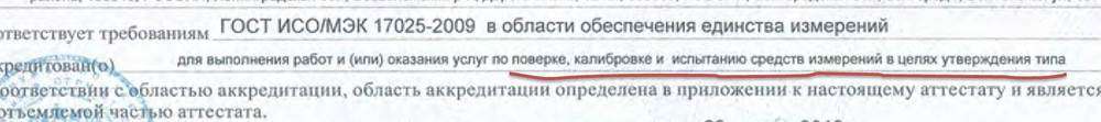

efim 1747 Опубликовано 27 Мая 2017 Жалоба Опубликовано 27 Мая 2017 Кто как понимает такой аттестат аккредитации? at-akr-ra-ru-311541.pdf Цитата
boss 418 Опубликовано 27 Мая 2017 Жалоба Опубликовано 27 Мая 2017 (изменено) 32 минуты назад, efim сказал: Кто как понимает такой аттестат аккредитации? Мультипаспорт... Изменено 27 Мая 2017 пользователем boss Цитата
Специалисты Данилов А.А. 1988 Опубликовано 27 Мая 2017 Специалисты Жалоба Опубликовано 27 Мая 2017 3 часа назад, efim сказал: Кто как понимает такой аттестат аккредитации? at-akr-ra-ru-311541.pdf Это нормально. Один аттестат может быть на все 5 видов деятельности в ОЕИ, к которому будет 5 приложений - ОА по каждому виду деятельности. Цитата
