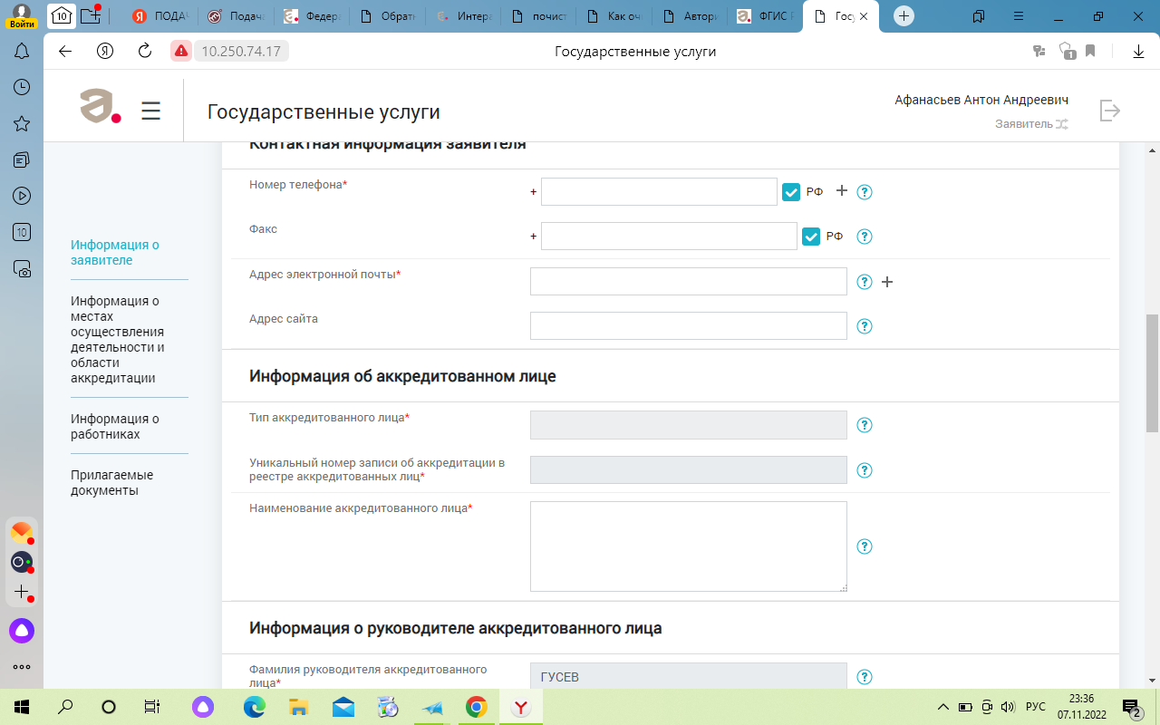

KravchenkoGA 84 Опубликовано 8 Ноября 2022 Жалоба Опубликовано 8 Ноября 2022 9 часов назад, antonio45kurgan@mail.ru сказал: Здравствуйте, такая проблема - при заполнении заявления поля:Тип аккредитованного лица* и Уникальный номер записи об аккредитации в реестре аккредитованных лиц* -неактивны. Не знаю уже что делать. Остальные поля заполняю, но из-за этих полей не дает заполнить заявление и при прикреплении ОА, пишет, что номер записи РАЛ не соответствует. У нас была проблема в неправильном написании адреса из-за ошибки при внесении данных при аккредитации. Техподдержка ответила, что если не активны ячейки в ЛК, то необходимо писать письмо в РА для устранения этих несоответствий с приложением подтверждающих документов. Позвоните в техподдержку. Цитата

Алал 248 Опубликовано 23 Ноября 2022 Жалоба Опубликовано 23 Ноября 2022 В 07.11.2022 в 21:37, antonio45kurgan@mail.ru сказал: Здравствуйте, такая проблема - при заполнении заявления поля:Тип аккредитованного лица* и Уникальный номер записи об аккредитации в реестре аккредитованных лиц* -неактивны. Не знаю уже что делать. Остальные поля заполняю, но из-за этих полей не дает заполнить заявление и при прикреплении ОА, пишет, что номер записи РАЛ не соответствует. У Вас должен быть доступ к ФГИС "Росаккредитации" в качестве аккредитованного лица, а не в качестве Заявителя. Цитата
