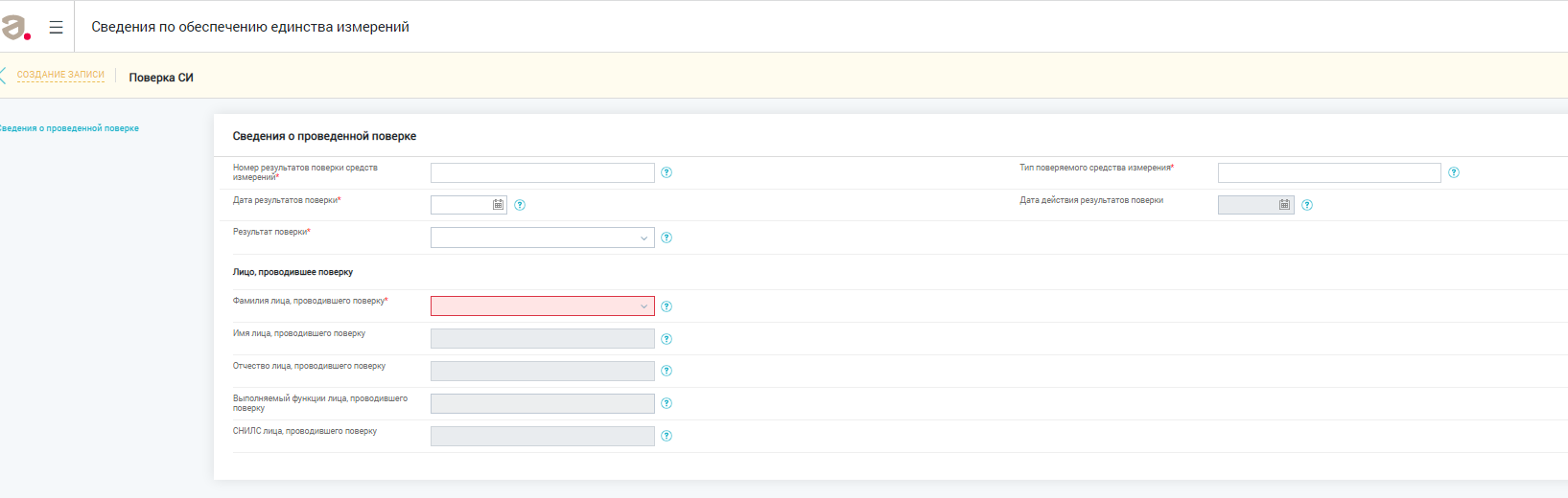

А где в форме отчетности есть номер результата поверки или записи? В упор не вижу.
1 минуту назад, ramsy сказал:
если вы про интерактивный помощник, то нигде
а в ЛК РА самая первая строка "Номер результатов поверки средств измерений"

При внесении сведений на единичное СИ - нужно указать номер результатов поверки.
Номер СИ не спрашивают)
Это в ЛК сейчас так функционал передачи выглядит? (мы пока пользуемся "предложением" ПП353 до 01.03.2022)

можно читать так:
Цитата
о результатах поверки средств измерений с указанием номера, даты, сроке действия, типе поверяемого средства измерения, результате поверки, лице, проводившем поверку.
т.е. передавать нужно
1) номер результата поверки
2) дату результата поверки
3) срок действия результата поверки
4) тип поверяемого средства измерения
13 минут назад, ЭДСка сказал:
20 минут назад, Филатова Виктория сказал:
Расширить
Виктория, подскажите, это в ЛК сейчас так функционал передачи выглядит?
