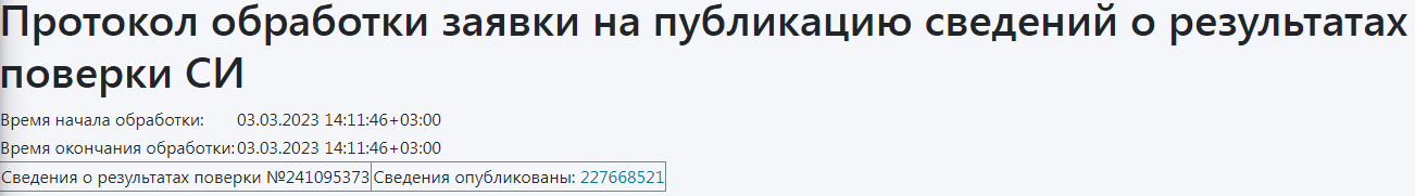

В Аршине можно еще номер сведений о результатах поверки найти в протоколе загрузки в Аршин
В протоколе номер один, у самой записи другой, который будет в номере свидетельства после слеша.
Номер записи в протоколе выделен синеньким и если в запись не вносились изменения, то он будет также внесен в номер свидетельства после слэша.
Это я в порядке общего бреда. И там, и там "номер сведений", но при этом номер не одинаков.
