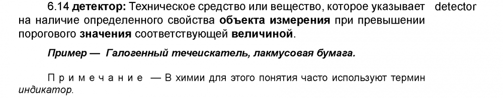

Lavr 517 Опубликовано 12 Августа 2021 Жалоба Поделиться Опубликовано 12 Августа 2021 (изменено) 10 часов назад, владимир 332 сказал: Уж будьте последовательны. А как же РМГ 29-99 В чем моя непоследовательность? Не я же писал РМГ 29-99. Или у меня не может быть своего мнения по отдельным положениям этого документа? А что касается "превышения порогового значения", то это в принципе на работоспособность не проверяется. Здесь требуется аттестация. Как Вы предполагаете использовать индикатор для измерений? Изменено 12 Августа 2021 пользователем Lavr Цитата Ссылка на комментарий Поделиться на других сайтах Прочее

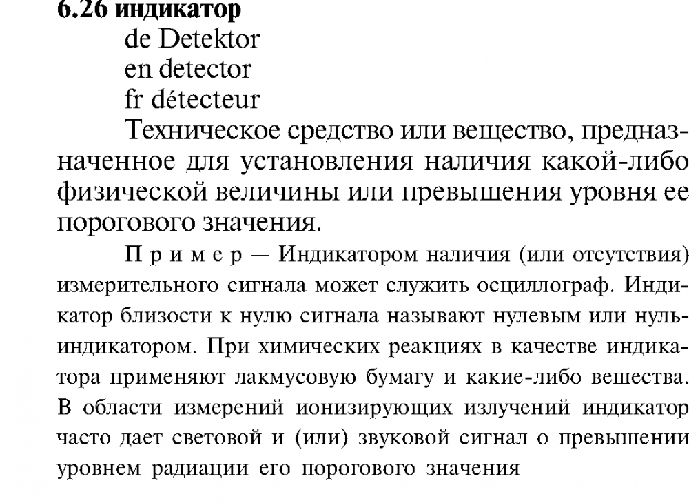

владимир 332 1 200 Опубликовано 12 Августа 2021 Жалоба Поделиться Опубликовано 12 Августа 2021 9 часов назад, Дмитрий Борисович сказал: Да и на многих осциллографах стояла бирка - Годен как индикатор. и РМГ 29-99 подтверждает Цитата 6.26 индикатор Техническое средство или вещество, предназначенные для установления наличия какой-либо физической величины или превышения уровня ее порогового значения. П РИМЕР. Индикатором наличия (или отсутствия) измерительного сигнала может служить осциллограф... Цитата Ссылка на комментарий Поделиться на других сайтах Прочее
