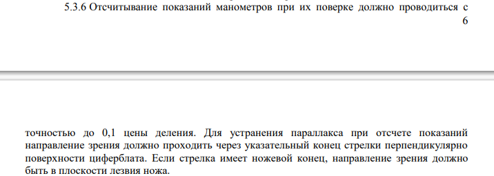

matan 72 Опубликовано 2 Августа 2023 Жалоба Опубликовано 2 Августа 2023 4 часа назад, e693oe сказал: Добрый день, подскажите как произвести считывание показаний когда стрелка на СИ находится между штрихами. А самое главное ссылка на документ или художественную литературу. (со времен СССР) например : стрелка между штрихами делений - пусть будет между 0,10 мм и 0,20 мм посередине. (для лучшего восприятия) нужен документ который бы описывал, что полученное значение "может" составлять 0,15 мм. Вот пример из методики поверки на манометры (MП 406121-2018? Цитата
e693oe 1 Опубликовано 3 Августа 2023 Автор Жалоба Опубликовано 3 Августа 2023 0,1 деления это деление мысленно деленное на 10 частей? Цитата
Dobrometr 111 Опубликовано 3 Августа 2023 Жалоба Опубликовано 3 Августа 2023 4 часа назад, e693oe сказал: 0,1 деления это деление мысленно деленное на 10 частей? Да, одна десятая деления - это одно деление, мысленно разделённое на десять делений. Цитата
