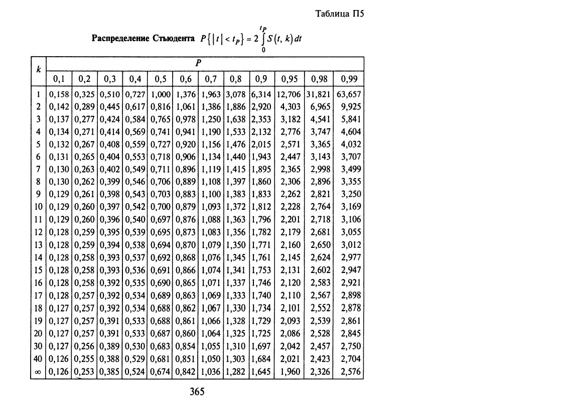

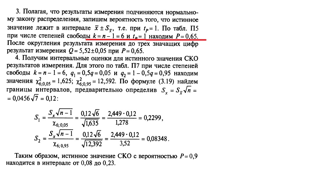

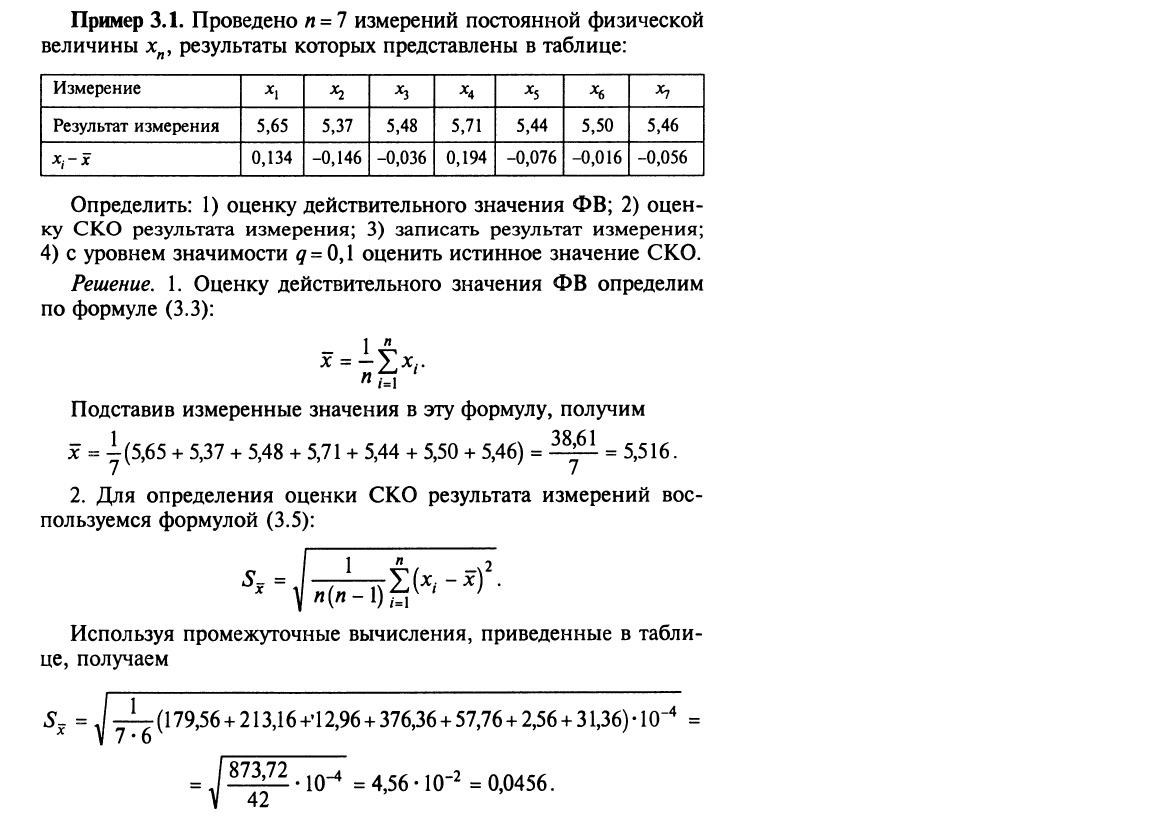

Rinoid 0 Опубликовано 10 Декабря 2023 Жалоба Поделиться Опубликовано 10 Декабря 2023 Всем добрый день! Разбираю решения задач и не могу понять, как авторы учебника воспользовались табличными значениями ( на рисунке подчеркнула красным цветом), как нашли, что P=0.65? Может ли кто-нибудь объяснить? Спасибо Цитата Ссылка на комментарий Поделиться на других сайтах Прочее
libra 522 Опубликовано 10 Декабря 2023 Жалоба Поделиться Опубликовано 10 Декабря 2023 2 часа назад, Rinoid сказал: Всем добрый день! Разбираю решения задач и не могу понять, как авторы учебника воспользовались табличными значениями ( на рисунке подчеркнула красным цветом), как нашли, что P=0.65? Может ли кто-нибудь объяснить? Спасибо Методом интерполяции: https://ru.wikipedia.org/wiki/Интерполяция Цитата Ссылка на комментарий Поделиться на других сайтах Прочее
Rinoid 0 Опубликовано 11 Декабря 2023 Жалоба Поделиться Опубликовано 11 Декабря 2023 21 час назад, libra сказал: Методом интерполяции: https://ru.wikipedia.org/wiki/Интерполяция Добрый день! Спасибо, что ответили, можно ли попросить вас расшифровать ответ? Спасибо Цитата Ссылка на комментарий Поделиться на других сайтах Прочее
Оксана Долгая 36 Опубликовано 11 Декабря 2023 Жалоба Поделиться Опубликовано 11 Декабря 2023 По таблице находите строку с к = 6, затем двигаясь вправо находите число близкое к tp =1 (в данном случае это примерно по середине между 0,9 и 1,1) потом подымаетесь вверх и находите значение Р (между 0,6 и 0,7 ) получаем 0,65 Цитата Ссылка на комментарий Поделиться на других сайтах Прочее
libra 522 Опубликовано 11 Декабря 2023 Жалоба Поделиться Опубликовано 11 Декабря 2023 36 минут назад, Rinoid сказал: Добрый день! Спасибо, что ответили, можно ли попросить вас расшифровать ответ? Спасибо x*(1,134-0,906)/10+0,906= 1,02 Цитата Ссылка на комментарий Поделиться на других сайтах Прочее
