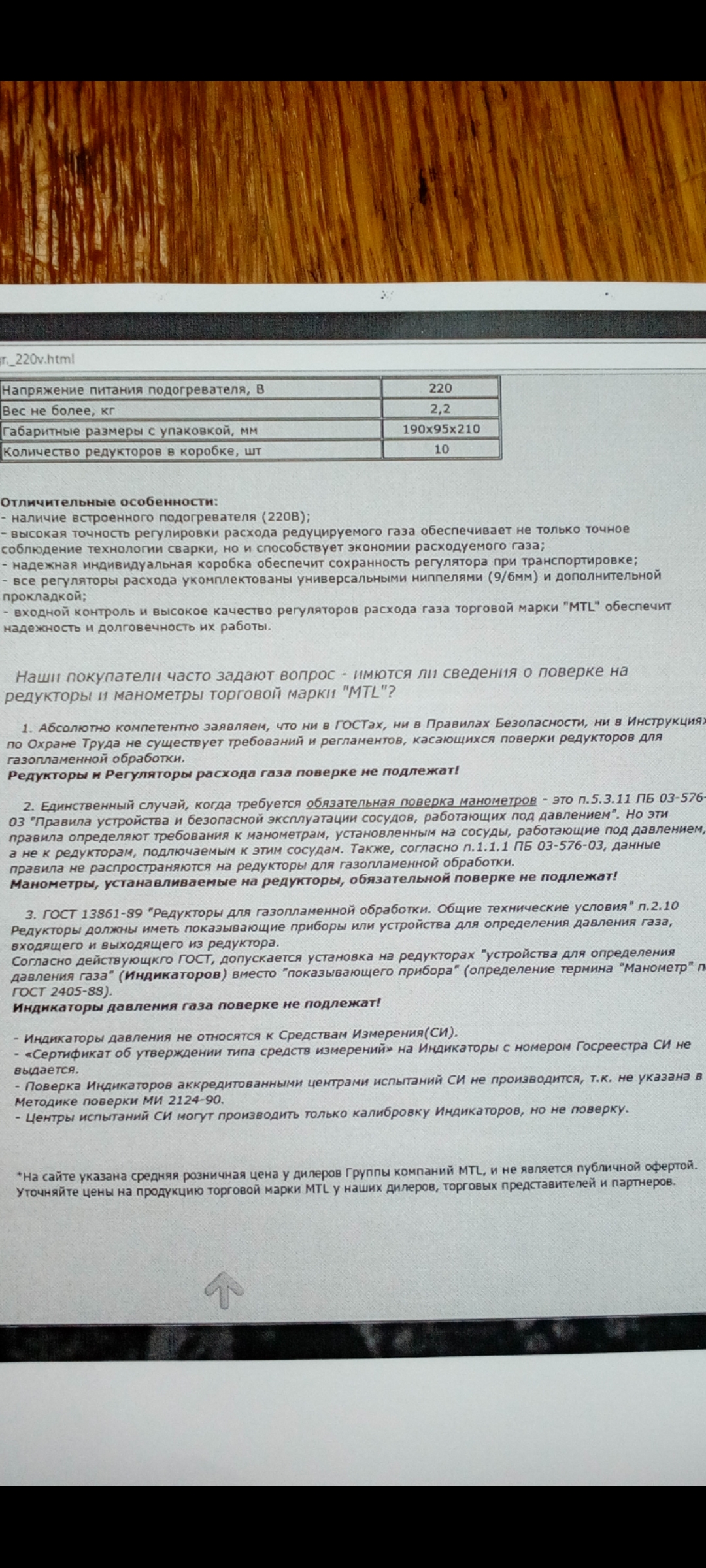

pegas_oren 0 Опубликовано 22 Февраля 2024 Жалоба Опубликовано 22 Февраля 2024 32 минуты назад, mefes сказал: Что конкретно необходимо обосновать? Есть вот такое мнение Цитата
mefes 17 Опубликовано 22 Февраля 2024 Жалоба Опубликовано 22 Февраля 2024 53 минуты назад, pegas_oren сказал: Есть вот такое мнение Да это очередная попытка "продаванов" заработать денег. Никто не спорит, что редуктор не подлежит поверке ибо это не средство измерения. ПБ 03-576-03 на который они ссылаются отменен 10 лет назад (могу ошибаться, но у меня висит отметка что он отменен). Хотя и не в этом суть. Важно, что: Меня как то такие ребята убеждали, что китайский электроконтактный манометр, который они продают внесен в госреестр, и даже номер показывали, но оказалось, что просто они получили сертификат на электробезопасность оборудования. Цитата

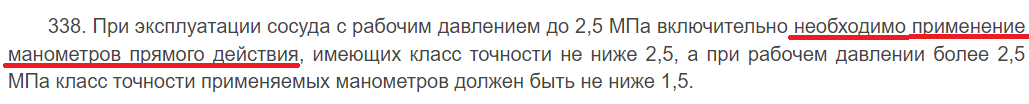

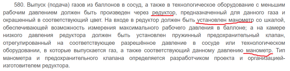

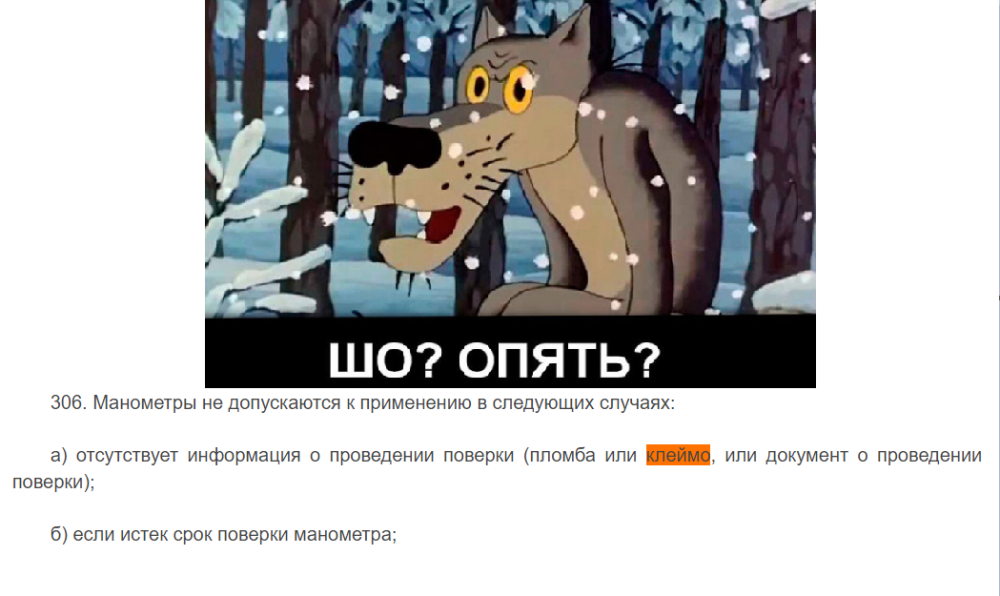

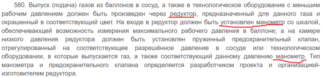

boss 418 Опубликовано 22 Февраля 2024 Жалоба Опубликовано 22 Февраля 2024 21 минуту назад, mefes сказал: ПыСы. Где в приведенных цитатах говориться об установленных на баллонах манометрах и их обязательной поверке? P.S. Редуктор не сосуд (п. 338 и п.343) P.P.S. У вас таки есть дача?.. Цитата
