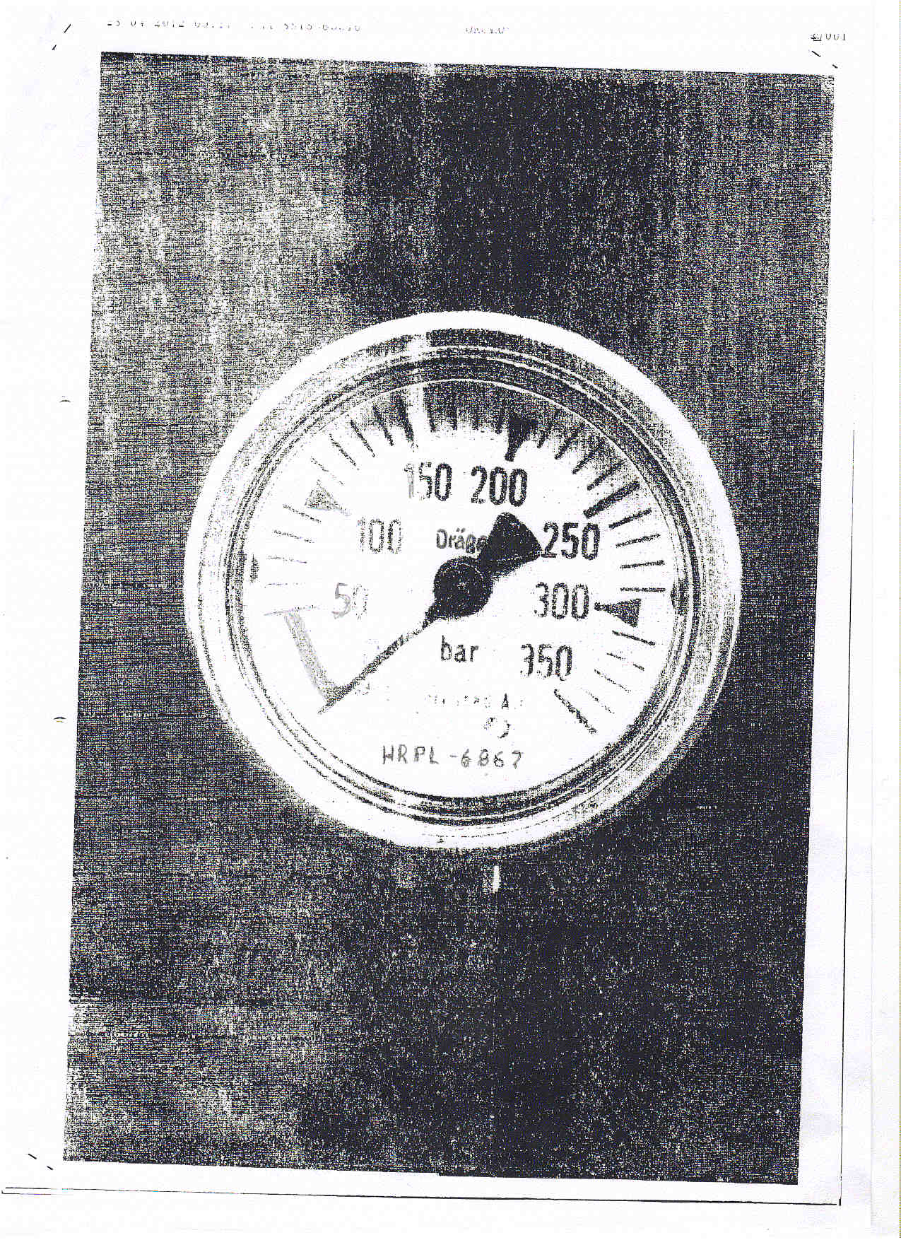

Специалисты М.Н. Ситаев 568 Опубликовано 17 Мая 2012 Специалисты Жалоба Опубликовано 17 Мая 2012 (изменено) Уважаемые коллеги, очень интересно услышать Ваше мнение по проблеме, с которой пришлось впервые столкнуться. От поисково-спасательной службы поступили в поверку манометры с дыхательных аппаратов фирмы Drager. На шкале манометра нанесен логотип только фирмы Drager. Поскольку в Госреестре мы не нашли манометры этой фирмы, в поверке было отказано. Но вчера ПСС присылает грозное письмо с требованием мотивированного объяснения, приложив письмо фирмы Drager, из которого следует, что все манометры, которыми комплектуются дыхательные аппараты фирмы Drager и поставляемые в Россию, изготовлены фирмой WIKA, внесены в реестр за № 15142-08 и относятся к типу 213.53.050. А также, что в соответствии с требованиями фирмы Drager, фирма WIKA наносит на циферблат манометров маркировку и номера манометров по классификации Drager. То, что фирма WIKA не утруждает себя идентификацией типов манометров, наверное, известно всем. Но что бы еще и лепить чужой логотип, (если это так) это уже перебор. Коллеги может, кто уже сталкивался с подобной проблемой, поделитесь, пожалуйста, информацией. А кто не сталкивался выскажите свое мнение, буду признателен. Изменено 17 Мая 2012 пользователем MNS Цитата
Специалисты М.Н. Ситаев 568 Опубликовано 17 Мая 2012 Автор Специалисты Жалоба Опубликовано 17 Мая 2012 (изменено) Уважаемые коллеги, очень интересно услышать Ваше мнение по проблеме, с которой пришлось впервые столкнуться. От поисково-спасательной службы поступили в поверку манометры с дыхательных аппаратов фирмы Drager. На шкале манометра нанесен логотип только фирмы Drager. Поскольку в Госреестре мы не нашли манометры этой фирмы, в поверке было отказано. Но вчера ПСС присылает грозное письмо с требованием мотивированного объяснения, приложив письмо фирмы Drager, из которого следует, что все манометры, которыми комплектуются дыхательные аппараты фирмы Drager и поставляемые в Россию, изготовлены фирмой WIKA, внесены в реестр за № 15142-08 и относятся к типу 213.53.050. А также, что в соответствии с требованиями фирмы Drager, фирма WIKA наносит на циферблат манометров маркировку и номера манометров по классификации Drager. То, что фирма WIKA не утруждает себя идентификацией типов манометров, наверное, известно всем. Но что бы еще и лепить чужой логотип, (если это так) это уже перебор. Коллеги может, кто уже сталкивался с подобной проблемой, поделитесь, пожалуйста, информацией. А кто не сталкивался выскажите свое мнение, буду признателен. Что то сразу не прикрепилось письмо Dragera. И еще интересно узнать, что такое степень пылевлагозащиты IP65 для водолазного манометра? drager.zip Изменено 17 Мая 2012 пользователем MNS Цитата

Metrolog311 49 Опубликовано 17 Мая 2012 Жалоба Опубликовано 17 Мая 2012 А если сравнить внешний вид манометра на сайте производителя (http://www.wika.ru/products_PM_ru_ru.WIKA?ActiveID=25906) с теми, что поступили к Вам. А так же заполнены манометры демпфирующей жидкостью, как указано на сайте и в описании типа? Если все совпадает помоему можно поверять. Цитата
Специалисты М.Н. Ситаев 568 Опубликовано 17 Мая 2012 Автор Специалисты Жалоба Опубликовано 17 Мая 2012 (изменено) А если сравнить внешний вид манометра на сайте производителя (http://www.wika.ru/products_PM_ru_ru.WIKA?ActiveID=25906) с теми, что поступили к Вам. А так же заполнены манометры демпфирующей жидкостью, как указано на сайте и в описании типа? Если все совпадает помоему можно поверять. Демпфирующей жидкости нет. А внешний вид можете сравнить. Кстати, насчет класса 1,6???????? Изменено 17 Мая 2012 пользователем MNS Цитата

Специалисты Некролог 139 Опубликовано 17 Мая 2012 Специалисты Жалоба Опубликовано 17 Мая 2012 письмо фирмы Drager, из которого следует, что все манометры, которыми комплектуются дыхательные аппараты фирмы Drager и поставляемые в Россию, изготовлены фирмой WIKA, внесены в реестр за № 15142-08 и относятся к типу 213.53.050. А также, что в соответствии с требованиями фирмы Drager, фирма WIKA наносит на циферблат манометров маркировку и номера манометров по классификации Drager. Всё просто. В методике поверки должны содержаться требования к маркировке СИ (типа "обозначение типа и серийный номер должны быть чёткими и легко читаемыми...". Если данное СИ не соответствует по маркировке - бракуйте его и всё. Цитата

Овчинников Андрей 60 Опубликовано 18 Мая 2012 Жалоба Опубликовано 18 Мая 2012 (изменено) изготовлены фирмой WIKA, внесены в реестр за № 15142-08 и относятся к типу 213.53.050. Батюшки, знакомый тип манометра. Это жидкостно-наполненный манометр с корпусом из нержавеющей стали и с клапаном, соединяющим заполненную глицерином внутреннюю полость с атмосферой для уравнивания давления. На клапане есть такой желтенький флажочек для положения Открыто/Закрыто для рабочего и транспортировочного состояния манометра соответственно. У нас такой манометр устанавливается на дизель и дизельные генераторы, там где для манометра нужна защита от вибрации. Неплохой такой манометр. Но что такому манометру делать на водолазном аппарате, ума не приложу, манометр в первую очередь негерметичен. Думаю, Вам надо посмотреть каталог Вика или их сайт и сравнить манометр. Несоответствие видно на глаз. Значит и информация в письме липовая. А значит можно и браковать за несоответствие средства измерения указанному типу СИ. Намного хуже будет, когда СИ внешне похоже, но маркировка отсутствует, тип не указан, номера нет, но есть логотип фирмы изготовителя. Небольшой такой камень в огород процедуре признания калибровки иностранных фирм в качестве поверки. Изменено 18 Мая 2012 пользователем Овчинников Андрей Цитата

Александр Журавель 13 Опубликовано 18 Мая 2012 Жалоба Опубликовано 18 Мая 2012 Я сбросил сертификат для mns. Именно вика, именно 213, именно для водолазов. С общепрмышленным он имеет только одно свойство - завальцованный корпус. Здесь скорее 53 является общим для них. Сертификат можно найти на сайте вика. Только там конечно лого вика, класс точности, серийный номер, т.е мы поставляем полностью соответсвующие законодательству манометры. Да и о флажочках...они есть только для диапазонов до 16 атмофер, далее изменения атмосферы на 30 ммртст (4 кпа/ 0,04 бар) есть величина менее 10% от класса точности 1,6. Еще...если у гидрозаполненного манометра 213.53 слить жидкость, он все равно будет 213.53. А если 233.50 слить...то будет 232.50. Вторая цифра 3 - означает материал частей конт.со средой 1 - латунь 2 - сталь 3 - нержа 4 ниель феррум 5 пластик 6 - монель Вообщем готов делится знаниями. Выкладывайте фотки а я по ним буду говорить вика это аль не вика. Цитата

Ramil 149 Опубликовано 19 Мая 2012 Жалоба Опубликовано 19 Мая 2012 Согласен, с предыдущими ораторами, идентификация Вики напоминает закрученный детектив, оценивать приходится, как внешний вид и размеры, так и материал корпуса и способы крепления стекла. Мое мнение, нужно писать 2 письма: первое в Росстандарт, что бы оно воздействовало, второе на Вику. Извините меня нанести маркировку модели, не такая уж дорогая опция, такое впечатление, что они это делают намеренно. Цитата

Александр Журавель 13 Опубликовано 21 Мая 2012 Жалоба Опубликовано 21 Мая 2012 все манометры в госреестре. уже 17 лет. 1 серия - 0,6...600 бар (и все остальные кгс/см2, МПа и т.п.) - латунный штуцер, корпус - не нержавейка. 2 серия - 0,6...8000 бар - полностью из нержавейки, за исключением манометров 21х.хх - манометры с чувствительным элементов из латуни. 3 серия - образцовка 0,6...1600. Классы от 0,6,...0,1 первые три серии - это трубка Бурдона 4 серия - манометры с пластинчатой пружиной. Маленькие до 16 бар диапазоны, возможность большой перегрузки. 5 серия - абсолютники (думаю что практически никто их здесь и не видел). 6 серия - напоромер -0,6...0,6 бар (ну и все диапазоны внутри) 7 серия - дифференциальники. с каждой поставкой идут паспорта. 1 на прибор или на партию идентичных. В паспорте все написано. Не на всех, но идентификация модели есть. Если клиент не просит - мы делаем для него более дешевый вариант. На циферблате - есть: диапазон, единица, класс точности. Если не указано - absolute, то это это избыточник. В чем заключается проблема поверки? Цитата
