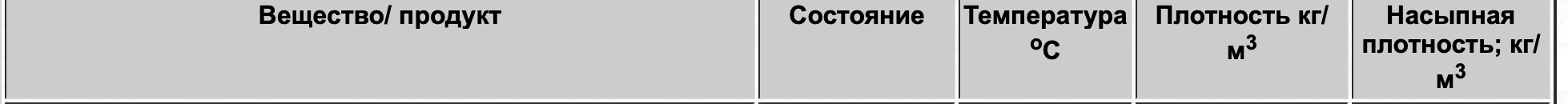

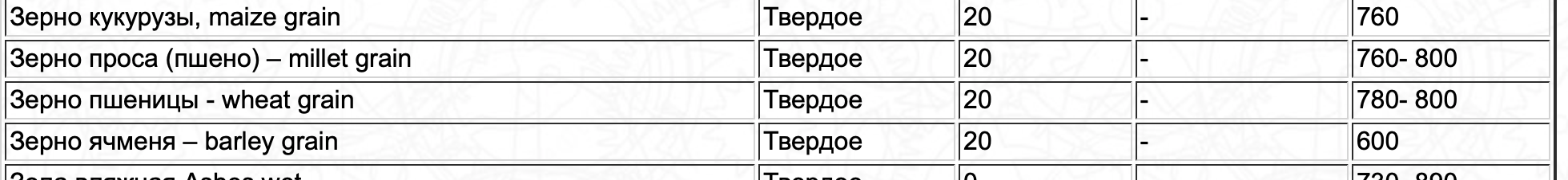

Влдмир 91 Опубликовано 26 Августа 2019 Жалоба Поделиться Опубликовано 26 Августа 2019 3 часа назад, libra сказал: Честно надоело читать глупостина профессиональном форуме. Читать бездумно не надо. И глупостей будет меньше. 3 часа назад, libra сказал: Кто например вам сказал, что поправку на статическую плавучесть считают только для нефти? Пример тельманского листа для пропана вверху видели? Еще приведите пример для бензина... Эта поправка широко применяется при измерении массы как таковой? 3 часа назад, libra сказал: Плотность пшеницы путают с насыпной плотностью. Давайте дальше жгите! А откуда вы взяли насыпную плотность. Расчеты я не приводил. Или плотность пшеницы будет отличаться от плотности нефти так же существенно как плотность золота? 1 час назад, libra сказал: Забыли крикнуть:" Эврика!" Хотя Вы и опоздали на 2000 лет. https://www.yaklass.ru/p/fizika/7-klass/davlenie-tverdykh-tel-zhidkostei-i-gazov-11881/zakon-arkhimeda-11889/re-a41c3d36-181f-40a8-a02c-e95ae874490f Плавучесть золота в воздухе Архимед то и не учел. Цитата Ссылка на комментарий Поделиться на других сайтах Прочее

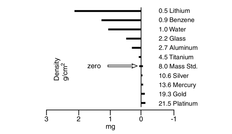

libra 517 Опубликовано 26 Августа 2019 Жалоба Поделиться Опубликовано 26 Августа 2019 9 минут назад, Влдмир сказал: А откуда вы взяли насыпную плотность. Расчеты я не приводил. Или плотность пшеницы будет отличаться от плотности нефти так же существенно как плотность золота? Плавучесть золота в воздухе Архимед то и не учел. "Пилите Шура гири-они золотые!" Архимед был умнее. Он даже знал, что Земля круглая. Цитата Ссылка на комментарий Поделиться на других сайтах Прочее
libra 517 Опубликовано 26 Августа 2019 Жалоба Поделиться Опубликовано 26 Августа 2019 22 часа назад, Влдмир сказал: Сторонникам плавучести. 1. А почему плавучесть надо учитывать только для нефти? Посчитайте эффект, в рублях, от учета плавучести для золота. Там, для продавца, экономия по более будет. При взвешивании пшеницы, плотность примерно равна нефтяной, порядок относительной экономии будет тот же что и для нефти. Меньше, но это не повод заставлять сельхозпредприятия взвешивать по старому. 2. Учет плавучести выгоден продавцу и не выгоден покупателю.Поэтому не приводите в пример Трансфеть и НПЗ. Они являются одновременно и продавцами и покупателями им, если честно применять учет плавучести, по барабану есть он или нет его. Если учитывать только при продаже, то да эффект будет, но причем здесь метрология? PS. Результатом вашей "победы" будет, то что килограмм нефти не будет равен килограмму яблок. Не надо устраивать такую революцию. 19 минут назад, Влдмир сказал: А откуда вы взяли насыпную плотность. Расчеты я не приводил. Или плотность пшеницы будет отличаться от плотности нефти так же существенно как плотность золота? Плавучесть золота в воздухе Архимед то и не учел. Я в Вас верю! Вы сможете найти плотность пшеницы (не насыпную)! Цитата Ссылка на комментарий Поделиться на других сайтах Прочее
