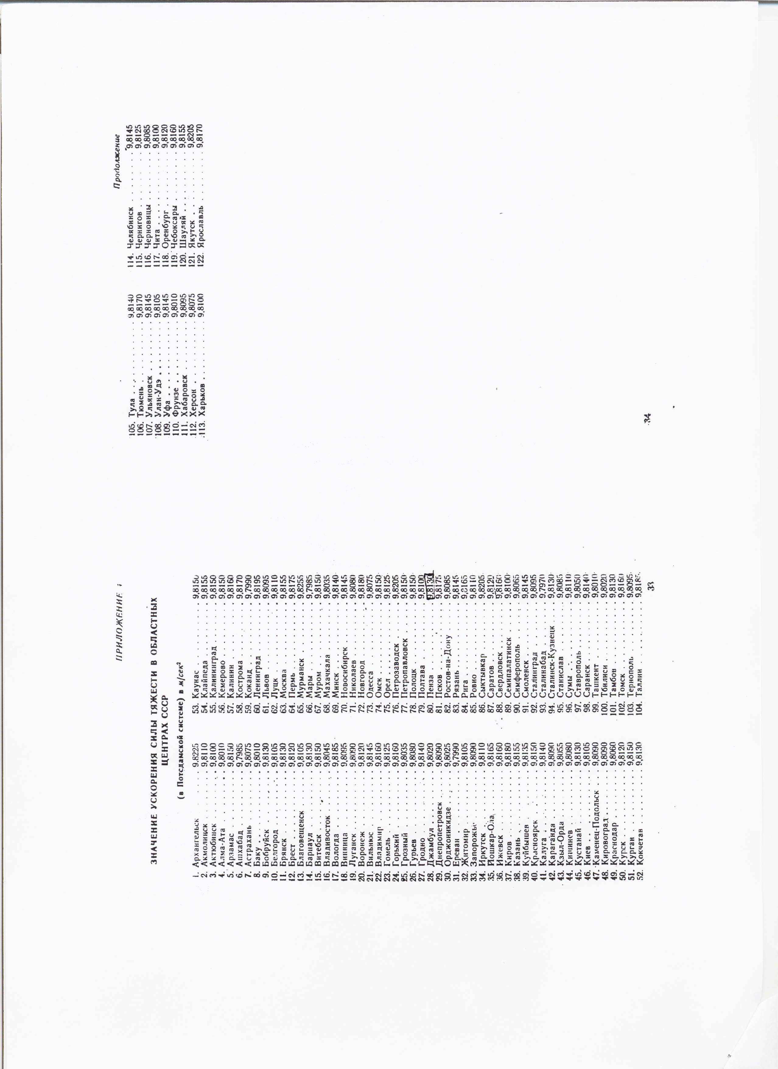

Виктор 414 Опубликовано 14 Ноября 2012 Жалоба Опубликовано 14 Ноября 2012 Весы торговые среднего класса, ввезенные из-за бугра (внесены в госреестр), проходят калибровку и поверку в Москве. При калибровке вводится широта Москвы. Вопрос: какое отклонение широты может считаться из опыта или из расчета допустимым (к примеру: от Астрахани до Архангельска), не приводящее к превышению допустимой погрешности ? Это важно нам знать, чтобы определить регионы продаж, где не понадобится перекалибровка и переповерка. Считайте сами или воспользуйтесь таблицей. Ускорение свободного падения(расчеты).doc Цитата

Metrlog 28 Опубликовано 14 Ноября 2012 Жалоба Опубликовано 14 Ноября 2012 Считайте сами или воспользуйтесь таблицей. А у меня другие данные. Вы где эту таблицу взяли? Цитата

kushnir 182 Опубликовано 14 Ноября 2012 Жалоба Опубликовано 14 Ноября 2012 Считайте сами или воспользуйтесь таблицей. А у меня другие данные. Вы где эту таблицу взяли? Интересная у Вас таблица - историческая. Акмолинск, Сталинград, Сталинабад... Спасибо. Таблица с ускорениями свободного падения еще была в ГОСТе на методы и средства поверки грузопоршневых манометров. Цитата

Metrlog 28 Опубликовано 14 Ноября 2012 Жалоба Опубликовано 14 Ноября 2012 Интересная у Вас таблица - историческая. Акмолинск, Сталинград, Сталинабад... Спасибо. Таблица с ускорениями свободного падения еще была в ГОСТе на методы и средства поверки грузопоршневых манометров. Это из "Инструкция 1-60", как вы верно заметили по поверке грузопоршневых манометров. Других документально оформленных более свежих данных не видел, может и есть. Цитата
Виктор 414 Опубликовано 14 Ноября 2012 Жалоба Опубликовано 14 Ноября 2012 Считайте сами или воспользуйтесь таблицей. А у меня другие данные. Вы где эту таблицу взяли? Я из Интернета. Ваша из законного документа и конечно руководствоваться следует ей. Цитата
Виктор 414 Опубликовано 14 Ноября 2012 Жалоба Опубликовано 14 Ноября 2012 Считайте сами или воспользуйтесь таблицей. А у меня другие данные. Вы где эту таблицу взяли? Я из Интернета. Ваша из законного документа и конечно руководствоваться следует ей. Понял почему разница в моей и вашей таблице. Моя по-видимому расчётная, а ваша измеренная. А ускорение свободного падения кроме широты зависит ещё и от породы, находящейся под местом измерения. Цитата
Georgy12 0 Опубликовано 14 Ноября 2012 Автор Жалоба Опубликовано 14 Ноября 2012 Считайте сами или воспользуйтесь таблицей. А у меня другие данные. Вы где эту таблицу взяли? Я из Интернета. Ваша из законного документа и конечно руководствоваться следует ей. Понял почему разница в моей и вашей таблице. Моя по-видимому расчётная, а ваша измеренная. А ускорение свободного падения кроме широты зависит ещё и от породы, находящейся под местом измерения. А как можно посмотреть на обе таблицы ? Цитата
Виктор 414 Опубликовано 14 Ноября 2012 Жалоба Опубликовано 14 Ноября 2012 А как можно посмотреть на обе таблицы ? Да выложены они на этой теме. Цитата
