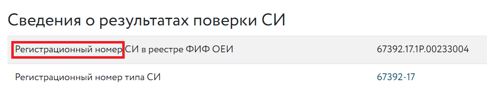

Логинов Владимир 895 Опубликовано 13 Января 2022 Жалоба Опубликовано 13 Января 2022 1 минуту назад, metrol21 сказал: Я относительно недавно работаю в компании, 2 год пошел вот только, а аттестация проводилась до меня, и куда засунули эти свидетельства-хрен знает) Сейчас как я понимаю аттестации как таковой нет, при поверке я сказал что мне нужно поверить как эталон, и при поверке получилось что мои весы могут быть эталоном 5 разряда, что мне и нужно) А где он указан то в Свидетельстве о поверке? Регистрационный номер СИ в реестре ФИФ ОЕИ - это он? Если внесли как си поверенное в качестве эталона, то вот тут должно появиться https://fgis.gost.ru/fundmetrology/cm/etalons номер эталона это первый столбец (номер в перечне). Цитата
metrol21 8 Опубликовано 13 Января 2022 Жалоба Опубликовано 13 Января 2022 Только что, Логинов Владимир сказал: Если внесли как си поверенное в качестве эталона, то вот тут должно появиться https://fgis.gost.ru/fundmetrology/cm/etalons номер эталона это первый столбец (номер в перечне). Спасибо посмотрел, кстати он совпадает в свидетельстве о поверке с Регистрационным номером СИ в реестре ФИФ ОЕИ) Получается в аршине нужно использовать этот номер? Цитата
Логинов Владимир 895 Опубликовано 13 Января 2022 Жалоба Опубликовано 13 Января 2022 (изменено) Рег номер в фиф оеи вот такой №5460-76, а у эталона будет номер к примеру 5460.76.4Р.00527708, так что не знаю что у вас там совпадает. Изменено 13 Января 2022 пользователем Логинов Владимир Цитата
