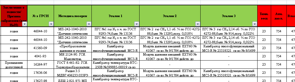

metrolog_216 24 Опубликовано 14 Ноября 2015 Жалоба Опубликовано 14 Ноября 2015 (изменено) Это Журнал (погоды, условий и т.д.) в помещениях лаборатории, ведется не для контроля условий поверки/калибровки, а с целью контроля условий труда. Одна запись в сутки. Форма журнала проста: дата, температура. Остальные графы ( влажность, давление, время, Ответственный, роспись и т.д.) в зависимости от потребностей конкретной лаборатории, у нас нет. Условия поверки поверитель отражает в протоколе, на момент поверки. Строго говоря их поверитель обязан контролировать на все время работ. А приборы те же. У нас климатические условия вбиваются раз в день в электронный журнал. Форма свидетельства сама вытаскивает из этого журнала сведения об условиях поверки на основе даты поверки. Если данные на текущий день не вбиты, то на выходе получим свидетельство заполненное #Н/Д. У Вас возможно нарушаются правила поверки. Изменено 14 Ноября 2015 пользователем metrolog_216 Цитата
Радик Мавлявиев 197 Опубликовано 14 Ноября 2015 Жалоба Опубликовано 14 Ноября 2015 (изменено) Хотелось бы увидеть конечную форму (скан) Вашего свидетельства свидетельство(заполненное).pdf У Вас возможно нарушаются правила поверки. Я допустил неточность в описании нашей системы, Вы правы. Изменено 14 Ноября 2015 пользователем Metrolog-SS Цитата
