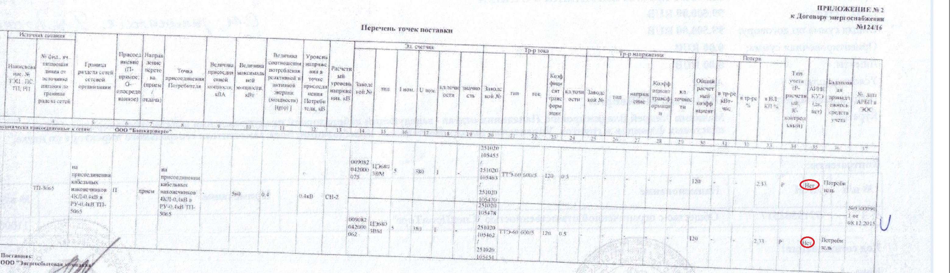

latypovi 5 Опубликовано 21 Сентября 2016 Жалоба Опубликовано 21 Сентября 2016 Побуду немного энергетиком ) 2 вопроса: К договору энергоснабжения идет документ "Перечень точек поставки" и в нем указано что трансформаторы тока не АИИС КУЭ (для меня странно так как это ТП). Вероятно ли отнесенение не к АИИС КУЭ снимет замечание Росстандарта? И вообще при установке трансформаторов тока должен оформлятся акт ввода в эксплуатацию. в 2 экземплярах один из которых хранится у нас (который у нас потеряли), а второй или у организации которая устанавливала данные трансформаторы либо у энергосбыта. На основании чего тогда заключается договор на энергоснабжение при отсутствии данного документа? P.s. В перечне точек поставки есть колонка № и дата АРБП и ЭОС (может там есть ссылка на ввод этих проклятых трансформаторов тока) Цитата
Lena597 291 Опубликовано 21 Сентября 2016 Жалоба Опубликовано 21 Сентября 2016 Побуду немного энергетиком ) 2 вопроса: Точка поставки оснащается средствами измерений - измерительные трансформаторы, счетчики, устройствами сбора и передачи данных, устройствами синхронизации единого времени, сервером сбора данных. Вы рассчитываетесь с поставщиком по показаниям АИИС КУЭ, если Вы на оптовом рынке (ОРЭМ), или по показаниям счетчиков - если на розничном (но все равно счетчик подключен через трансформаторы). АИИСКУЭ может быть Ваша, а может быть смежного субъекта (от кого получаете эл.эн). На АИИСКУЭ должно быть описание типа и свидетельство о поверке всей АИИСКУЭ, ищите документы и смотрите входит ли туда оспариваемая точка поставки Цитата
latypovi 5 Опубликовано 21 Сентября 2016 Жалоба Опубликовано 21 Сентября 2016 На АИИСКУЭ должно быть описание типа и свидетельство о поверке всей АИИСКУЭ, ищите документы и смотрите входит ли туда оспариваемая точка поставки нашел только перечень точек поставок идущий с договором электроснабжения. в данном документе отражено что трансформаторы тока не относятся к АИИСКУЭ. но поскольку я не энергетик, даже не знаю как правильно отписаться от этого если это даже наш шанс. Цитата
Lena597 291 Опубликовано 21 Сентября 2016 Жалоба Опубликовано 21 Сентября 2016 На АИИСКУЭ должно быть описание типа и свидетельство о поверке всей АИИСКУЭ, ищите документы и смотрите входит ли туда оспариваемая точка поставки нашел только перечень точек поставок идущий с договором электроснабжения. в данном документе отражено что трансформаторы тока не относятся к АИИСКУЭ. но поскольку я не энергетик, даже не знаю как правильно отписаться от этого если это даже наш шанс. Да у Вас это либо "малая точка" либо точка Розничного рынка, но трансформаторы и счетчики коммерческие и поверка должна быть Цитата
latypovi 5 Опубликовано 21 Сентября 2016 Жалоба Опубликовано 21 Сентября 2016 жаль но придется смирится со штрафом ( спасибо. Цитата
