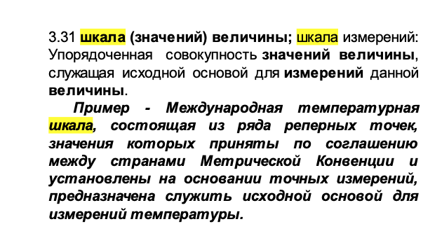

libra 560 Опубликовано 26 Января 2021 Жалоба Опубликовано 26 Января 2021 (изменено) 11 часов назад, LIBorisi4 сказал: Да в принципе, какая разница, если libra считает, что при нуле есть физическая величина. А это уже диагноз, причем тяжелый. Из раза в раз говорится про "0" в начале отсчета шкал величин, что нельзя измерить то, чего нет. Но в качестве "железобетонных аргументов" приводятся примеры, которые не только ни чего не доказывают, но и красноречиво говорят о том, кто их приводит. Если Вы обратите внимание, то там температура в градусах Цельсия, т.е. шкала разностей (интервалов), на которой условный ноль, устанавливаемый произвольно либо в соответствии с некоторыми традициями и договоренностью. Ноль шкалы Цельсия установлен так, что температура тройной точки воды равна 0,01 °C, в итоге шкалы Цельсия и Кельвина сдвинуты на 273,15 единиц. Как Вы догадались за 0 ºС срывается другое значение шкалы отношений, а не отсутствие температуры, как таковой. При чем тут реперные точки шкалы? Учебники по метрологии или РМГ29 не пробовали читать? Изменено 26 Января 2021 пользователем libra Цитата

LIBorisi4 162 Опубликовано 26 Января 2021 Жалоба Опубликовано 26 Января 2021 17 минут назад, libra сказал: При чем тут реперные точки шкалы? Учебники по метрологии или РМГ29 не пробовали читать? Вы начитанный, но это не означает, что Вы осмыслили, что прочитали. Даже в при веденной цитате "состоящая из реперных точек, принятых...." 11 минут назад, libra сказал: Дмитрий Борисович записали в партию к Андрею Аликовичу? Но даже он никогда не говорил, что температуры нет. Нет, это вы "однопартиец" Дмитрию Борисовичу. Андрей Аликович говорил, на сколько я помню, что нельзя измерить то чего нет, на что Вы привели картинку с нулем градусов Цельсия и заявили, что якобы со слов Андрея Аликовича 13 часов назад, libra сказал: В 21-00 в Москве измерение температурные проводилось- 0 ºС измерить невозможно. Очередного "ужика" включили? Цитата
