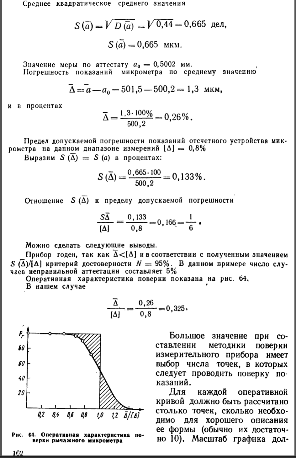

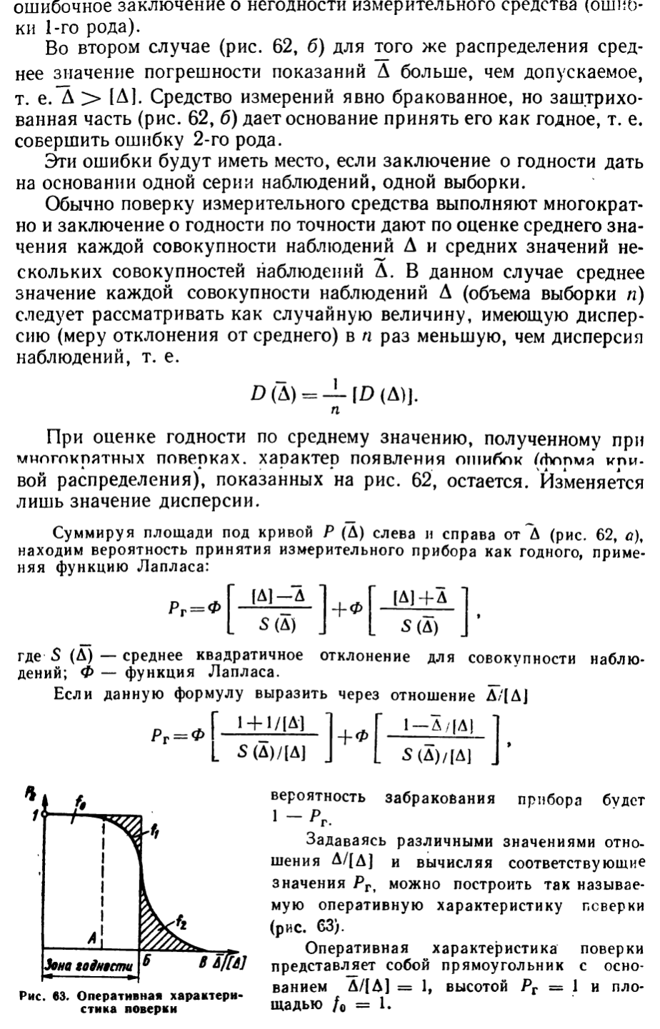

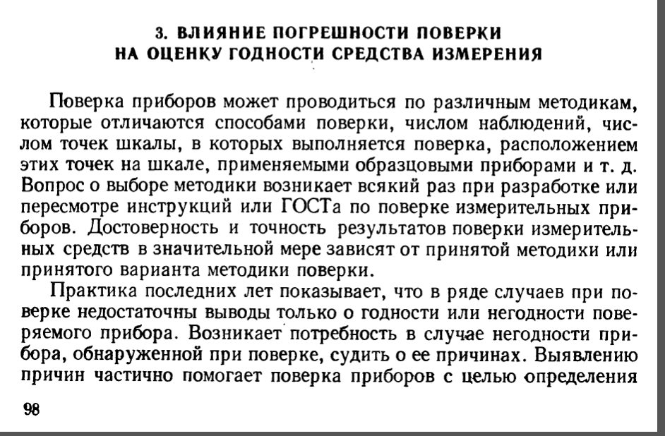

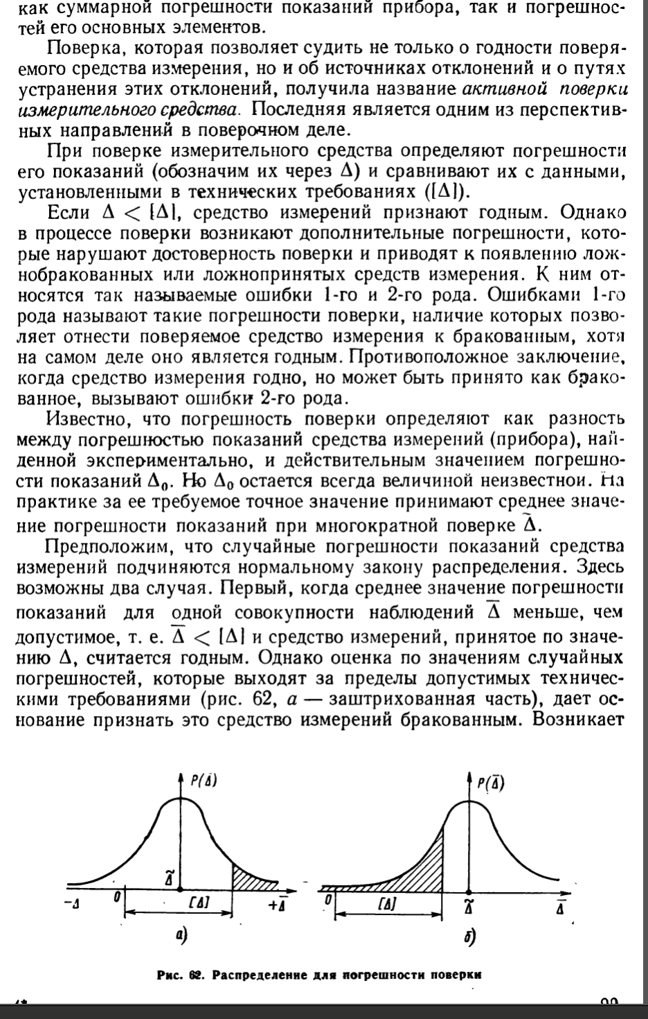

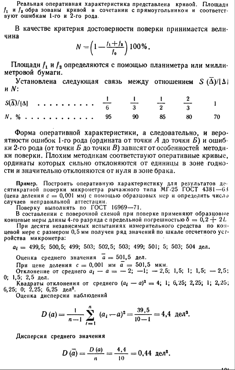

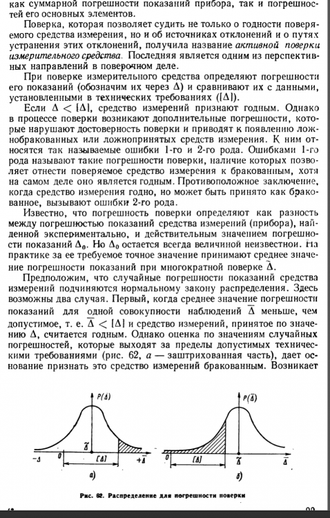

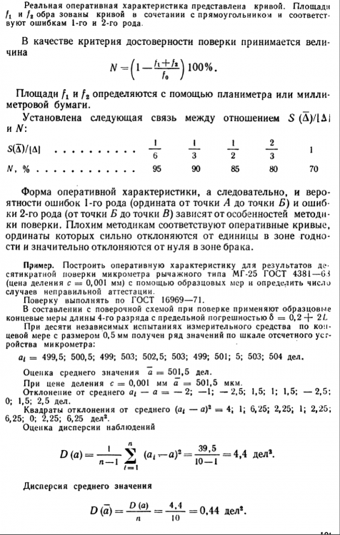

libra 560 Опубликовано 7 Апреля 2021 Жалоба Опубликовано 7 Апреля 2021 10 часов назад, Данилов А.А. сказал: Идея проста - донести OIML G19 до метрологов Цель OIML G19 - поверка по результатам калибровки с учетом неопределенности измерений + оценка рисков принятия решения по оценке соответствия Если подробно, то мне тоже потребуется несколько часов говорить... Александр Александрович, а вы видите новизну подход по сравнению с: Цитата

libra 560 Опубликовано 7 Апреля 2021 Жалоба Опубликовано 7 Апреля 2021 (изменено) Изменено 7 Апреля 2021 пользователем libra Цитата
Специалисты Дмитрий Борисович 1017 Опубликовано 7 Апреля 2021 Специалисты Жалоба Опубликовано 7 Апреля 2021 5 минут назад, libra сказал: а вы видите новизну Таки... 4 часа назад, Данилов А.А. сказал: Хвосты PDF Гаусса (нормального закона) всегда уходят в бесконечность - именно об этом Питер говорил довольно долго... Что так задело? Цитата
libra 560 Опубликовано 7 Апреля 2021 Жалоба Опубликовано 7 Апреля 2021 8 часов назад, Геометр сказал: А вот это уже интересно. А то вечно сомневаешься, когда при поверке получаются показания на границе допуска. Последние 50 лет развития метрологии впустую прошли . Цитата
Специалисты scbist 1862 Опубликовано 7 Апреля 2021 Специалисты Жалоба Опубликовано 7 Апреля 2021 5 минут назад, libra сказал: Александр Александрович, а вы видите новизну подход по сравнению с: Он уже ответил ссылкой на МИ 187 и 188 80-х годов прошлого века. Рисунки и текст там очень похожи на Вашу цитату. Цитата
libra 560 Опубликовано 7 Апреля 2021 Жалоба Опубликовано 7 Апреля 2021 3 минуты назад, Дмитрий Борисович сказал: Таки... Что так задело? Тут главное, что бы 0,2% при достоверности 95% не пропали Цитата
