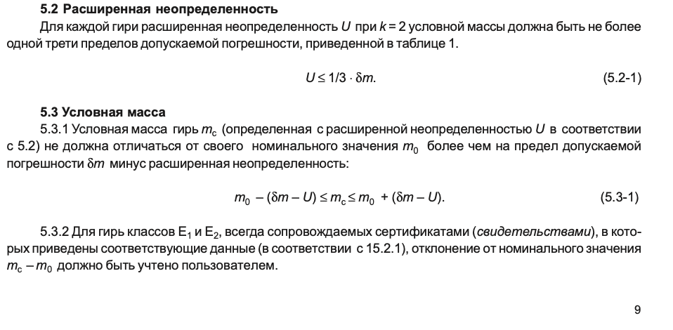

Victor S 0 Опубликовано 3 Сентября 2021 Жалоба Поделиться Опубликовано 3 Сентября 2021 1 час назад, Дмитрий Борисович сказал: Ой! Вы знаете даже отвечать не захотелось... Мы таки уже более 1300 страниц хОчим понять эту 1/3... Я так посмотрел пару страниц, только вы и "хОчите" и это ваше хотение уперлась в то что вы не признаете КН, и только сопоставляете КП, по принципу того, чего понимаете и с чем привыкли. (Это мое субъективное мнение и не требует никакого ответа). 1/3 это практическое, потому что неопределенность больше 1/3 от пределов погрешности не имеет смысла в практике. А в моем конкретном примере, МОЗМ Р111 пункт 5.2 приписывает ее. Цитата Ссылка на комментарий Поделиться на других сайтах Прочее

Геометр 915 Опубликовано 4 Сентября 2021 Жалоба Поделиться Опубликовано 4 Сентября 2021 14 часов назад, Victor S сказал: В КП если есть гиря 20 кг М1, согласно МОЗМ Р111, предел погрешности +/- 1 г (1000 мг), и отклонение при поверке составило -686 мг, то я считаю что гиря 20 кг и больше меня не интересует. В КН та же ситуация, но появляется неопределенность в 1/3 из предела погрешности, а знасит если при калибровке установили например что гиря 20 кг имеет отклонение в -686 мг, и это с учетом неопределенности в 333 мг, то отклонение может быть - 1019 мг или -353 мг, а значит имеет шанс быть "разжалована" на один класс ниже. А зачем вы смешиваете пределы допустимой погрешности и неопределенность измерений? Это все равно, что поставить знак равенства между систематической и неисключенной погрешностями... Да и с какого перепрыгу неопределенность должна равняться 1/3 от предела погрешности, если эти два параметра совершенно не связаны друг с другом? Цитата Ссылка на комментарий Поделиться на других сайтах Прочее

libra 521 Опубликовано 4 Сентября 2021 Жалоба Поделиться Опубликовано 4 Сентября 2021 В 03.09.2021 в 19:19, Victor S сказал: 1/3 это практическое, потому что неопределенность больше 1/3 от пределов погрешности не имеет смысла в практике. А в моем конкретном примере, МОЗМ Р111 пункт 5.2 приписывает ее. Ну и куда Вы со своими домыслами? Хотя бы тот же ГОСТ OIML R-111 внимательно прочли. Знак меньше или равно видели? Цитата Ссылка на комментарий Поделиться на других сайтах Прочее
libra 521 Опубликовано 4 Сентября 2021 Жалоба Поделиться Опубликовано 4 Сентября 2021 15 часов назад, Геометр сказал: А зачем вы смешиваете пределы допустимой погрешности и неопределенность измерений? Это все равно, что поставить знак равенства между систематической и неисключенной погрешностями... Да и с какого перепрыгу неопределенность должна равняться 1/3 от предела погрешности, если эти два параметра совершенно не связаны друг с другом? В 03.09.2021 в 17:59, Дмитрий Борисович сказал: Ой! Вы знаете даже отвечать не захотелось... Как то так. Цитата Ссылка на комментарий Поделиться на других сайтах Прочее

Геометр 915 Опубликовано 5 Сентября 2021 Жалоба Поделиться Опубликовано 5 Сентября 2021 8 часов назад, libra сказал: Как то так. А что так? Ведь если продолжать говорить про неопределенность и 1/3 от допустимой погрешности, то можно нечаянно придти к одному парадоксальному выводу. А именно к тому, что кн = кп и калибровка в части измерений ничем не отличается от поверки. Всё придумано до нас - средство поверки должно быть, как минимум, в три раза точнее поверяемого СИ. Разве не об этом говорится когда обсуждается предел неопределенности? Цитата Ссылка на комментарий Поделиться на других сайтах Прочее

libra 521 Опубликовано 5 Сентября 2021 Жалоба Поделиться Опубликовано 5 Сентября 2021 2 часа назад, Геометр сказал: А что так? Ведь если продолжать говорить про неопределенность и 1/3 от допустимой погрешности, то можно нечаянно придти к одному парадоксальному выводу. А именно к тому, что кн = кп и калибровка в части измерений ничем не отличается от поверки. Всё придумано до нас - средство поверки должно быть, как минимум, в три раза точнее поверяемого СИ. Разве не об этом говорится когда обсуждается предел неопределенности? Куда деваться метрологам у которых соотношение погрешностей при поверке 1/2, по поверочной схеме ? А калибровать и поверять СИ при соотношениях погрешностях больше 1/2 возможно? Обсуждалось все это в этой теме не один раз. Поэтому дальнейшее обсуждение этого вопроса мне неинтересно. По крайней мере до появления документов (уточняющих) по расчёту дрейфа МХ поверяемого СИ. Цитата Ссылка на комментарий Поделиться на других сайтах Прочее
