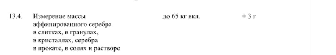

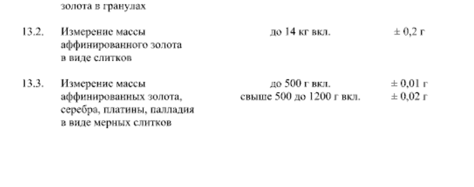

Mahaputra 20 Опубликовано 29 Ноября 2024 Жалоба Опубликовано 29 Ноября 2024 Кстати, измерения параметров золотых слитков внесли недавно в Единый перечень. Цитата
Специалисты scbist 1879 Опубликовано 29 Ноября 2024 Специалисты Жалоба Опубликовано 29 Ноября 2024 42 минуты назад, Mahaputra сказал: Кстати, измерения параметров золотых слитков внесли недавно в Единый перечень. 34 мг/т это не слиток. Цитата
Mahaputra 20 Опубликовано 29 Ноября 2024 Жалоба Опубликовано 29 Ноября 2024 (изменено) 55 минут назад, scbist сказал: 34 мг/т это не слиток. Это тоже не слитки? http://publication.pravo.gov.ru/document/0001202409240026?index=2 С 1 марта. Изменено 29 Ноября 2024 пользователем Mahaputra Цитата
