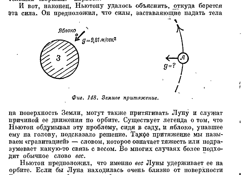

libra 562 Опубликовано 6 Сентября 2020 Жалоба Опубликовано 6 Сентября 2020 (изменено) 11 часов назад, владимир 332 сказал: Ответ Неверный С потолка взяли? Почитайте Перельмана...Занимательная физика. Да вот вам читайте. Изменено 6 Сентября 2020 пользователем libra Цитата
AtaVist 532 Опубликовано 6 Сентября 2020 Автор Жалоба Опубликовано 6 Сентября 2020 30 минут назад, libra сказал: Да вот вам читайте. Физическая энциклопедия под ред. Прохорова. Цитата
Геометр 959 Опубликовано 6 Сентября 2020 Жалоба Опубликовано 6 Сентября 2020 15 часов назад, libra сказал: Ещё один. Почему тогда они не улетают в открытый космос имея скорость 7,66 км/с? Что их держит? Масса и гравитация. Вы снова и снова путаете вес и массу. Ваша масса будет одинаковой и на полюсе и на экваторе. А вот вес будет слегка различаться. Также ваш вес на Луне будет меньше вашего же веса на Земле, но масса будет одинаковой и там, и там. Цитата
