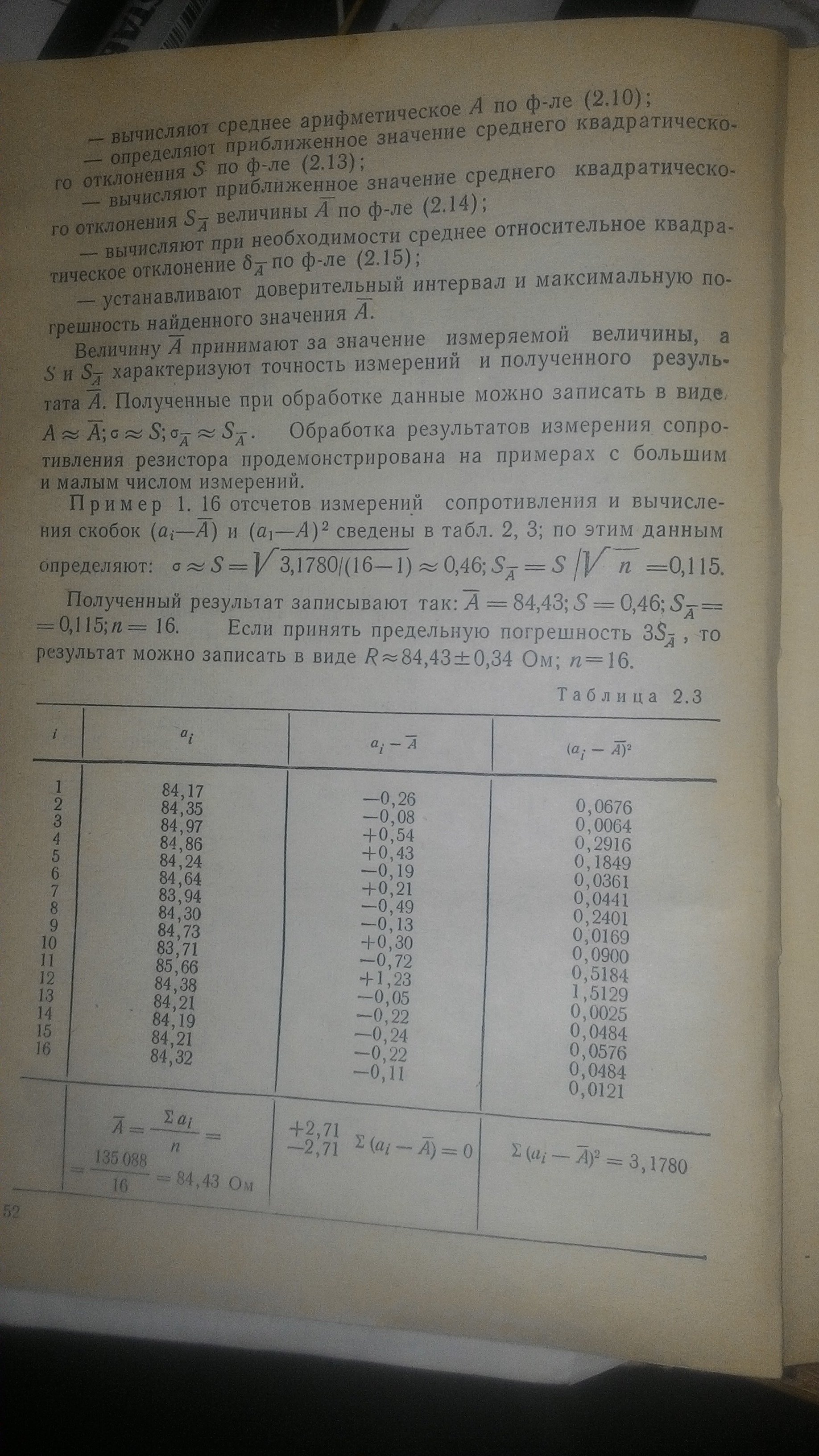

AtaVist 531 Опубликовано 23 Октября 2020 Автор Жалоба Опубликовано 23 Октября 2020 (изменено) 51 минуту назад, Дмитрий Борисович сказал: Для чего Вам нужны количественные значения величины? .. Уверен, что вы найдете ответ на этот вопрос. Я об этом писал и не раз. Кстати! Одно из заданий младому студенту в отделе было измерение действительного значения сопротивления резисторов. Он их записывал на бумажках и прикреплял к соответствующему резистору. Изменено 23 Октября 2020 пользователем AtaVist Цитата

Специалисты Дмитрий Борисович 1017 Опубликовано 24 Октября 2020 Специалисты Жалоба Опубликовано 24 Октября 2020 16 часов назад, AtaVist сказал: Одно из заданий младому студенту в отделе было измерение действительного значения сопротивления резисторов. Он их записывал на бумажках и прикреплял к соответствующему резистору. А как он это делал? Таким образом? А ведь можно обработать и рартию резисторов и сделать вывод о среднем арифметическом партии резисторов... ввчислить рассеяние.. Кстати дисперсия будет характеризовать качество техпроцесса... а среднее - как настроено оборудование... Цитата
