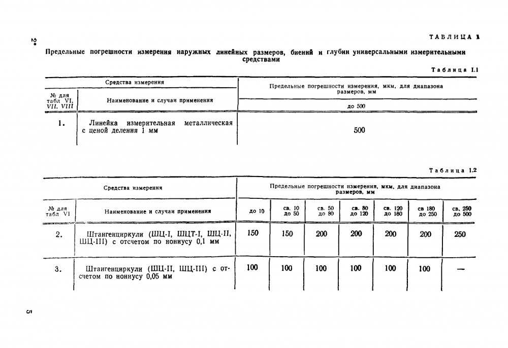

владимир 332 1350 Опубликовано 9 Ноября 2020 Жалоба Опубликовано 9 Ноября 2020 24 минуты назад, scbist сказал: Цитата Погрешность измерения линейкой складывается из погрешности нанесения делений, погрешности совмещения штрихов с краями измеряемой детали и погрешности отсчета значения. Если погрешность нанесения штрихов на линейках обычно находится в пределах 0.1-0.2 мм (в зависимости от длины), то погрешность отсчета доходит до 0.2-0.3 мм и более. В общем случае можно принять, что погрешность измерения находится в пределах 0.5 мм при условии острых краев измеряемой детали и тщательности измерения, но в большинстве случаев при измерении линейкой удовлетворяются погрешностью измерения в пределах 1 мм. Так учат студентов в Бауманке. Америку не открыли - по сути так и есть 0,5 мм РД 50-98-86 https://metrologu.ru/applications/core/interface/file/attachment.php?id=1832 Цитата

Специалисты scbist 1883 Опубликовано 9 Ноября 2020 Специалисты Жалоба Опубликовано 9 Ноября 2020 4 минуты назад, владимир 332 сказал: Америку не открыли - по сути так и есть 0,5 мм Неее. На это у меня мозгов не хватит. Исключительно книги и опыт. Никаких озарений и открытий. Цитата
