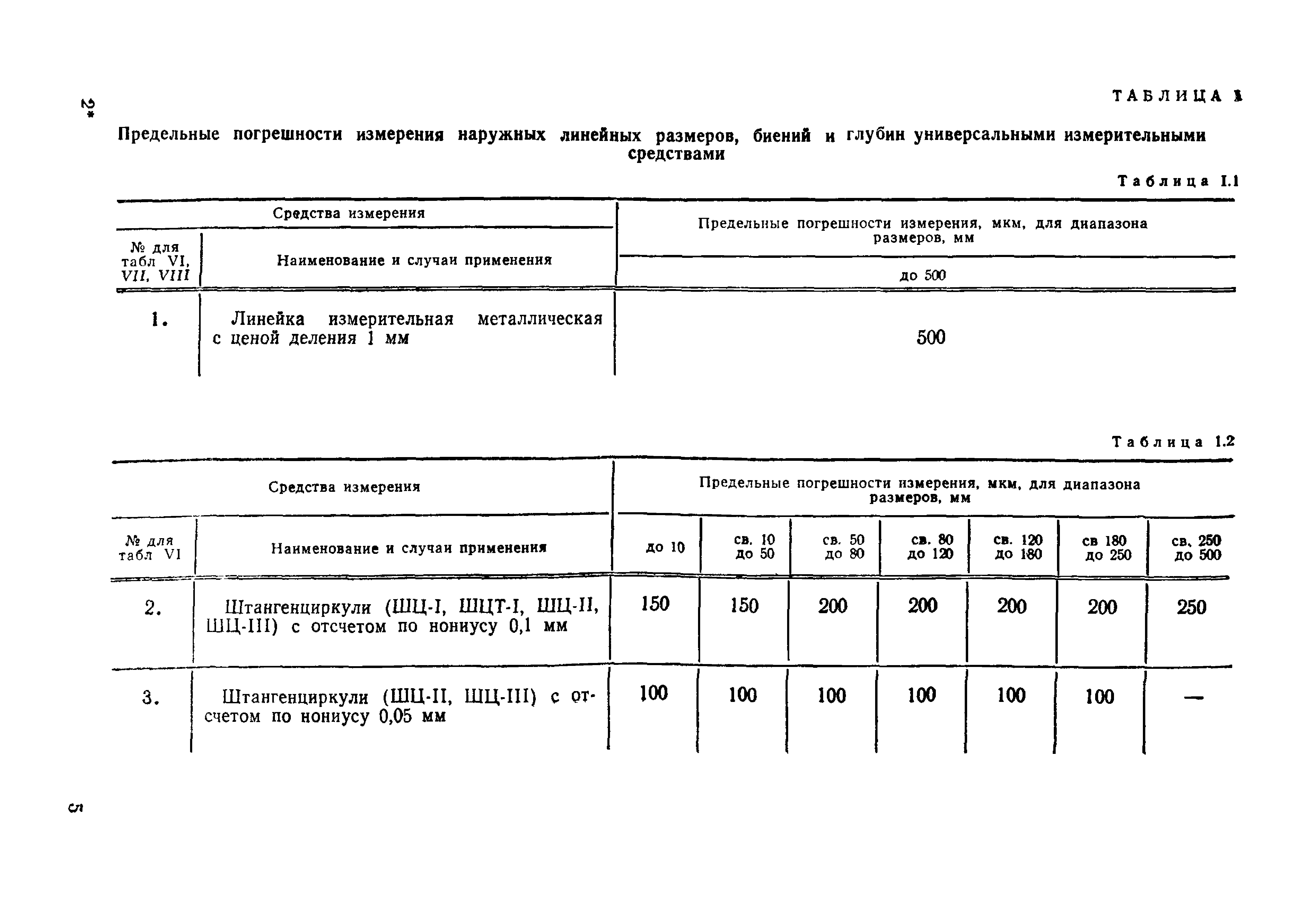

libra 560 Опубликовано 10 Ноября 2020 Жалоба Опубликовано 10 Ноября 2020 6 часов назад, scbist сказал: Я был бы рад, если бы Вы открыли тайну, что хотели показать своим примером с линейкой и штангенциркулем. 19 часов назад, scbist сказал: Так учат студентов в Бауманке. "Погрешность измерения линейкой складывается из погрешности нанесения делений, погрешности совмещения штрихов с краями измеряемой детали и погрешности отсчета значения. Если погрешность нанесения штрихов на линейках обычно находится в пределах 0.1-0.2 мм (в зависимости от длины), то погрешность отсчета доходит до 0.2-0.3 мм и более. В общем случае можно принять, что погрешность измерения находится в пределах 0.5 мм при условии острых краев измеряемой детали и тщательности измерения, но в большинстве случаев при измерении линейкой удовлетворяются погрешностью измерения в пределах 1 мм." С точки зрения КП (по РМГ): погрешность=показания- опорное значение (10-10=0). Вы в этой формуле погрешность отсчета видите. Я не вижу.Погрешность нулевая, а точность 0,5 мм. В КН 10 мм с неопределенностью 0,5 мм. В КН погрешность не нужна и не имеет смысла, поскольку нет истинного значения ФВ. А точность осталась. Сейчас как понабегут любители делить деление шкалы на десятые части и КП точно победит PS. Предвидя вопросы по опорному и истинному значению перечитайте вначале определение термина погрешность в ГОСТ и РМГ. Цитата

владимир 332 1343 Опубликовано 10 Ноября 2020 Жалоба Опубликовано 10 Ноября 2020 (изменено) 18 минут назад, libra сказал: 19 часов назад, scbist сказал: Так учат студентов в Бауманке. "Погрешность измерения линейкой складывается из погрешности нанесения делений, погрешности совмещения штрихов с краями измеряемой детали и погрешности отсчета значения. Если погрешность нанесения штрихов на линейках обычно находится в пределах 0.1-0.2 мм (в зависимости от длины), то погрешность отсчета доходит до 0.2-0.3 мм и более... А про погрешность "начала шкалы" не позабыли? ГОСТ 427 Изменено 10 Ноября 2020 пользователем владимир 332 Цитата

Metrology1979 27 Опубликовано 10 Ноября 2020 Жалоба Опубликовано 10 Ноября 2020 22 часа назад, scbist сказал: Так учат студентов в Бауманке. 22 часа назад, scbist сказал: Погрешность измерения линейкой складывается из погрешности нанесения делений, погрешности совмещения штрихов с краями измеряемой детали и погрешности отсчета значения. Если погрешность нанесения штрихов на линейках ОБЫЧНО находится в пределах 0.1-0.2 мм (в зависимости от длины), то погрешность отсчета доходит до 0.2-0.3 мм и более. В общем случае МОЖНО принять, что погрешность измерения находится в пределах 0.5 мм при условии ОСТРЫХ краев измеряемой детали и ТЩАТЕЛЬНОСТИ измерения, но в большинстве случаев при измерении линейкой УДОВЛЕТВОРЯЮТСЯ погрешностью измерения в пределах 1 мм. Вопросы "студента Бауманки": Каковы критерии «обычности»? Если «можно принять» значит можно и не принять? Как оценить «остроту» краев? Как оценить «тщательность» измерения? Как оценить степень «удовлетворенности»? И можно ли считать погрешность измерения в таком случае характеристикой качества измерения? Цитата

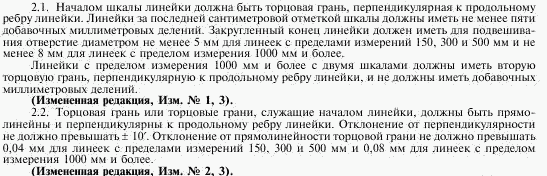

владимир 332 1343 Опубликовано 10 Ноября 2020 Жалоба Опубликовано 10 Ноября 2020 (изменено) 1 час назад, Metrology1979 сказал: Вопросы "студента Бауманки": Ответы бывшего студента ВПИ 1980 г.в. 1 час назад, Metrology1979 сказал: Каковы критерии «обычности»? Цитата Если погрешность нанесения штрихов на линейках ОБЫЧНО находится в пределах 0.1-0.2 мм (в зависимости от длины) ГОСТ 427 Обычно применяются и в производстве и в быту линейки до 1м, более 1м это нонсенс 1 час назад, Metrology1979 сказал: Если «можно принять» значит можно и не принять? Цитата В общем случае МОЖНО принять, что погрешность измерения находится в пределах 0.5 мм РД 50-98-86 https://metrologu.ru/applications/core/interface/file/attachment.php?id=1832 табл.1 п.1 1 час назад, Metrology1979 сказал: Как оценить «остроту» краев? Цитата при условии ОСТРЫХ краев измеряемой детали Чтоб края были "острые" - чёткие, резкие и контрастные 1 час назад, Metrology1979 сказал: Как оценить «тщательность» измерения? Цитата ТЩАТЕЛЬНОСТИ измерения тщательно, внимательно, кропотливо их проводить - семь раз отмерь, один раз отрежь 1 час назад, Metrology1979 сказал: Как оценить степень «удовлетворенности»? Цитата в большинстве случаев при измерении линейкой УДОВЛЕТВОРЯЮТСЯ погрешностью измерения в пределах 1 мм. значит и 1 мм достаточно Изменено 10 Ноября 2020 пользователем владимир 332 Цитата
